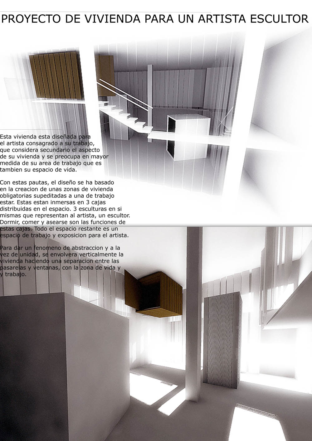

    Hola. Estoy empezando con un proyecto de clase que entrego a finales de mes (abril). Es el diseño de una vivienda para un artísta, en mi caso elegí un artista plástico dedicado principalmente a la escultura.
    Criticar todo lo que veáis, tanto en diseño, como en aspectos de 3d que para eso lo publico.
    Lleva unas pocas horas de trabajo, de momento os publico la primera entrega que he hecho con la justificación de este, para que ninguno os rayeis y penséis que está casa no tiene ni pies ni cabeza. Un saludo.

    La verdad es que hay muchas cosas que no entiendo de la casa, lo cierto es que sólo entiendo las escaleras. El consejo que te puedo dar es que la iluminación la cambies, está bien, pero no me cuadra que habiendo tanta iluminación exterior, algunas partes de la casa estén tan oscuras, y en cuanto al render, creo que le hace falta un poco de antialiasing, aunque ayudaría que digeses el software y el motor de render. Un saludo.
    Posdata: creo que está bastante bien, aunque le pondría algún detalle más.

    Bueno, supuestamente la caja marrón contendrá un colchón, la alargada es el aseo y la sobrante, la cocina. Todavía está en proceso tanto el diseño, como la creación en 3d, por eso hay cosas que no ves bien todavía. A ver si avanzo algo más y podéis criticar en mejor medida. Un saludo.

    Lorgar hola, a mí me mola la idea de la images. Que filtro en Adobe Photoshop le metes para ese efecto de Glow genérico?

    Hay demasiadas manchas en el render. No olvides decir que programas usas, y que técnica. Si usas Vray, puede que tengas un mal mapa de fotones (si lo has usado), o que tengas que incrementar los valores de irradiancia.
    3d-chikleete, el filtro, en Adobe Photoshop CS, se llama resplandor difuso, y en mi opinión, Lorgar se ha excedido un poco en los parámetros.

    No sé, quizás para vender no vale, pero como imagen artística, a mí me mola.

    Perdón se me olvidó, estoy utilizando 3dsMax 6, Vray y Adobe Photoshop. Estoy con Irradiance Map tanto en el first como en el secondary, por ahora es lo primero que utilizo para hacer las pruebas, luego os paso una captura de los parámetros que llevo por ahora.
    3d-chikleete, el resplandor difuso es un filtro que me gusta utilizar para proyectos de clase, le da un toque muy artístico y onírico, además tengo la suerte de tener un profesor de la leche que le molan mucho estas imágenes y se flipa con poco, con solo decirte que en otro trabajo le enseñe una imagen muy mala, muy tcada en Adobe Photoshop porque había salido oscura, le vio una textura (no había texturas ni materiales aplicados) que el tío la tradujo a un buen tratamiento del solado.
    Mañana lo avanzaré algo más y lo publico, junto con las capturas. Gracias por las observaciones.
