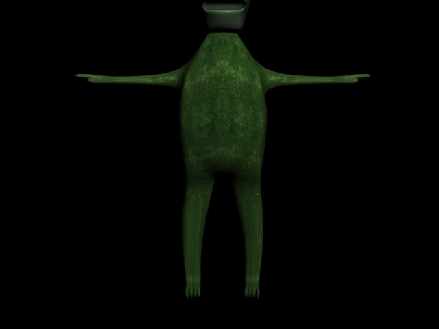

    E puesto en difusa el mapa de bits que quiero lo aplico y se me queda en las piernas y brazos como rayado. ¿cómo puedo solucionarlo para que se me quede cómo en el resto del cuerpo? Gracias.
    (Problema en archivos adjuntos).

    El problema está en mapeado. El mapeado es el como aplica la textura que le has dado. Digamos que vendría a ser una forma de decirle al ordenador, donde va cada trocito de textura.
    Por la imagen, creo que le has aplicado un mapeado esférico o cilíndrico.
    Informate de lo que es el Unwrap UVW (no sé cómo se dice en español), busca en la ayuda del 3dsMax.

    Si lo tienes en español Unwrapuvw = desajustaruvw.
