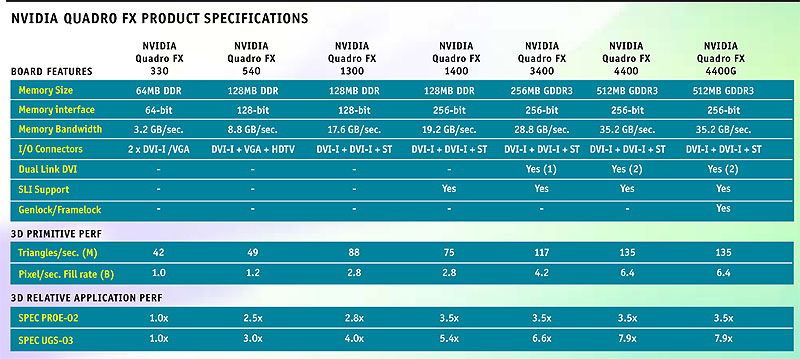

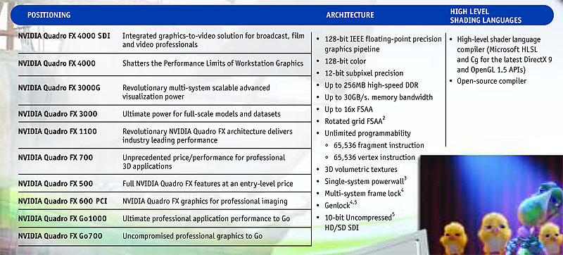

    Pues 3dfuturey, me has dejado en fuera de juego. Hay gente que ha pasado sus 6800le a Quadro FX 4000. Como poder creo que puedes pasar, pero la capacidad de proceso no será la misma (o a lo mejor si), te detectara una Quadro y podrás utilizar los Maxtreme.
    Y tampoco se ha ciencia cierta la diferencia de rendimiento entre cada una de ellas. http://www.Nvidia.com/object/io_11761.html.
    Según las pruebas de Nvidia, no hay mucha diferencia entre una 4400 y una 1100
    Las pruebas en el specview son muy similares de las 6800 GT a quadro4000. Sobre los otros modelos no he visto todavía nada (6800 a secas, le y ultra)
    Igual nos llevamos una sorpresa y una 6800 normal saca el mismo rendimiento 8. Un saludo, José.

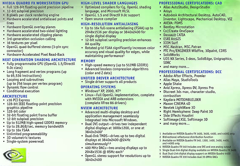

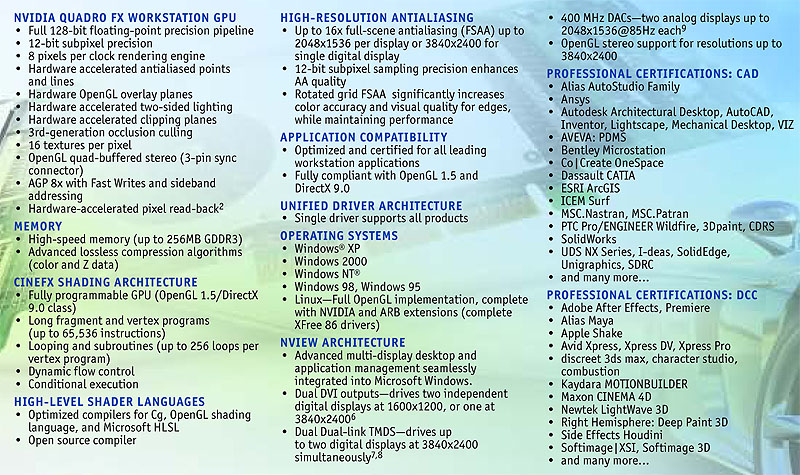

    3dfuturey, claro que puedes pasar un ultra a Quadro, lo que pasa es que físicamentes no es igual una 6800 ultra PCI Express que una Quadro FX 4400 PCI Express, ya que una tiene 256 Mb, y la otra 512 Mb, pero por lo demás son muy similares (tampoco me he puesto a buscar a fondo las diferencias).
    Ya he editado la tabla que tenía arriba, la ultra no se puede pasar a 4400, a no ser que saquen una ultra con 512 Mb (rectifico, va a ser que si).
    Yo desde luego no me compraría un ultra, con una GT creo que vas a conseguir casi las mismas prestaciones en 3dsmax y te va a salir más barata. Un saludo, José.
