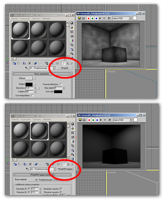

    Buenas. Hice hace poco el tutorial de Dideje sobre luz natural en un interior. En el se hablaba como renderizar con fotones. Me baje el archivo y fui siguiendo los pasos y ningún problema. El problema es cuando empecé una escena nueva y quise renderizar con fotones. Hago lo mismo que dice el tutorial para empezar por algo, pero cuando renderizo tanto en first bounce como en el second no aparecen los fotones es como si hiciese el render y no utlilizase fotones. Lo he revisado todo y en principio todo es correcto. Utilizo una luz Vray, en los parámetros de render está igual que en el tutorial de Dideje, pero nada de nada, no hay fotones. Eso sí, si los materiales de la escena son Vray si que salen los fotones. ¿y si no se utilizan materiales Vray no hay cálculo de fotones?

    No te entiendo. Al principio de probar los fotones la escena contenía materiales standard de max y no salían los fotones. Pero ahora he probado con materiales Vray y sí que salen. ¿k tiene que ver las unidades? El modelado está hecho a escala real.

    Jolín más claro agua, te has respondido tu solo, es correcto, si no es Vray no hay fotones. Un saludo.

    Vale es que soy nuevo con Vray y me interesaba saber si había alguna forma de utilizar otros materiales y poder usar fotones. Ya veo que no.

    Puedes usar materiales estándar de 3ds Max poniéndolos como submaterial del VrayMtlWrapper (que sí es un material Vray). I a tirar fotones.

    Supertorpe, muy bien escrito. Con el material VrayMtlWrapper haces pasar cualquier otro material por material Vray. Wrap, en inglés, es envolver.

    Estáis seguros de lo del VrayMtlWrapper? Eso es en las últimas versiones? En las menos recientes sólo funcionan los fotones con materiales Vray. Saludos.

    Hablo de la 1.09, la 1.46 ni idea.
