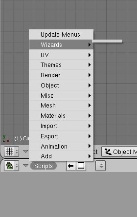

    Entra en la ventana de scripts y elije bevel center con las caras que quieras bevelizar seleccionadas.

    Si, creo recordar que en la versión oficial hay un script que hace justamente lo que necesito, pero según veo en el cvs de los widgets no me vienen los scripts, hay alguna forma de incorporarlos (editando algún archivo de configuración, estableciendo rutas o que se yo) o eso implicaria recompilar? Saludos.

    En la compilación de los widgets no están los scripts. Hay que bajarse la oficial.

    Qué va.
    Copia el Blender, exe de la compilación cvs a la carpeta de la compilación oficial.

    Si están los scripts, pero parece que han cambiado algo (creo que quieren hacer jerarquías o algo así) y no aparecen en los menús.
