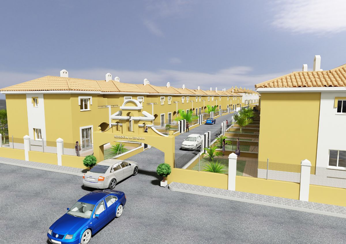

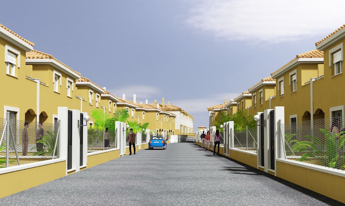

    Buenas aquí publico unas imágenes exteriores de una promoción de viviendas, software 3ds Max y Vray.

    Buenas imágenes, solo creo que la gente podría andar mejor, (el día es soleado y ellas aparecen sombreadas completamente), son RPC, cierto?
    Una pregunta, como hiciste las tejas? Están buenísimas.

    Los coches tienen piloto automático? ¿cuida las sombras de los RPC y en la segunda imagen no pongas tantos coches porque da la sensación de ser una zona con mucho tráfico y al no haber aceras para los peatones parece que los van a pisar por lo demás ta way.

    Gracias por los comentarios los coches con piloto automático es que se me olvidó oscurecer los cristales hay tráfico por que al fondo de la calle está el garaje subterráneo.
    Las tejas están hechas con displace y los nervios están modelados con Splines.
    Los RPC es que no me gustan, pero a la gente si le gusta, pero tengo que matizarlos mejor.

    Buen trabajo Javi, muy fosforito los verdes, muy bien el modelado y texturizado, y cuídate el material de los coches y también el de las ruedas de los mismos.
    Buen trabajo.

    Hola Javi, que tal tío. Oye, buen curro eh, aunque ya la gente veo que te ha dicho algunas cosas, y bueno, tienen razón en algunas cosas, pero sé que el tiempo y otros factores afectan en la imagen final, de todas formas, muy buen trabajo picha.

    Marco que tal pues los de los coches ha sido por falta de tiempo porque solo he tenido tiempo para texturizar bien un coche y no lo he colocado en la escena.
    Las plantas fosforitas e ya lo sé lo único que se me ocurre es cambiarle el color en el editor de materiales o bajarle la intensidad GI en el objeto por las plantas estas son jodías como te descuides un poco te manchan las paredes de verde así que, para el próximo tendré más cuidado. Un saludo y gracias por los comentarios.

    Cuanto tardo el render? Por las tejas debe haber tardado bastante.

    Pues no tardo mucho tardo más en renderizar las otras partes que las tejas y mi esta renderizado con el ordenador viejo que tengo un p4 2.8 con 1giga de RAM.

    Hola, buen trabajo, creo que como todo es mejorable, pero bueno aquí van algunas observaciones: Imagen 1.
    1.- El modelado muy bueno.
    2.- Las palmeras radioactivas, ya te comentaron, hay que desaturarlas.
    3.- Yo si tuviese la mitad de esos RPC, no los pondría todos, no se ven muy bien y al ser muchos esto canta aún más, podrías retocarlos en Adobe Photoshop y activarles también las sombras que tengo entendido están por default desactivada en los RPC.
    4.- El sol queda mejor un poco amarillo (un color crema bajo).
    5.- Los muros habría que ensuciarlos, pero no de mugre, me refiero a que están demasiado perfectos y limpios, si le agregas un bum fino y no muy fuerte obtendrás mayor credibilidad en el material.
    6.- El farol de la entrada, refleja muy fuerte la calle, pero arriba refleja, nada? Solo hay blanco, y el cielo? Te sugiero usar un mapa HDRI, y actívalo en las reflexiones.
    7.- El cielo cambiaría, además al fondo de la calle se debería de ver algo, no se árboles, un edificio, el horizonte, cualquier cosa, no el cielo.
    8.- El tilliado de la calle canta mucho, además lo veo algo plano, como fotomontado, principalmente porque del lado izquierdo no rebota nada de luz del murete.
    Imagen 2.
    1.- Mismos problemas de la primera.
    2.- Los árboles de la entrada selecciónalo y rotalo 149 grados, por así decirlo, están exactos, se ven idénticos, podrías rotarlo para que no se viesen clonados, o deformar un poco el follage.
    3.- De los autos ya te habían comentado, por cierto, creo que con uno maniobrando para entrar y otro estacionado adentro, serían suficiente, tienen razón en lo que te comentario, de dar mala imagen.
    4.- Le falta vida a los jardines, te sugiero meter más vegetación, aunque sea en los primeros jardines, en los más cercanos, para llenarle el ojo al cliente.
    5.- Las mallas, que paso con ellas, parece algún cristal sin reflejo, se ve como algo transparente, te convendría agregarle un Bump, o desplazament, para que se vea algo de volumen con la luz sobre la malla, y si no queda, pues Spline renderizable es la solución. Saludos, y suerte.
