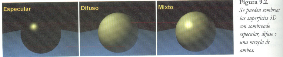

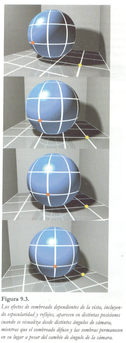

    Una buena imagen vale más que mil palabras. Éstas están sacadas del libro técnicas de iluminación y render de Jeremy Birn (editado por Anaya).
    Si te queda alguna duda, comentarlo. Saludos de Drakken rotor.
