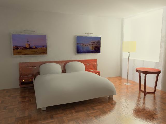

    Cesar si quieres hacer lo que dices con DGS directamente se puede. Yo lo utilice para un suelo de parquet que reflejaba todo el entorno y el reflejo era borroso. Con Glossy highlights controlas el nivel de reflejo y en shyni a más valor le des (máximo=100) más borroso lo tendrás. Lo que no sé si el efecto será igual al de Vray(este lo desconozco). Te adjunto imagen para que veas el efecto con Mental Ray a ver si es lo que quieres.

    Claro, el material DGS viene con un reflejo desenfocado y a medida que disminuyes el valor del Shiny se desenfoca más el reflejo, lo que no sé es como controlar el muestreo de ese desenfoque para que no se vea ese granulado en el desenfoque, adjunto una imagen para que veas a que me refiero. Saludos.
