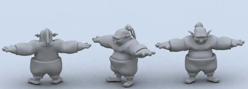

    Buenas, he empezado con este personaje, pero no consigo darle un aspecto cartoon como en el boceto. Necesito entender más como añadir detalles con Low Poly sin armarme un lío padre. Os agradecería que me indicaseis fallos en la malla (si podéis entender algo de lo que he hecho).http://www.vlex.com. Un saludo y gracias.

    Creo que lo haz cargado demasiado, es decir, tiene demasiados polígonos en lugares donde no los debería tener, por ejemplo, la nariz, ya qué te estás basando en ese dibujo, que creo que tú lo hiciste, yo te aconsejaría que trataras la manera de hacer el dibujo desde su lado lateral y frontal para tener más clara la idea a la hora de modelar y trata la manera de limpiar la Maya un poco, porque veo un caos en el área de los ojos y la boca, otra cosa es que veo el modelo muy plano del lado frontal, trata la manera de no meterle tantos polígonos que luego se hace difícil poner vértice a vértice de modo consecutivo.
    También te aconsejaría qué te pongas a pensar en otra forma de hacerle esos brazos puesto que siento que están demasiado gruesos y casi no se nota la separación de la mano con el brazo. La idea en general del personaje me parece buena idea. Siempre ánimo.

    Gracias, creo que ese es uno de mis fallos, tengo tendencia a cargar el modelo con más de lo necesario, principalmente porque no tengo claro como suavizar la zona donde se le añade detalle, no sé si me explico.
    En cuanto al diseño del brazo, me gusta cómo queda, aunque tal vez tenga que hacer algún boceto más (si es mío, con copyright), para que funcione la flexión del brazo, pero bueno me gustan los retos. Un saludo.

    Buenas, estoy con Warex. Demasiado cargado y polígonos innecesarios. Te comento mi opinión y como lo hago: 1. Plantéate lo de las vistas frontal y lateral. Ayudan un montón.
    2. Modela con muy poco detalle, pero ajustando lo mejor posible las proporciones.
    3. La función Simetry de la versión 5 ayuda un montón. Te lo recomiendo.
    4. Suelo procurar que todos los polígonos sean de cuatro vértices.
    5. Una vez tengas el modelo proporcionado, utiliza la opción Cut para ir metiendo detalles.
    6. Yo suelo borrar polígonos y crearlos a mano en esta fase para limpiar polígonos que no aportan nada según voy cortando, y crean imperfecciones.
    Los cuernos los haría aparte. Aunque no sea humano, las diferentes partes de la cara seguro que quedan mejor si tienen forma humana, aunque están deformadas. Por ejemplo, la oreja. Haz una oreja humana realista, y vete deformándola. Más grosor, puntiaguda. Te quedará más realista. La de ahora tiene una forma muy rara, y no demasiado de oreja. En cambio, en el dibujo parece más una simple oreja puntiaguda. Haz lo mismo con la nariz, labios, pómulos. Ponle los ojos para tener una referencia de los huecos que debes hacer. Te ayudarán. Yo te lanzo ideas. Espero que te sirvan.

    Hola Benito, como bien te han dicho las mallas las complicas mucho, crea una imagen de referencia (acuérdate que te comenté algo), si vas a cambiar el modelo piensa en los brazos y piernas te darán problemas en un futuro a la hora de animar (si lo vas a animar claro). Un saludo.

    Te recomiendo que, aunque te lo hayan dicho alguna vez y pueda parecer pesado, sigas paso a paso los tutoriales de modelado de Juana de Arco a la vez que modelas. Mi último modelo he ido haciendo así, y es la primera vez que uso imágenes de referencia, y por propia experiencia te digo que es mucho más claro a la hora de refinar conceptos iniciales y detalles al final.
    Lo que dice Txoldo de borrar polígonos y crearlos a mano es una técnica estupenda, ya que a veces por mucho que muevas, escales, cortes, no te queda como lo tienes pensado. Recuerda que no todo sale bien a la primera, pero para eso están las imágenes de referencia. Un saludo, y espero que sigas pronto con el modelo.
