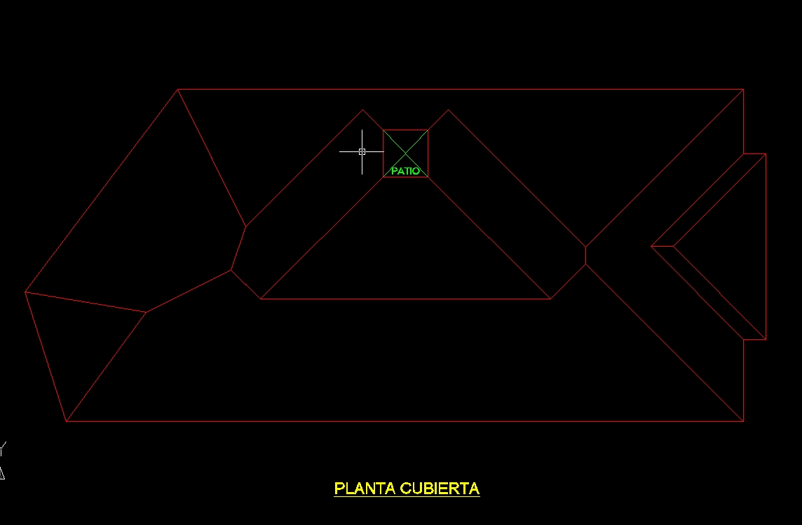

    Me podrías indicar los paso a seguir para realizar en 3d, en AutoCAD la cubierta que te adjunto? Muchas gracias.

    Hola realas. Veo que te complicas un tanto las cosas. Lo más fácil para esta cubierta seria levantar los puntos de intersección de todos los planos, osease todas las esquinas, puntos de intersección de aristas. Luego puedes emplear la orden 3dcara (3dface), lo malo de trabajar así es que no te permitirá posteriores operación booleanas de restas y sumas de sólidos, así que, tienes que dibujar en plan definitivo. Vas uniendo con planos estos puntos y te quedará maqueado en pocos minutos. Eso sí, se te convertirta en una carcasa vacía.
    Otra forma, más complicada es levantando el solido en 3d y con paciencia e inteligencia ir haciendo cortes como si de un cuchillo se tratara con la orden _slice. Si sabes el ángulo de inclinación, para lo cual necesitas el alzado además de la planta, puedes empezar extrusinando el perímetro con un ángulo, y trabajar con la figura que te quede. Para hacer todo esto también te recomendaría que dividieras la cubierta en varias piezas y luego las pegases todas.
    No sé si te he aclarado algo o te lo he complicado más en cuyo caso pregunta por dudas concretas. Un saludo.

    Realas, por si acaso no te has dado cuenta, en la imagen que adjuntas, falta una línea de caballeete, justo sobre la horizontal de patio.

    Ya me he dado cuenta de la línea que falta. Gracias. La orden 3dcara (3dface) solo realiza triángulos o algo mas? Si la cubierta tuviera una pendiente del 30% como se haría? Como se usa la orden slice?
