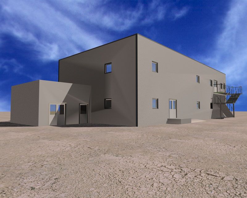

    Hola. Tengo una escena de un edificio (adjuntada en el mensaje), y son más tiene una luz diurna, y radiosidad activada, con los parámetros que vienen en el tutorial de la ayuda, y se me forman estas sombras tan raras. Los huecos de las ventanas y puertas, están hechas con booleanas del plugin power booleans, por si puede influir para algo. ¿Qué me recomendáis? Muchas gracias.

    Con lo cual se demuestra que el power booleans no hace milagros, haz hecho una serie de restas booleanas teniendo el bloque principal del edificio sin apenas subdivisiones (por lo que se ve en la imagen diría que era un cubo simple), al hacer la resta te ha reorganizado los ejes de mala manera y las normales ha quedado de aquella manera. Te toca entrar a nivel de ejes e ir rotando para corregir eso o bien rehacer la operación, pero usando geometrías con un tamaño de polígonos mucho más parecido. Saludos.

    Las booleanas son operaciones destructivas, tanto en max y muchísimo más en AutoCAD y no deberían ser usadas, porque aparecen en las mallas cosas como las que vemos en este mensaje, y que son el punto débil del modelado para renders como Lightscape. Viz 4 y ahora max 5, dependientes de las mallas para calcular la radiosidad, en su lugar debe modelarse desmarcando caras de las meshes, mejor en max 5 de las polymesh, trabajando a nivel Edit Poly, dibujando en el Mesh, por ejemplo, el perfil de una ventana, trabajando con vértices, bordes etc. Y luego detach o delete, resultado mallas limpias como el culo de un bebe y sin booleanas.
