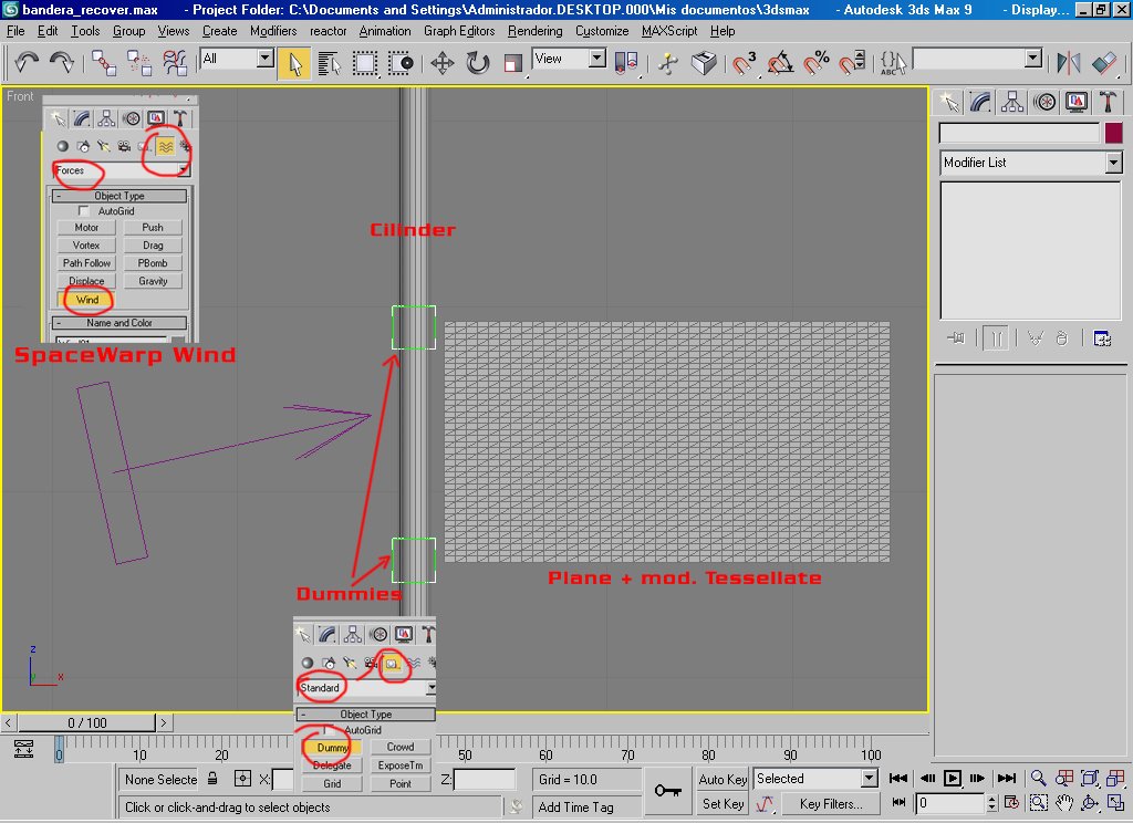

    Bandera animada ondeando al viento
    Ok este tutorial lo vi hace tiempo, pero como no lo encuentro lo he hecho para recordarlo ahí te lo mando.
    1. Create un cilindro para el mástil y un plano para que haga de bandera.
    2. Al plano le subes a 20 segundos el length y width y aplicas el modificador Tessellate para que te convierta los quads a tris, y le bajas la tensión a 0, (también se usa un Spline llamado rectangle y se le aplica el modificador Garment Maker, pero yo lo hago con planos).
    3. Ahora crea 2 dummies y los alineas al mástil y a los extremos de la bandera cómo se muestra en la figura.

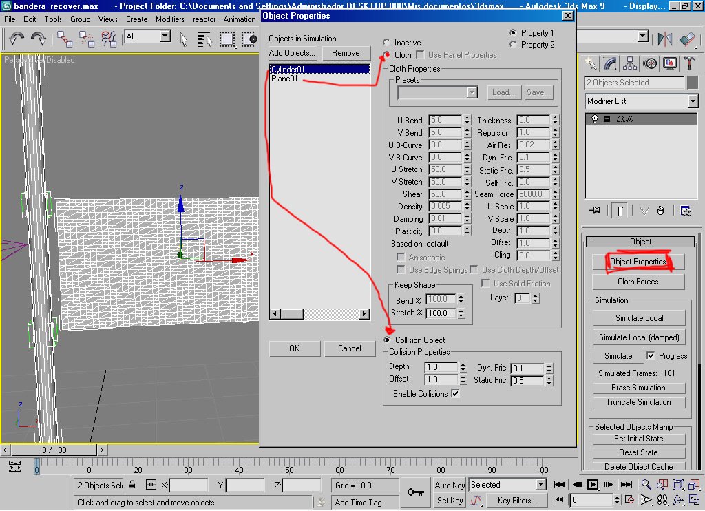

    5. Bien ahora selecciona el mástil y la bandera y aplicas el modificador Cloth.
    6. Presiona object properties, selecciona el cilindro y activas collision object, y para el plano activa Cloth y presiona ok.

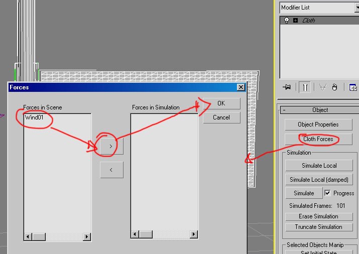

    7. Ahora presiona Cloth forces selecciona wind01 y lo asignas a forces in simulation.

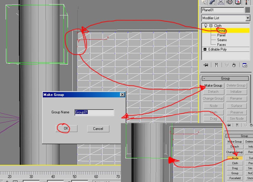

    8. Para este paso selecciona la bandera anda a group selecciona unos cuantos vértices de la esquina superior, presiona make group luego ok, y se va habilitar el comando node lo presionas y selecciona el dummy que está a la altura de los vértices que seleccionaste, debes hacer lo mismo con el otro extremo de la bandera.

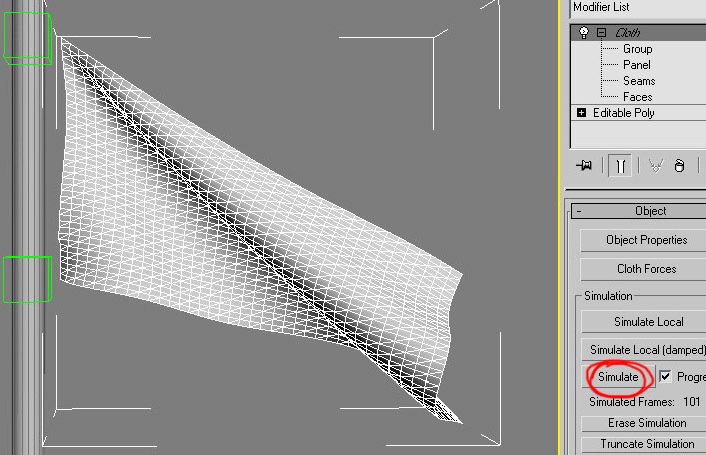

    9 ahora solo presiona simulate y espera a que termine.
    De ahí en adelante solo debes probar con otros parámetros dándole diferentes efectos o agregando otras cosas para que se ajuste a lo que deseas, espero te sirva, también subo el archivo para que veas la simulación.
