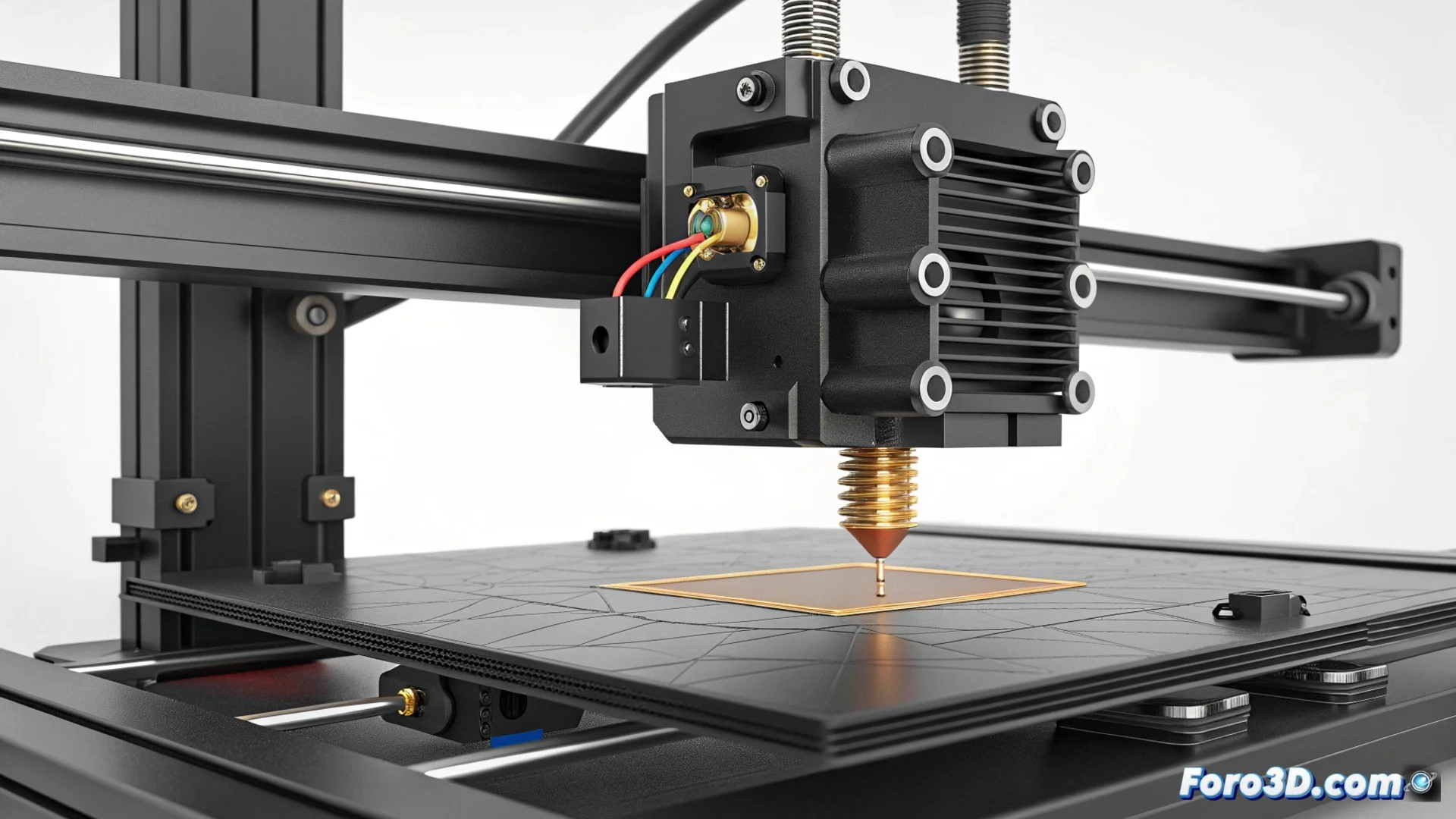

El sistema de nivelación automática LeviQ en la impresora Anycubic Kobra 2 es una herramienta útil, pero no es infalible. Algunos usuarios perciben que la primera capa no se adhiere de manera uniforme en toda la superficie de la cama caliente. Esto sucede porque el sensor puede verse afectado por cambios de temperatura en el entorno o por residuos de filamento acumulados en el nozzle durante el proceso de calibración. Cuando el sensor no mide con precisión, la compensación de la malla que genera resulta imperfecta.
Cómo limpiar el nozzle antes de calibrar
Antes de iniciar cualquier proceso de nivelación automática, es crucial asegurar que la punta del nozzle esté completamente limpia. Cualquier pequeño resto de plástico puede alterar la lectura del sensor LeviQ. Se recomienda calentar el hotend a la temperatura de impresión habitual y usar un paño o una pinza de metal para retirar con cuidado cualquier rebaba. Un nozzle limpio permite que el sensor toque la cama en el punto exacto y obtenga una medición fiable.
Verificar y compensar manualmente la malla
Si tras una limpieza exhaustiva el problema persiste, se puede verificar la malla de nivelación desde el menú de la impresora. Observar los valores numéricos muestra cómo varía la altura en diferentes puntos. En casos de desviaciones persistentes, algunos usuarios optan por ajustar manualmente los tornillos de las esquinas de la cama para allanarla lo máximo posible antes de volver a ejecutar la calibración automática. Este paso previo ayuda al sistema LeviQ a partir de una base más nivelada y a generar una malla de compensación más precisa.
