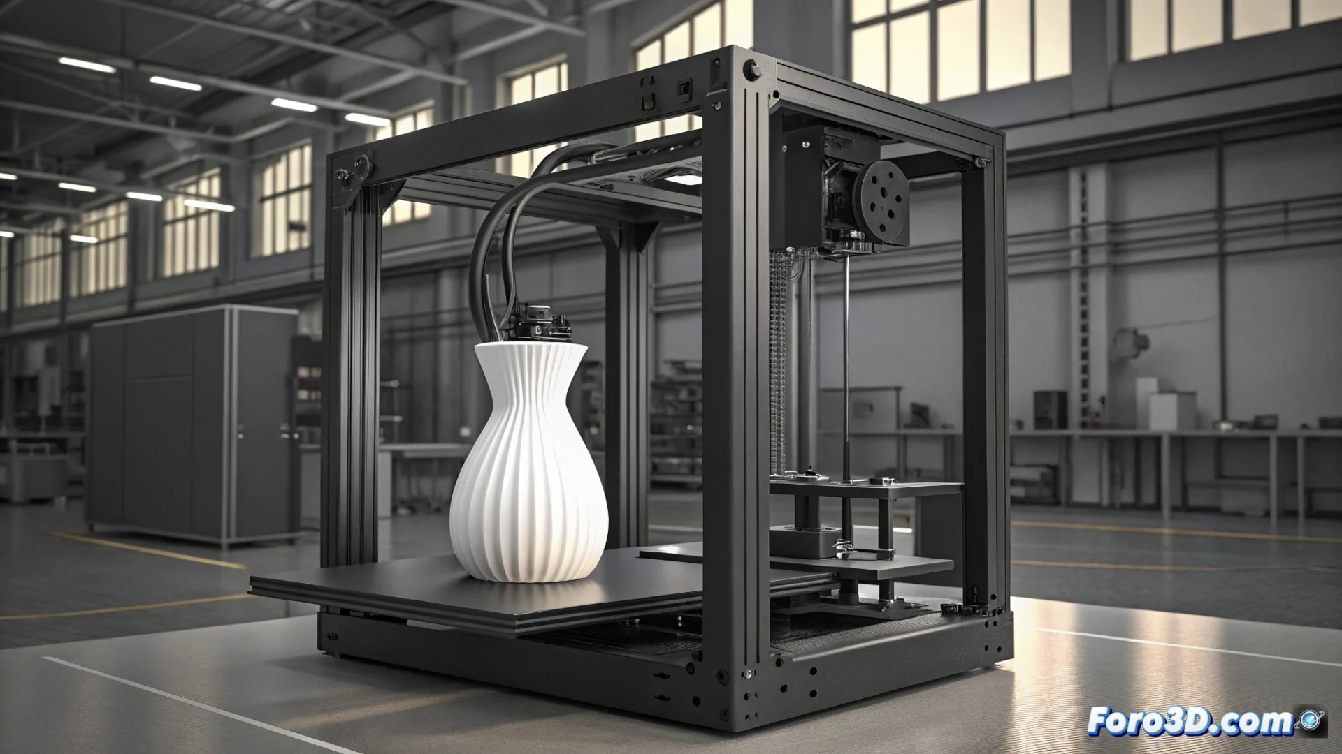

La Prusa MK4 imprime con tanta precisión que revela defectos muy sutiles que otras impresoras no dejan ver. Estos artefactos, conocidos como VFA, son líneas verticales finísimas que aparecen en las superficies lisas de los modelos. El origen no está en un problema mecánico grave, sino en las micro-vibraciones que generan los motores paso a paso al moverse. Estas vibraciones, inherentes al diseño, se transmiten a la estructura y dejan su huella en la pieza impresa. No afecta a la integridad funcional del objeto, pero su estética preocupa a quienes buscan un acabado perfecto.
Las micro-vibraciones de los motores causan el patrón
El problema surge porque los motores paso a paso no giran de forma completamente uniforme. Pequeñas irregularidades en su movimiento, combinadas con la resonancia de la estructura de la impresora, crean un patrón de vibración repetitivo. Este patrón se sincroniza con el movimiento del cabezal en el eje Y y el ascenso de la cama en el eje Z. Al imprimir una superficie lisa y vertical, la boquilla oscila ligeramente de forma rítmica, lo que modifica el flujo de plástico y deja esas líneas apenas perceptibles al reflejar la luz.
