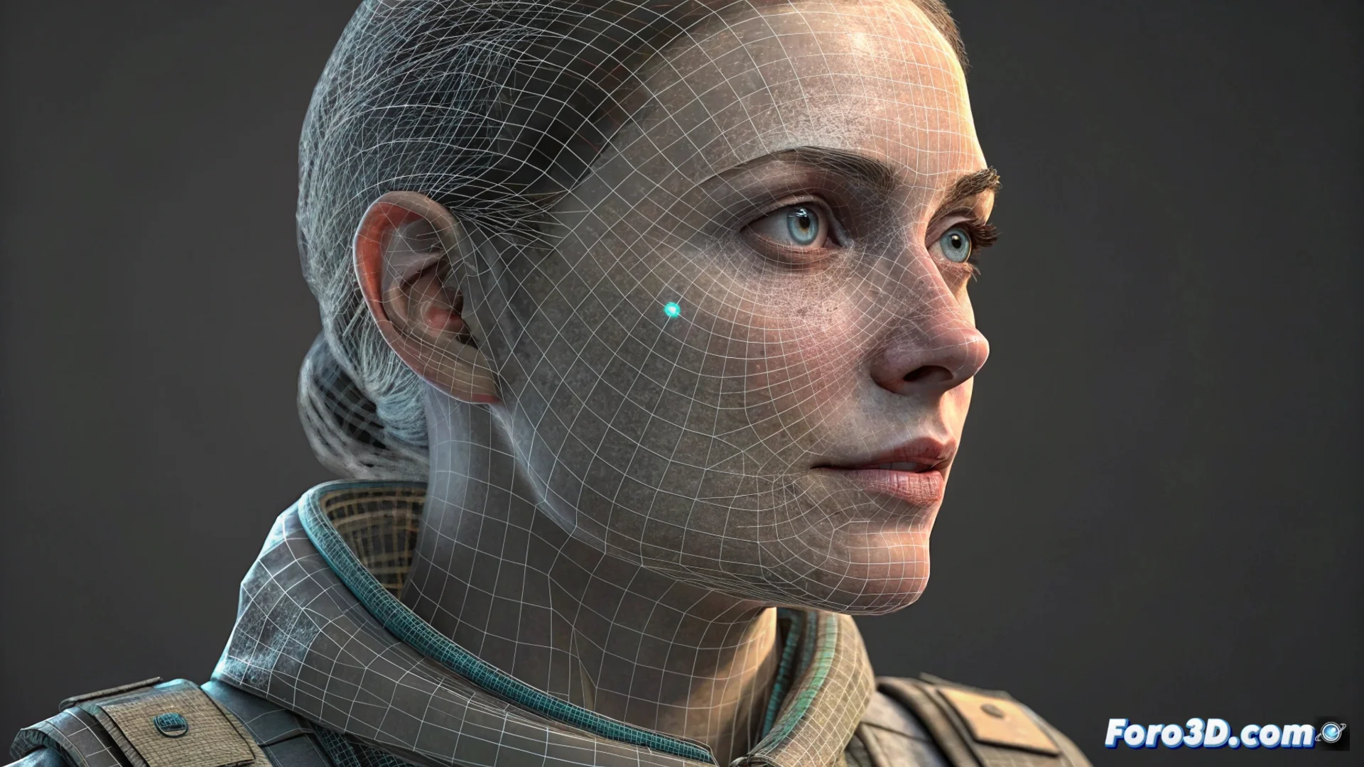

El programa Animation Master emplea un sistema de animación llamado CPA, que significa Animación Proporcional Restringida. Este método se basa en usar parches de superficie y puntos de control para deformar la malla de un modelo. El sistema manipula la geometría de forma orgánica, lo que resulta muy eficaz para animar expresiones faciales y movimientos corporales de personajes. La técnica permite que los cambios en un área se propaguen de manera proporcional y natural a las zonas adyacentes, manteniendo la continuidad de la superficie.
Los parches y CPs definen la deformación
La base del CPA son los parches, que son segmentos de la malla del modelo, y los puntos de control o CPs que los manipulan. El animador no mueve vértices individuales, sino que ajusta estos puntos maestros. Al mover un CP, el sistema calcula y aplica la deformación a todos los vértices del parche asociado y a los parches vecinos, respetando las restricciones de proporcionalidad. Esto simplifica mucho el trabajo, ya que un solo control puede gestionar una deformación compleja y coherente en una zona amplia, como una mejilla o un párpado.
CPA se especializa en animación facial y corporal
Esta aproximación es particularmente potente para la animación de personajes. En el rostro, donde se requieren transiciones suaves y creíbles entre expresiones, el CPA permite enlazar músculos y piel de manera intuitiva. Para el cuerpo, facilita crear flexiones y estiramientos musculares que mantienen el volumen y la anatomía. El sistema reduce la necesidad de corregir distorsiones manualmente, ya que la deformación proporcional está integrada en su funcionamiento.
