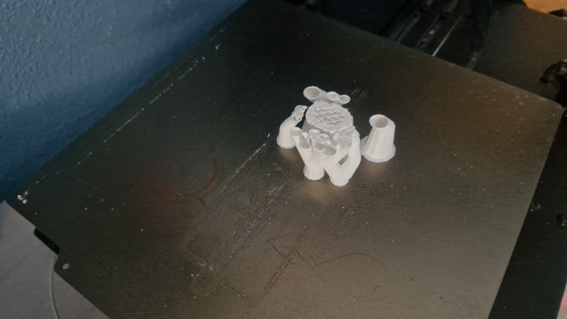

    Artillery genius deja de imprimir a la mitad
    Buenos días, tengo una artillery genius all metal y deja de imprimir a la mitad ver foto adjunta, puede ser calor acumulado?? Sabéis como arreglarlo??
    Gracias
    36,373
    Re: Artillery genius deja de imprimir a la mitad
    Esas piezas parecen masticadas, esto va a ser tema del calor acumulado, desmonta la pieza roscada que conecta el bloque calentador con el disipador y aplica una pequeña cantidad de pasta térmica de buena calidad entre la rosca del heat break y el disipador de calor. Esto mejora la transferencia de calor y ayuda a que se disipe más eficientemente.
    Y por supuesto vigila que el ventilador no se apague durante la impresión, puede que haya problemas de ventilación.
    Un saludo.
    Lleva como 2 roscas pequeñitas lo que une el hottend con el bloque del extrusor, ahí le echo pasta térmica?
    Mar 2023
    46
    Lleva un barrel liso metido en el disipador
    36,373
    Cita Iniciado por rodrigam Ver mensaje
    Sí, exacto ese es el sitio, debes aplicar una capa muy fina de pasta térmica de alta temperatura, lo ideal es una que no se seque o solidifique a altas temperaturas, como la de nitruro de boro o una pasta de calidad para CPU, aunque con cuidado, en la parte lisa del heat break, antes de insertarla en el disipador.
    El ventilador no se para no?
    Mar 2023
    46
    El ventilador gira durante todo el rato, había pensado en meterle un 4020 con más flujo aver si se arreglaba
    36,373
    A ver si se soluciona con la pasta térmica, pero para mí que el problema es de calor acumulado, puede que no haya la ventilación suficiente, pero de todas formas ahora debería mejorar con el cambio.
    Mar 2023
    46
    He desmontado todo aver y resulta que el tubo de teflón no estaba bien metido, lo he metido bien y me ha costado meterlo entero y he puesto otro 4010 que tenía, el que he hecho cambiado tenía 0,04a y el que he puesto tenía 0,10a, he hecho una purga y no he tenido que hacer nada ha salido ello solo, yo creo que ya estaría, ya diré algo
    36,373
    He desmontado todo a ver y resulta que el tubo de teflón no estaba bien metido, lo he metido bien y me ha costado meterlo entero y he puesto otro 4010 que tenía, el que he hecho cambiado tenía 0,04a y el que he puesto tenía 0,10a, he hecho una purga y no he tenido que hacer nada ha salido ello solo, yo creo que ya estaría, ya diré algo
    Ok, gracias por comentar el tema, puede servir de ayuda a otros, un saludo.
