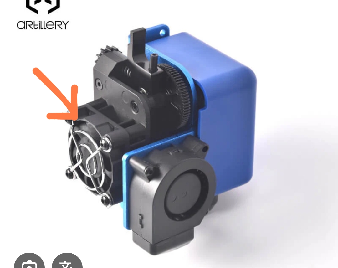

    Re: Artillery Genius deja de extruir tras cambiar a barrel de titanio
    Es este, que puedo poner ahí?

    32,985
    Mira a ver si lo puedes acoplar para que ventile las aletas, esa pieza de aluminio con ranuras o láminas verticales que está justo encima del bloque calefactor (hotend), donde se atornilla el barrel o tubo de titanio en tu caso.
    Sin que le de a la boquilla claro, si enfría la boquilla estamos igual o peor que antes.
