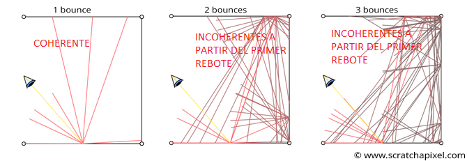

    Rayos coherentes vs. Incoherentes:
    Rayos primarios (coherentes): Los rayos que parten de la cámara hacia la escena son muy similares en su dirección y origen. Esto se debe a que se proyectan de forma ordenada a través del encuadre de la cámara. Este alto grado de coherencia permite a las GPU procesar estos rayos en lotes (paquetes) de forma muy eficiente, aprovechando la caché y el paralelismo.
    Rayos secundarios (incoherentes): Los rayos que rebotan después de chocar con una superficie (para calcular reflejos, refracciones e iluminación indirecta) se dispersan en direcciones aleatorias o casi aleatorias. Por ejemplo, en una superficie difusa, el rayo puede rebotar en cualquier dirección dentro del hemisferio. Esta aleatoriedad hace que los rayos posteriores sigan caminos muy diferentes, se dirijan a distintas partes de la escena y accedan a datos no contiguos en la memoria.
