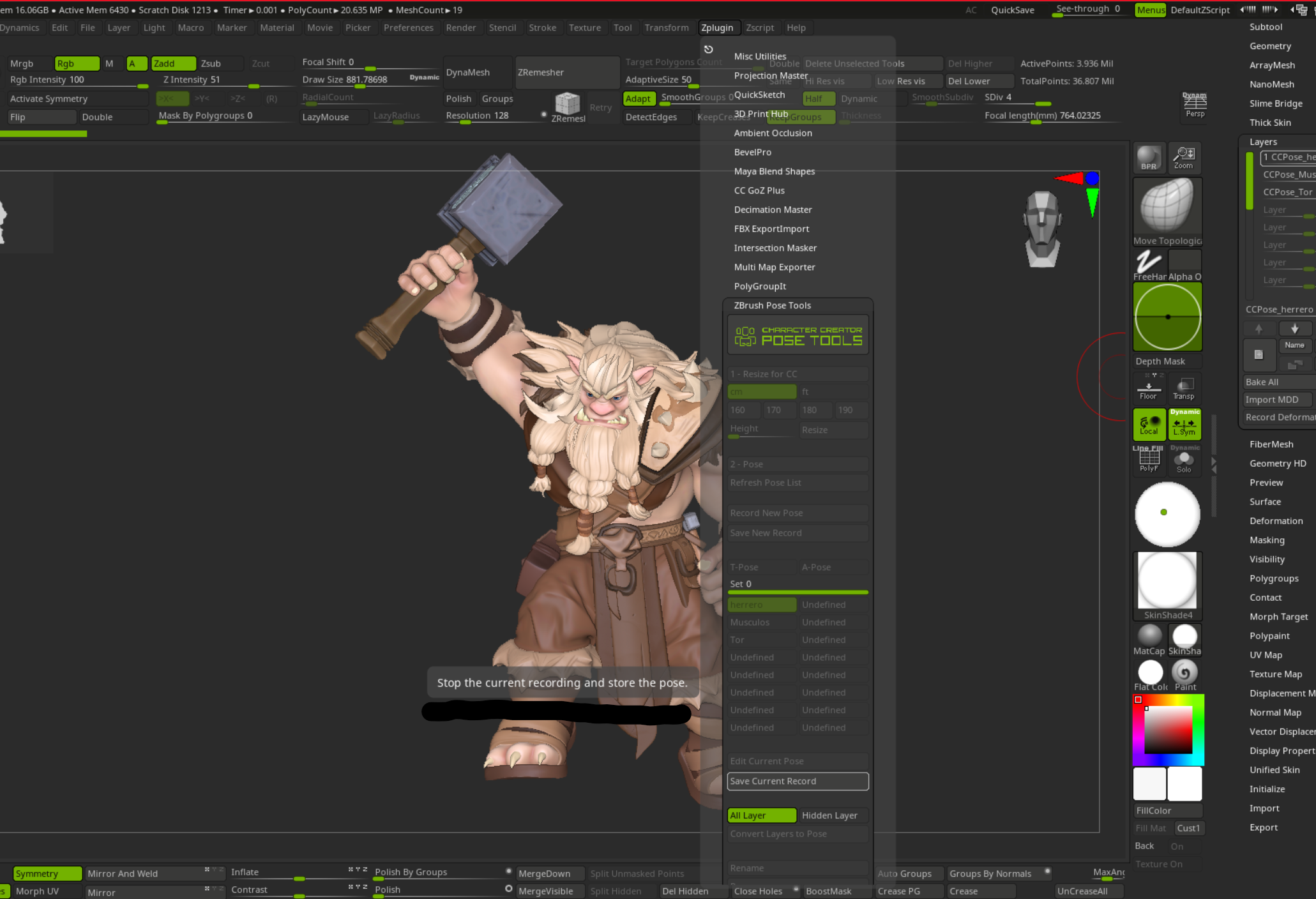

    Hola tengo un problema con un grabado de poses.
    Tengo tres poses y he pasado a editar las tres, de una en una. Siempre utilizando Zpose tools. El caso es que terminando la edición de la primera el addon deja de responder pidiéndome que pare de grabar, cuando debería hacerlo él mismo, no obstante haciéndolo a mano tampoco se desbloquea. Gracias

    Este problema me suena, a veces es solo un error temporal, pero si insiste, cierra y vuelve a abrir ZBrush para ver si se resuelve.
    Si sigue igual, es importante asegurarte de que estás usando una versión compatible de ZBrush Pose Tools con tu versión de ZBrush. Este plugin me suena a que ya tiene cierto tiempo, así que puedo no comportase bien versiones más recientes.
    Por probar y descartar fallos, intenta grabar una sola pose, guardar el proyecto y luego reinicia antes de pasar a la siguiente.
    Si nada funciona, puedes probar a grabar poses manualmente usando Transpose Master (Tpose subtool) + Store Transform (Morph Target).

    No me deja subir fotos, era una lista de poses ya hechas con el programa, Queria decirte que me ha estado funcionando hasta ahora.
    Edito he reiniciado y se ha desbloqueado gracias!

    se suele quedar pensando un rato, devo darle a F5 varias veces. Ya se pude cerrar este post gracias
