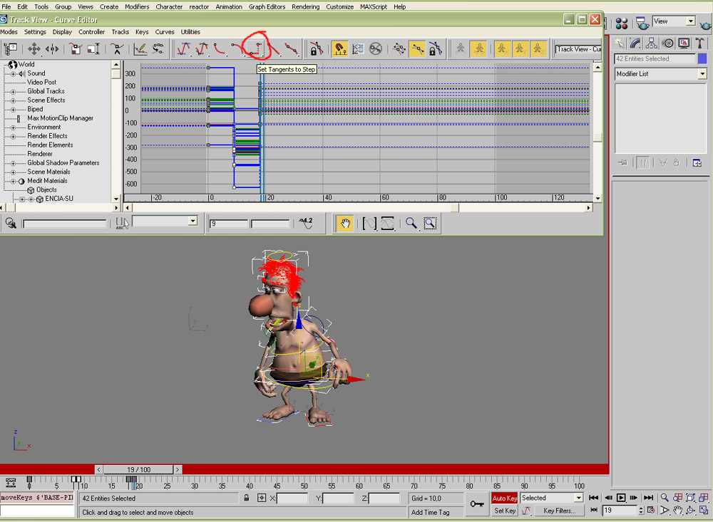

    La cosa es que cuando empiezo a hacer una animación postura a pose, al poner las posturas extremas (por ejemplo, una en el fotograma 1 otra en el 15 y otro en el 30) me gustaría poder verla a saltos, o sea que el max no me pusiera los fotogramas intermedios al hacer un preview. Para poder ver cómo va quedando sin que me los intercale. ¿alguno sabe cómo se hace en max?
    Ah y ya de paso, ¿se pueden hacer miembros elásticos(brazos, piernas) sin necesidad de scripts? Un saludo.

    Es raro que no hayas encontardo nada sobre este tema en el foro. Ahí va: curve editor, selecciona todas las claves y set tangents todo step.
    Un saludo.

    Muchas gracias, que ceporro soy.
