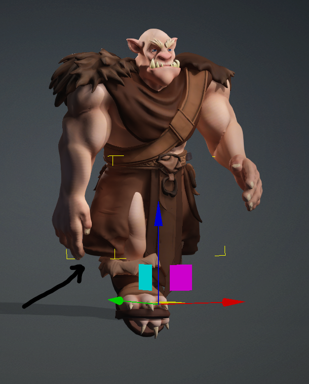

    Como se puede observas en la foto, tengo dos objetos props, Pantalones_botas, separados del prop animado, Magnussolo. Para que se entienda me gustaría añadirlos a la animación y que se animen con el resto de los objetos. Saludos.

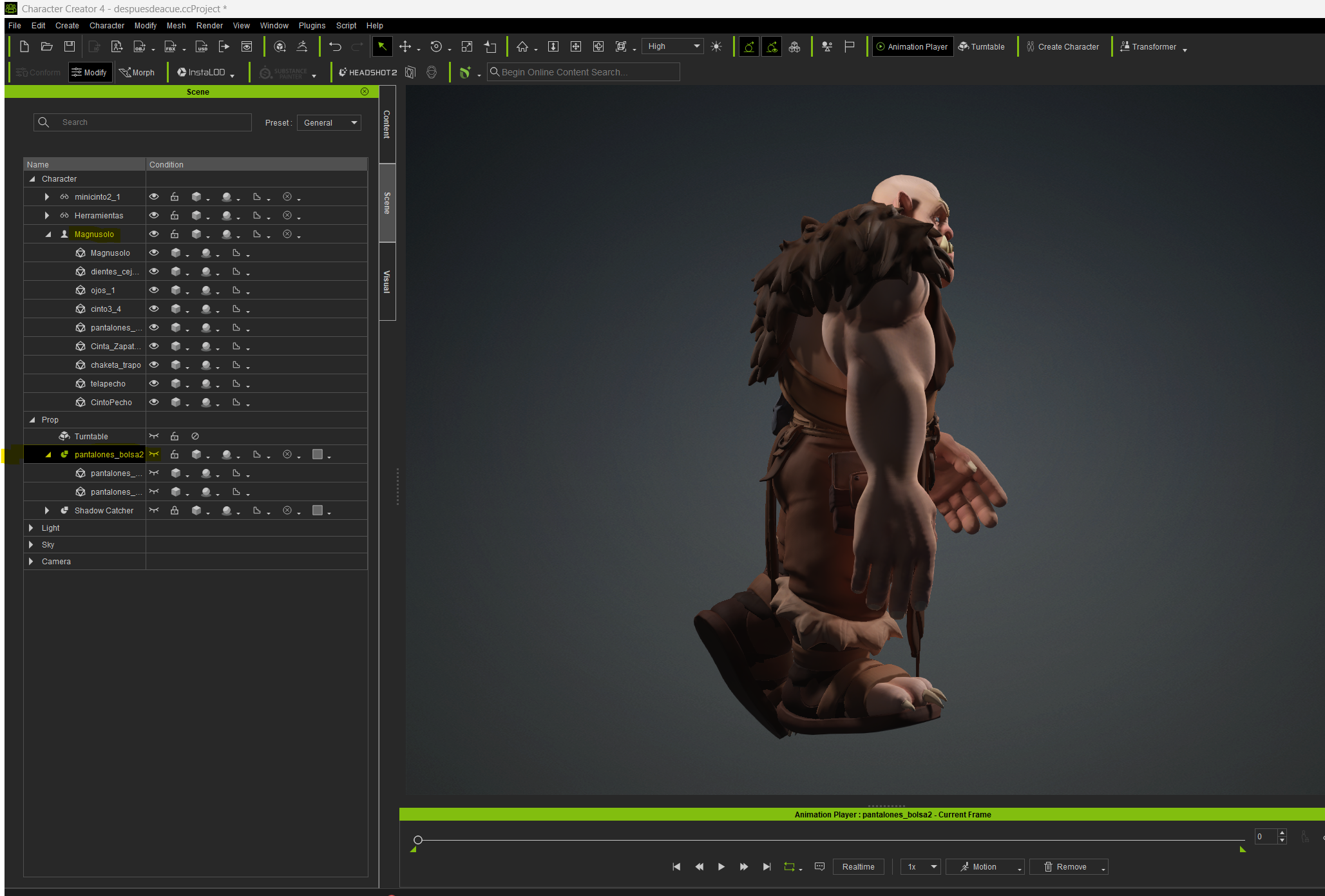

    Hola, gracias por responder;Pero haciendolo de esta manera se linkean como acesorios, osea que no se animan simplemente van a favor de la animacion sin que estos se desformen,
Nombre: fsdff.png
Visitas: 34
Tamaño: 609.6 KB
    EDITO: Estos es lo que me ocurre, en la animación tengo pantalones con una bolsa, debo sacar esa bolsa por lo que he importado a travez de GoZ los pantalones solos. Quiero que estos se apliquen a la animación exactamente igual que los que debo borrar con la bolsa, no linkearlos a un hueso sino al modelo. Por que sino debería hacer tooodo de nuevo, volver a exportar de Zb pero esta vez con el item separado?. Lo veo tosco de esa forma.
    Vale supongo que habreá que hacer el esqueleto de nuevo
