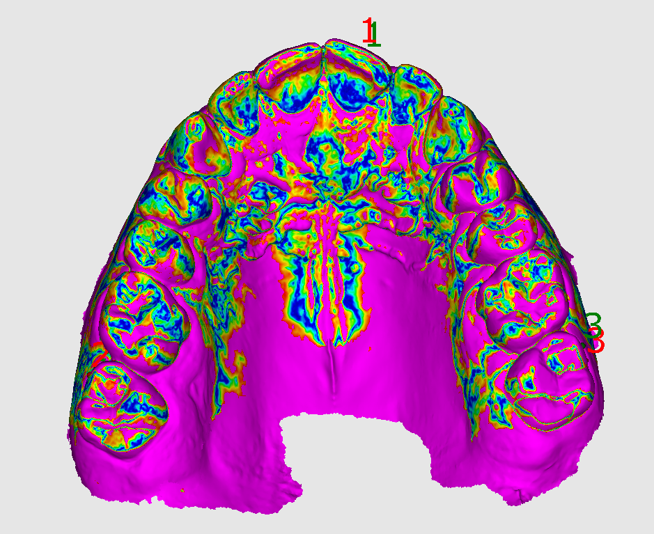

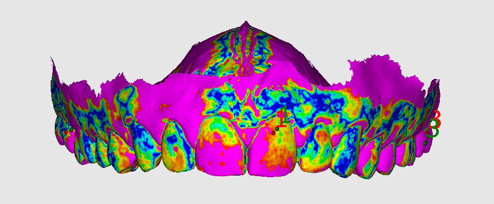

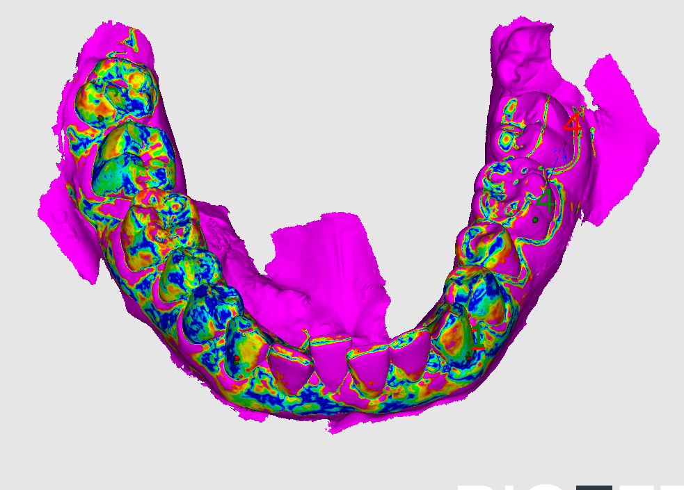

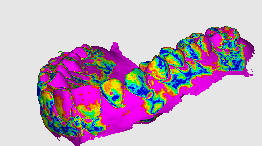

    Tengo un archivo stl de mi mandibula realizado por un escaner intraoral 3D por un dentista, el problema es que las clinicas de laboratorio no trabajan con particulares y he sido abandonado, pues solo puedo visualizar el archivo stl con exocad gratuito que solo visualiza el archivo 3D, y quiero saber las modificaciones que ha sufrido mis dientes por una negligencia en una higiene bucodental, y para ver las diferencias tengo que superponer la malla de la otra figura, el problema esta precisamente en que el software que tengo solo es de visionado, no puedo superponer capas o mallas. Tengo entendido que el exocad es muy muy caro , pero me permitiría analizar los cambios con una grafica de colores de 0.01 micras hasta 0.1 micras como las imagenes que os muestro. ¿conoces un software gratuito que me permita mover y superponer un archivo en extension stl? o si ademas hubiera un generador de colores automatico que grafica los cambios como el de las imagenes. gracias
