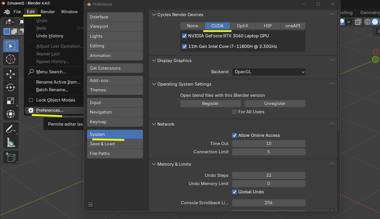

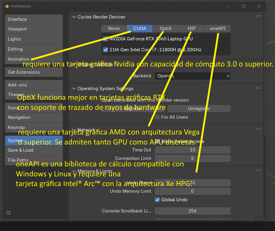

    Si se mueve la pantalla es problema de la gráfica.
    Lo primero es saber que gráfica tienes.
    Para Blender las mejores son las NVIDIA.
    Abre Blender y en Edit > Preferences mira en System a ver si tienes marcada la opción de CUDA (si es NVidia)
Nombre: CUDA.png
Visitas: 549
Tamaño: 170.6 KB

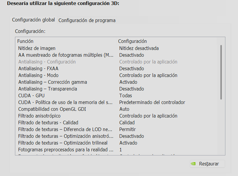

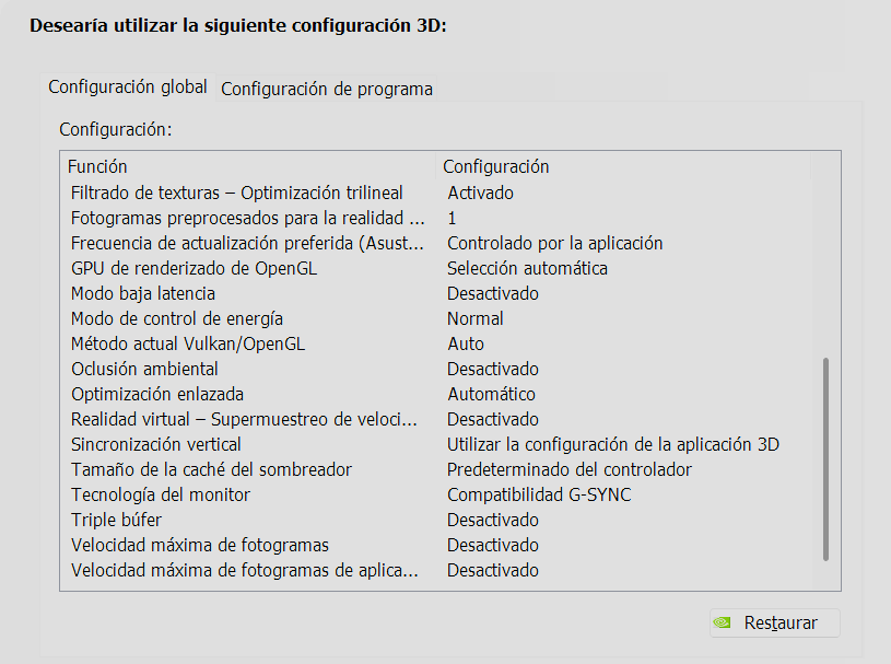

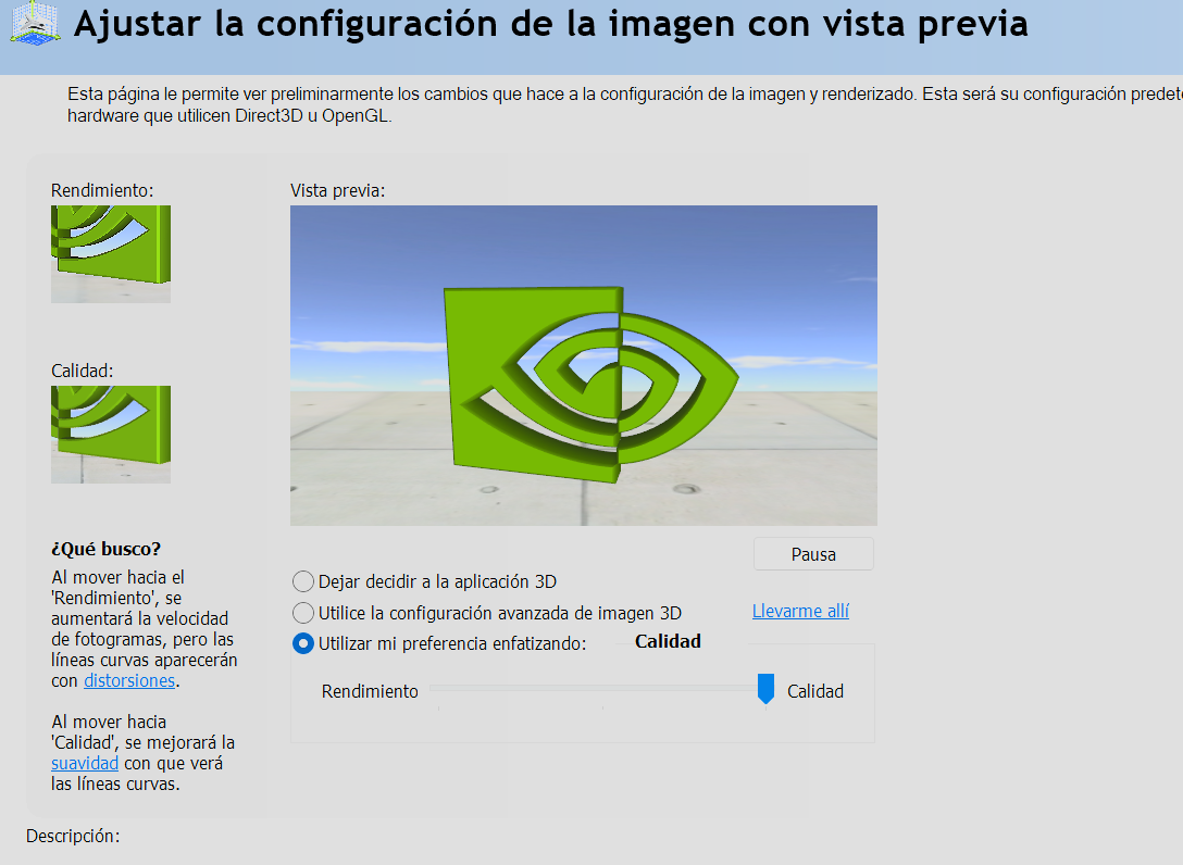

    Cuidado con las configuraciones, hay veces que configuramos la tarjeta para que rinda bien en un juego, y nos cargamos el programa 3d de turno, que es lo que me paso a mi con 3ds max, no paraba de parpadear, eso es lo que me lo ha recordado, yo tengo una 4090, y te dejo aquí la configuración general que tengo, bien en Blender y sin problemas hasta ahora.
    Saludos
Nombre: Captura de pantalla 2025-04-11 154021.png
Visitas: 561
Tamaño: 220.8 KB
ID: 249610   Clic en la imagen para ver su versión completa.
Nombre: Captura de pantalla 2025-04-11 154037.png
Visitas: 545
Tamaño: 48.4 KB
ID: 249611   Clic en la imagen para ver su versión completa.
Nombre: Captura de pantalla 2025-04-11 154050.png
Visitas: 546
Tamaño: 49.8 KB
