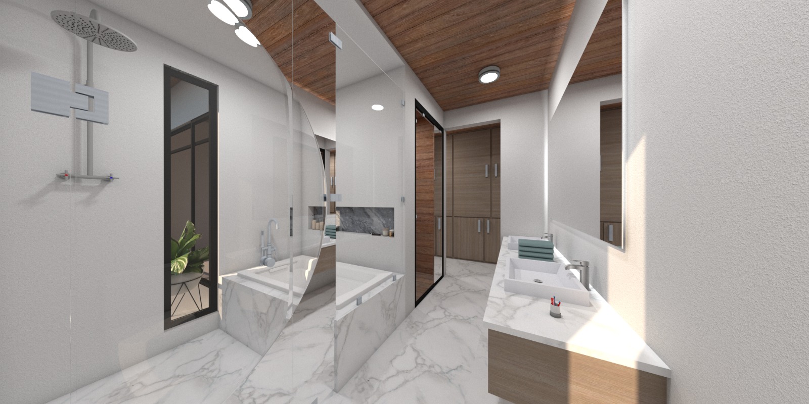

    Hola, siempre he sido fan del renderizado y el modelado 3D, me resulta muy relajante modelar algo, sobre todo cuando se trata de un diseño propio, y el render es una herramienta de venta muy buena, sin embargo me considero un novato, aprovechando que me estoy presentando quisiera solicitar ayuda con una duda en mi ultimo render, me encontré con un reflejo que no logro saber por que se genera, es una superficie que debería ser transparente, pero crea un reflejo circular, que no deseo, si alguien tiene la respuesta me seria de mucha ayuda. Gracias y mucho gusto, bonito fin de semana.

    Creo que tendrás que dar mas datos... como, que programa estás usando, que motor de render y supongo que alguna captura de lo que tienes modelado en esa zona en modo solido, o hasta el material que estas usando en ese objeto que dices que tiene que ser transparente...

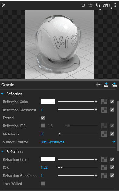

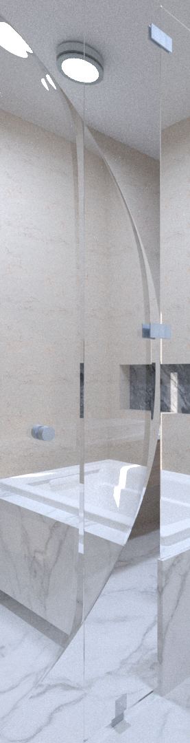

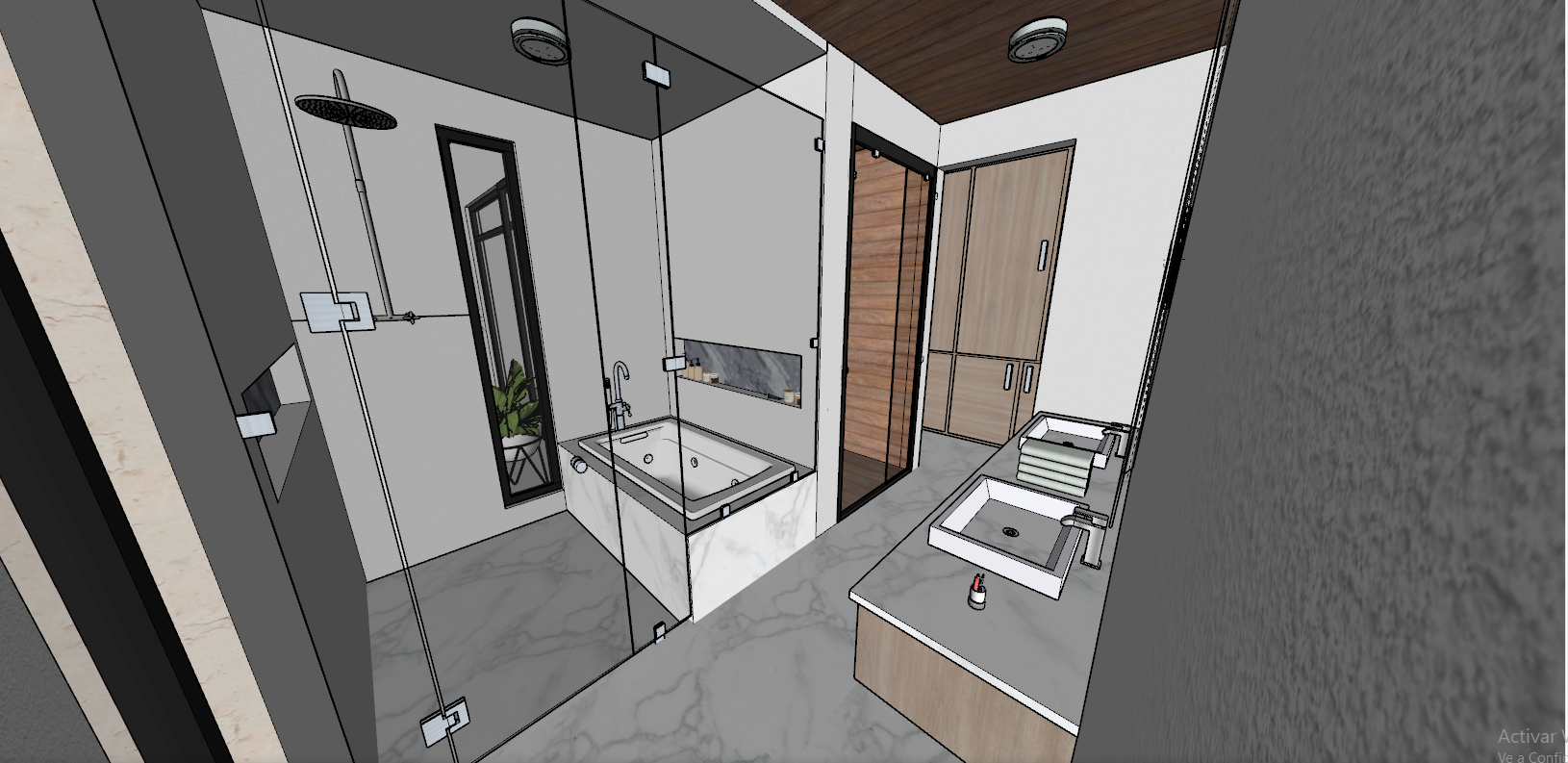

    Hola, estoy usanddo vray 5.20 mas sketchup, una disculpa por la tardanza, te muestro unas capturas, tal vez es un efecto normal pero ya por cuestiones de aprendizaje, quisiera saber que es lo que provoca ese reflejo, aqui te muestro unas capturas del reflejo en cuestion del que hablo, el modelado y la configuracion del material, en si soy un novato en esto pero me encanta el resultado de vray, por eso prefiero esa herramienta aunque sea mas dificil que otras.

    Pues de V-Ray no tengo ni idea.. de todas formas, prueba a bajar el IOR que creo que lo tienes muy alto.
    ¿Y no será que tienes algún objeto oculto con esa forma?
    EDITADO
    He mirado en Autodesk y si que tiene los valores de cristal correcto..
    Help
    Yo hubiera dicho, que con 1.35 ya tendría suficiente.
