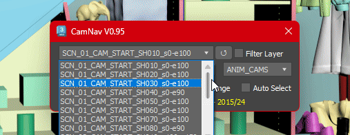

    Navegador de lista de cámaras
    Este sencillo script facilita la navegación por todas las cámaras de tu escena en 3ds Max con solo unos pocos clics. Sus características incluyen:
    • En primer lugar, la selección de cámara activa te permite elegir el nodo de la cámara activa desde la ventana gráfica activa.
    • Además, muestra el número total de cámaras en la escena y cuál está seleccionada actualmente.
    • Para continuar, las flechas de navegación te permiten desplazarte entre cada cámara, ordenadas por nombre.
    • Asimismo, puedes configurar la ventana gráfica activa para mostrar la cámara seleccionada en el explorador.
    • Por otro lado, la selección de cámara desde lista desplegable permite cambiar directamente entre cámaras mediante una lista desplegable.
    • Por otra parte, el rango automático detecta y ajusta el rango de la línea de tiempo al rango de la cámara, utilizando el primer y último fotograma clave encontrado (activado por defecto).
    • En cambio, la nueva característica en la versión 0.95 - Selección automática opcional, permite seleccionar automáticamente el nodo de la cámara mientras navegas o mantener la selección original.
    • Mientras tanto, la nueva característica en la versión 0.95 - Filtro y selección de capas, escanea la escena y lista todas las capas que contienen cámaras, permitiéndote navegar solo entre esas cámaras en esa capa (si el filtro está activado).
    • Finalmente, la nueva característica en la versión 0.95 - Botón de actualización, permite actualizar el script para reflejar cualquier cambio realizado en la escena.
    Lo puedes descargar desde los archivos adjuntos, aunque te recomiendo que visites la página oficial por si hay actualizaciones.
