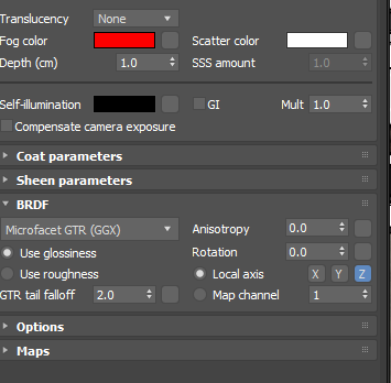

    No encuentro los valores de Fog Color en VRAY
    ¡Hola! ¿Alguien puede ayudarme? Intento poner color a un cristal; sin embargo, me di cuenta de que el menú donde está la configuración de fog color, fog multiplier y fog bias no lo tengo. Tengo instalado 3ds Max 2020 y VRAY. ¿Alguien puede ayudarme?

    Vray ha cambiado bastante con cada nueva versión
    Cita Iniciado por FernandaPicazoSamperio Ver mensaje
    ¿Pero qué problemas tienes? Recuerda que Vray ha cambiado bastante con cada nueva versión.

    Mira en la pestaña Atmosphere del VRay Environment
    Los valores de Fog Color, Fog Multiplier y Fog Bias se encuentran en la pestaña Atmosphere del VRay Environment, o deberían, pero claro, depende de tu versión de Vray como te dice el compañero.
