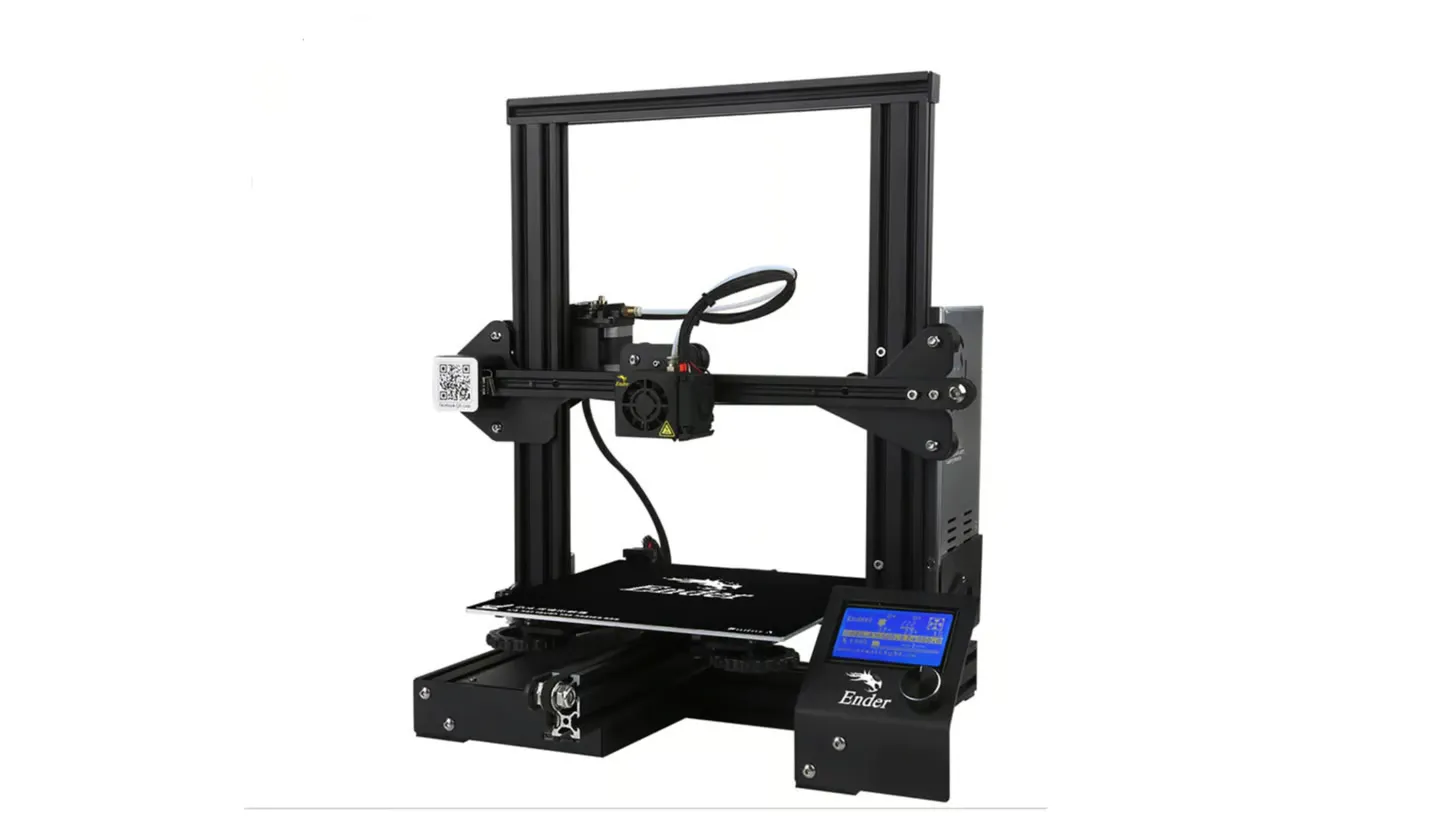

    Creality Ender 3
    En la actualidad, existen una serie de características que indiscutiblemente convierten a la Creality Ender 3 original en la máquina más popular del mercado. Esta impresora 3D se destaca por su generoso espacio de construcción de 220 x 220 x 250 mm, además de contar con una cama caliente de impresión BuildTak, recuperación después de fallo de alimentación y un conducto de filamento estrecho que facilita la impresión con materiales flexibles. Aspectos tan destacados resultan especialmente difíciles de encontrar en impresoras 3D de categoría más alta.
    Al sumergirnos en nuestro análisis más reciente de la Creality Ender 3, nos encontramos con que esta máquina no solo cumple, sino que supera ampliamente nuestras expectativas iniciales. Hemos llevado a cabo experimentos con diversos materiales, incluyendo PLA, PETG, ABS, filamentos flexibles y exóticos, logrando impresiones exitosas en todos los casos.
    El proceso de ensamblaje de la impresora 3D se caracteriza por su simplicidad. Aunque requiere calibración manual, los mandos de control giratorios diseñados para la nivelación de la cama, al ser ampliados, hacen que este procedimiento sea sorprendentemente cómodo. Una vez perfeccionada la calibración, la Creality Ender 3 se vuelve prácticamente indistinguible de las impresoras que se encuentran en el rango de los 1000 €.
    El inconveniente más evidente que presenta la Creality Ender 3 es la base irregular, lo que provoca un leve bamboleo en toda la estructura de la impresora 3D. Sin embargo, parece que el fabricante ha tomado nota de este problema y ha respondido con la creación de un marco ligeramente más estable para la Ender 3 Pro. Aparte de eso, no hay mucho más que destacar de esta máquina, especialmente si se tiene en cuenta cuánto, o más bien, lo poco que cuesta.
    Otro aspecto positivo a destacar de la Ender 3 es la versatilidad que ofrece para realizar mejoras. Existen diversas formas de mejorar la impresora, desde adquirir una cama de impresión de vidrio templado hasta imprimir en 3D varios accesorios. En términos generales, la Creality Ender 3 se presenta como una excelente opción tanto para principiantes como para amantes de la impresión 3D con un presupuesto limitado. A pesar de sus defectos, la asequibilidad de esta impresora 3D la convierte en una inversión que, sin lugar a dudas, vale la pena. A diferencia de otros modelos en este rango de precios, como la Anet A8, la Ender 3 de Creality está lista para la impresión 3D de alta calidad desde el primer momento.
    Ahora, te presentamos las especificaciones detalladas de la Creality Ender 3 original:

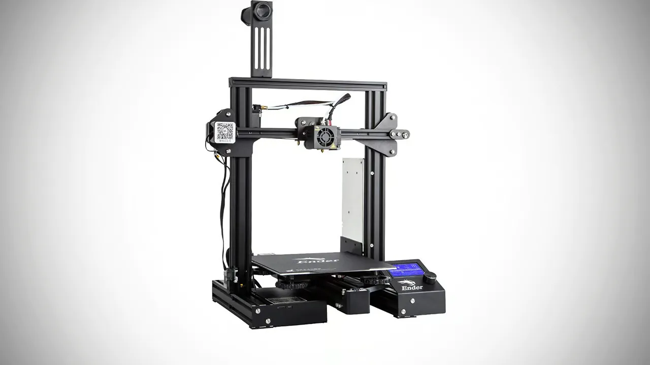

    Creality Ender 3 Pro
    Increíblemente, la Creality Ender 3 Pro no presenta muchas diferencias significativas, al compararla con su predecesora, la versión original. Sorprendentemente, el fabricante ha introducido una serie de cambios en este último modelo, y aquí se detallan de manera concisa.
    En primer lugar, la Ender 3 Pro ha experimentado un rediseño notable, incorporando una extrusión de aluminio más robusta de 40×40 para la base del eje Y. Esta extrusión más grande, considerada la mejora más destacada en términos de calidad de impresión, busca incansablemente incrementar la estabilidad general de la superficie de impresión.
    Además, Creality 3D ha llevado a cabo la incorporación de mejores ruedas de rodamiento para brindar una mayor rigidez, reducir la fricción y los niveles de ruido, así como ofrecer una estabilidad dimensional mejorada. Otra diferencia digna de mencionar entre la Ender 3 Pro y el modelo original es el nuevo extrusor "MK-10", cuidadosamente añadido para disminuir de manera efectiva el riesgo de obstrucciones de filamento y garantizar una extrusión más uniforme.
    En la versión inicial de la Ender 3, había un ventilador de placa en la parte superior de la base de la impresora, lo que la hacía sorprendentemente susceptible a la caída de fragmentos de filamento. Sin embargo, en la Ender 3 Pro, el fabricante ha realizado el inteligente movimiento de trasladar este ventilador a la parte inferior de la impresora 3D. Aunque esta nueva ubicación protege eficazmente la placa de posibles impactos de plástico, surge, comprensiblemente, cierta inquietud sobre la cantidad de flujo de aire disponible debajo de la base de la impresora.
    Finalmente, Creality 3D ha dado el paso audaz de incorporar una cama de impresión magnética C-MAG a la placa de construcción de la Ender 3 Pro. Esta lámina, que es removible y flexible, facilita increíblemente el despegue de las impresiones finalizadas de la superficie de construcción. Con una superficie texturizada que, en teoría, debería mejorar la adherencia para todos los tipos de filamentos, se elimina, de manera innovadora, la necesidad de utilizar cinta adhesiva, barras de pegamento y laca para el cabello.
    No obstante, es fundamental destacar que la Creality Ender 3 Pro conserva, sin lugar a dudas, el mismo espacio de construcción, diseño y funcionalidades generales que la Ender 3 original.
    Para aquellos que deseen aprovechar estas mejoras mencionadas anteriormente, será necesario realizar una inversión adicional de aproximadamente 40/50 € en la Creality Ender 3 Pro. En su momento, la versión Pro tenía un precio de venta al público de 280 €, aunque en la actualidad, es posible encontrar descuentos ocasionales.

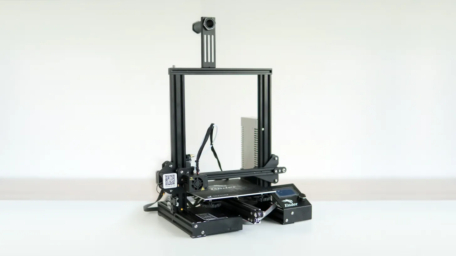

    Creality Ender-3X
    En la fase final de nuestro recorrido, nos dirigimos hacia la Creality Ender-3X, quizás el modelo menos conocido dentro de la extensa familia Ender 3. De manera similar a la Pro, la 3X no se distancia significativamente de su predecesora. De hecho, la Creality Ender 3 y la 3X son prácticamente idénticas, pero surgen algunas diferencias que colocan a la versión mejorada ligeramente por encima de la original (e incluso, en algunos casos, por encima de la Pro).
    La distinción más destacada que ofrece la Ender-3X frente a los otros dos modelos radica en la inclusión de una cama de impresión de vidrio templado en su paquete. A pesar de que la cama magnética presente en la Ender 3 Pro ha generado ciertos inconvenientes frustrantes para los usuarios, la cama de vidrio templado se considera, sin lugar a dudas, una mejora esencial con respecto a la versión original de esta impresora 3D.
    Al realizar la adquisición de la Creality Ender-3X, el comprador recibe una cama de impresión de vidrio que se posiciona con destreza sobre la placa de aluminio, ya ajustada para adaptarse a la plataforma de construcción de 220 x 220 mm. Tal como señalamos anteriormente en nuestro minucioso análisis de las impresoras 3D, este tipo de cama de impresión no solo mejora la adherencia del material, sino que también facilita extraordinariamente la extracción de los modelos una vez que el proceso de enfriamiento ha alcanzado su culminación.
    Entre las mejoras adicionales se destaca el extrusor MK-10, cuya implementación reduce considerablemente el riesgo de obstrucciones y extrusiones desiguales. Asimismo, se incorpora una ranura en V con rueda POM, la cual, de manera eficaz, disminuye el ruido emitido por la impresora durante su funcionamiento. Como toque final, la Creality Ender-3X se distingue por incluir cinco cabezales de impresión adicionales en su conjunto.
