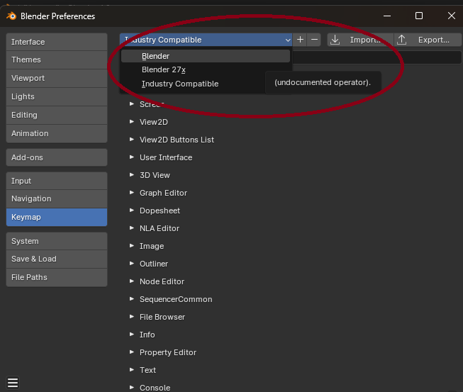

    Dec 2023
    Gracias por responder; recién veo los mensajes. Soliman es, como dice 3dpoder, ya viene preconfigurado con la industria como predeterminado. El problema es que lo cambié con los atajos conocidos y los tutoriales nuevos no los puedes seguir completamente, ya que los atajos antiguos no te funcionan. Muchas gracias.
