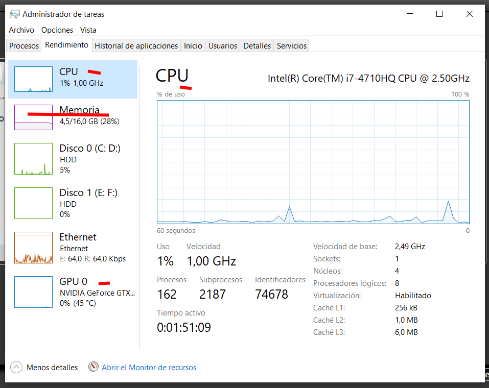

    ¿Gráfica o RAM?
    Yo creo que deberías mirar primero si es la gráfica lo que te falta o, a lo mejor, es la RAM...
    Abre un "Administrador de tareas" de Windows (si tienes Windows, claro) y con el trabajo que tengas más pesado, ve mirando qué es lo que te indica...

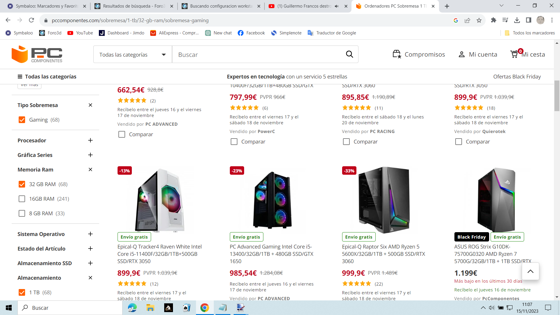

    ¿Un sobremesa?
    https://www.pccomponentes.com/sobrem...bremesa-gaming
    Aquí tienes unos cuantos para hacer comparativas.
    He seleccionado un gaming con 32GB de RAM y 1TB de almacenamiento.
    Pero puedes ir cambiando los valores de búsqueda a tu gusto para ver todos los modelos que hay.
