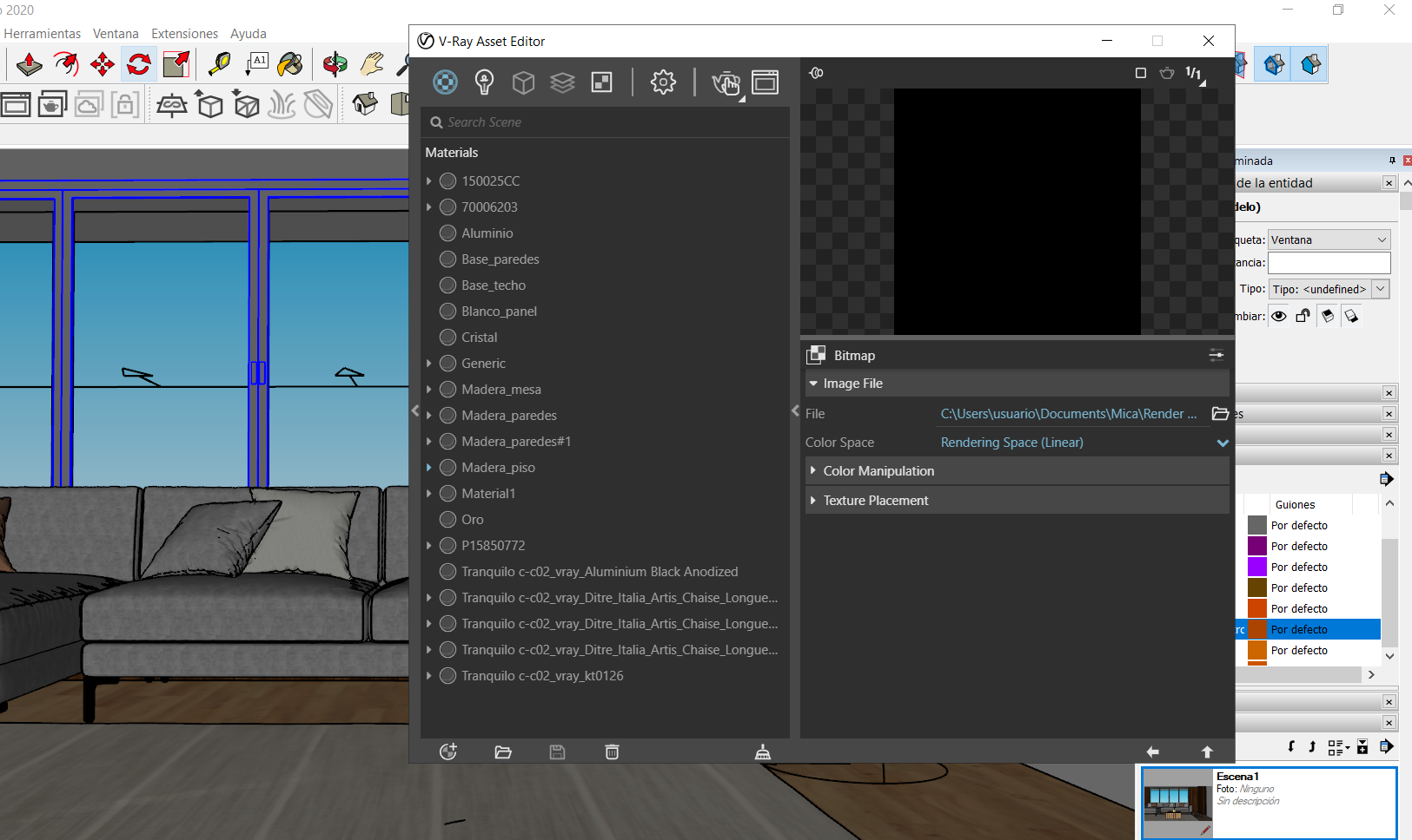

    Hola, ¿cómo están? ¿Alguien por casualidad sabe por qué es? Es de un modelado hecho por otra persona, y le había borrado todas las configuraciones de Vray. Si creo un material desde cero, no hay problema, pero si trato de cargar una textura RGB, no me la toma. No entiendo por qué es.

    Hola, puede ser varias cosas, prueba las siguientes a ver si alguna es la te está provocando el fallo.
    Comprueba que la textura esté en el formato Vray Bitmap. Puedes hacerlo abriendo la textura en un editor de imágenes y comprobando la extensión del archivo. La extensión debe ser .vray.
    Verifica que la textura no esté dañada. Puedes hacerlo abriendo la textura en un editor de imágenes y comprobando si hay píxeles corruptos o distorsiones.
    Comprueba que la textura esté en la ubicación correcta. Vray busca las texturas en la carpeta Materiales de la carpeta de tu proyecto de SketchUp. Si la textura que estás tratando de cargar no está en esta carpeta, puedes moverla allí.
    Si has probado todos estos pasos y el problema persiste, es posible que haya un problema con la instalación de Vray o SketchUp. En este caso, puedes intentar desinstalar y reinstalar Vray o SketchUp.
    En cuanto a tu caso específico, es posible que el problema se deba a que el modelado hecho por otra persona no estaba configurado correctamente para Vray. Si has borrado todas las configuraciones de Vray, es posible que se hayan perdido algunas configuraciones importantes que son necesarias para cargar las texturas correctamente.
    Puedes intentar crear un nuevo material desde cero y aplicarlo al modelo. Si el nuevo material funciona correctamente, es probable que el problema esté en el material original.
    A ver si alguna te ayuda, un saludo.
