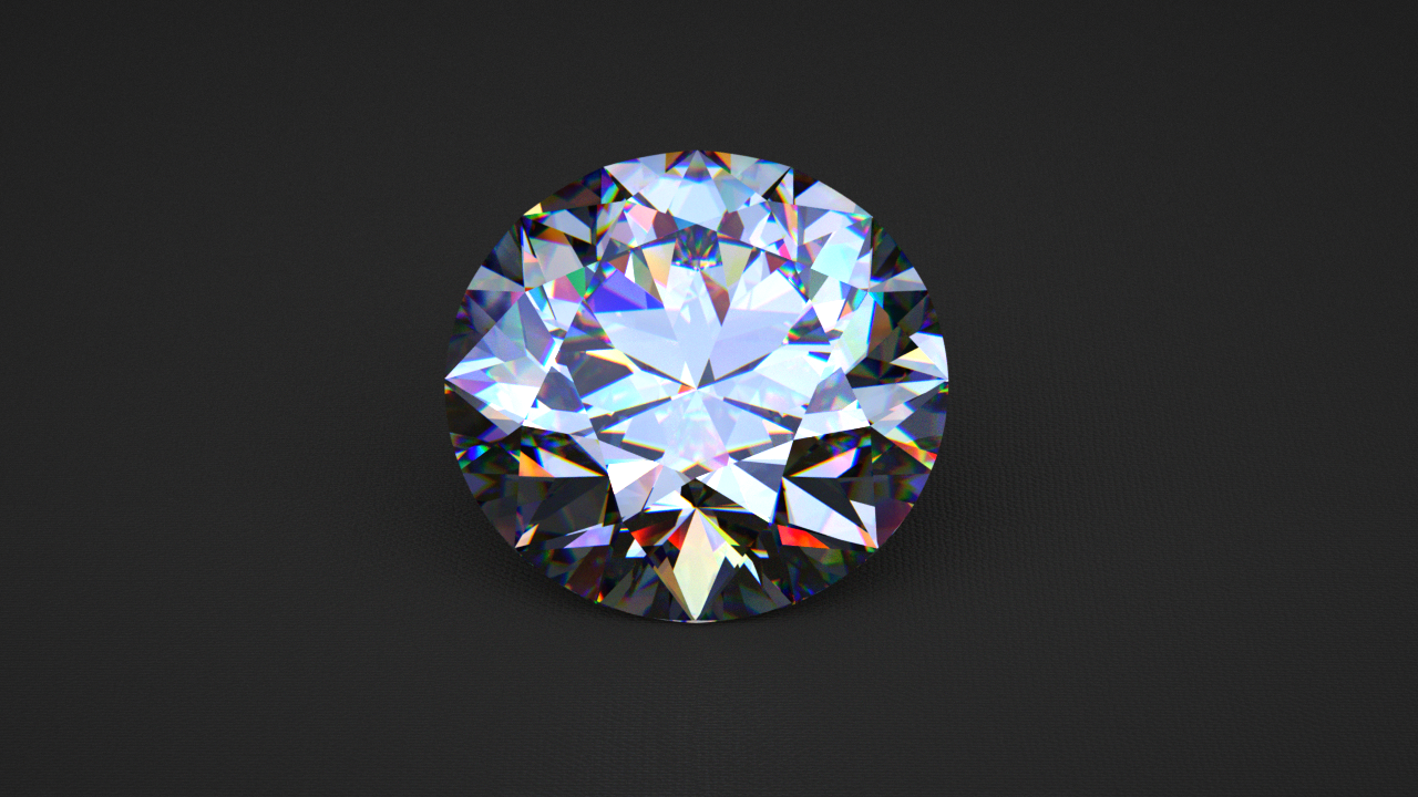

    Hola.
    Zirconia cúbica.
Nombre: Zirconia.png
Visitas: 61
Tamaño: 4.41 MB
    https://es.wikipedia.org/wiki/Zirconia_c%C3%BAbica
    Un saludo.

    Te ha quedado muy lindo Cube!
    Saludos!

    Hermosa profundidad se aprecia al moverse.
    ¿Puedes comentar más acerca de este trabajo? ¿Cuántas etapas de refracción y reflexión has establecido para esta escena? ¿Cuánto ha tardado por cuadro la animación y con qué motor de render?
    Y todo lo demás que desees compartir es bienvenido. 🙂
    Saludos!

    Hola.
    Gracias.
    Diamante gratuito en formato OBJ, importado y animado en 3ds Max, exportado a ABC Alembic e importado en Octane. Materiales, iluminación, animación y postproducción personalizados. 100 frames, compresión y escalado en After Effects. 5 minutos por frame, 8 horas de renderizado, path tracing con 1000 samples por frame. GT 1030. El tiempo es relativo.
    La mayoría de los motores actuales (unidireccional path tracing) son capaces de simular la difracción interna, como en este caso con Octane. No es físicamente real como en Maxwell y algunos otros (bidireccional path tracing), por eso es posible animar.
    Dejo un tutorial que puede servir para cualquier motor de render que tenga dispersión. También dejo la malla del diamante.
    V-ray.
    Cycles jocafa
    https://jocafa.gumroad.com/l/ITyEE?l...nded_by=search
    Un saludo.

    Octane prime free for Blender.
    https://home.otoy.com/render/octane-render/demo/#prime
