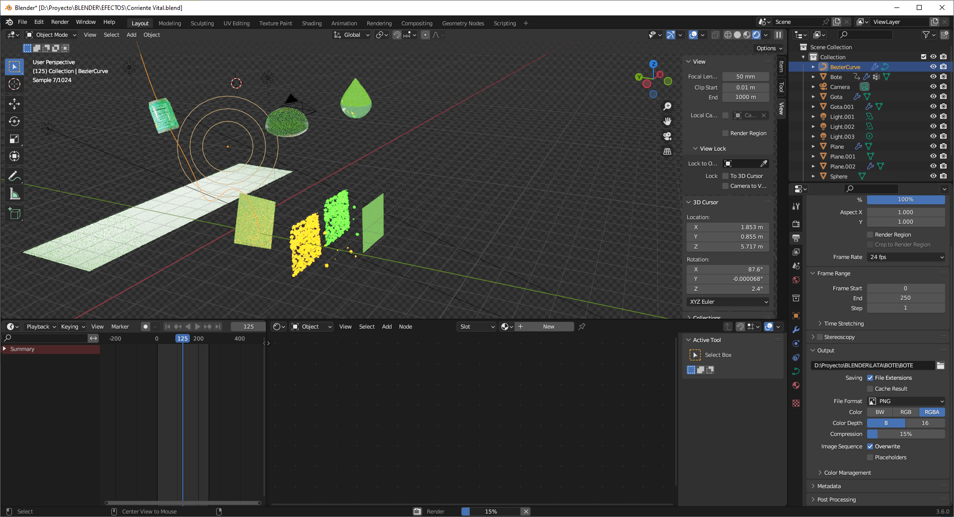

    Al mirar qué pasaba con las partículas en otro plano, me he dado cuenta de que se quedan generando esos planos, no hacen el recorrido; en cambio, si hago una foto y no animación, sí que aparecen.
    (No sé por qué puse SketchUp en el tema, pero quería decir Blender).

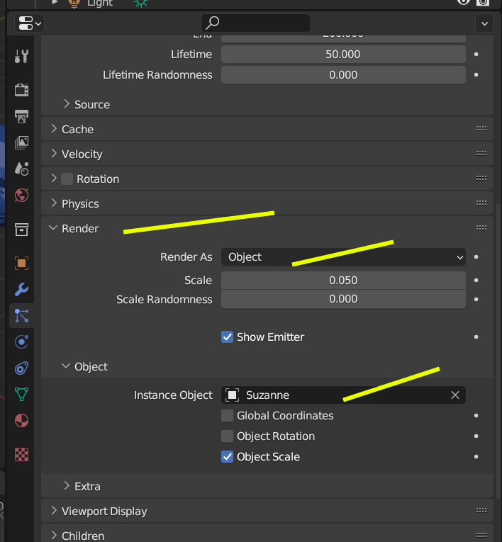

    Pero.. ¿en las partículas tienes puesto algún objeto?

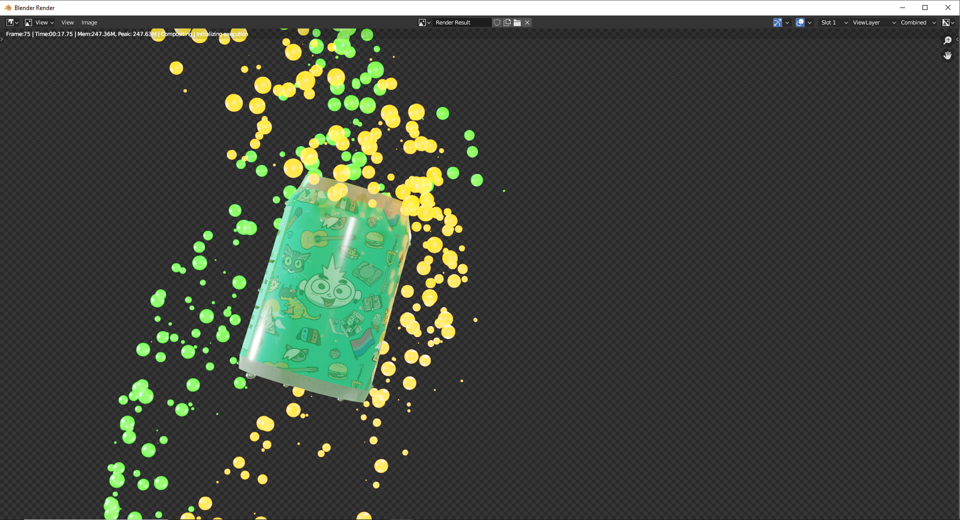

    El problema es que en fotos como la de abajo sí que se ve, o sea, en una imagen única se renderiza, pero en una animación, el movimiento de las partículas parece que no ocurre o ocurre en fotogramas intercalados.

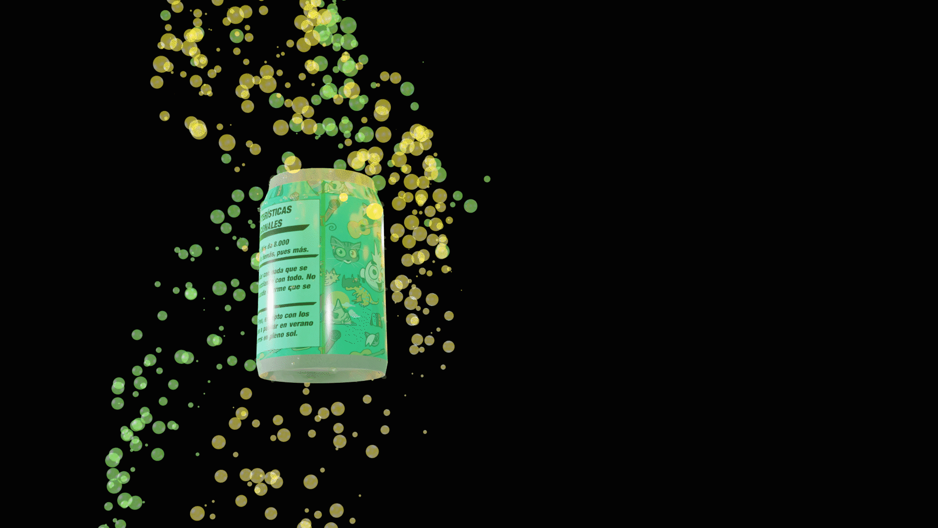

    Vale, parece que con el Bake se mantienen las partículas en CASI TODOS los frames, pero en algunos fotogramas desaparecen. No sé si eso quiere decir que para las partículas DEBERÍA sí o sí exportar en video y no por fotogramas.

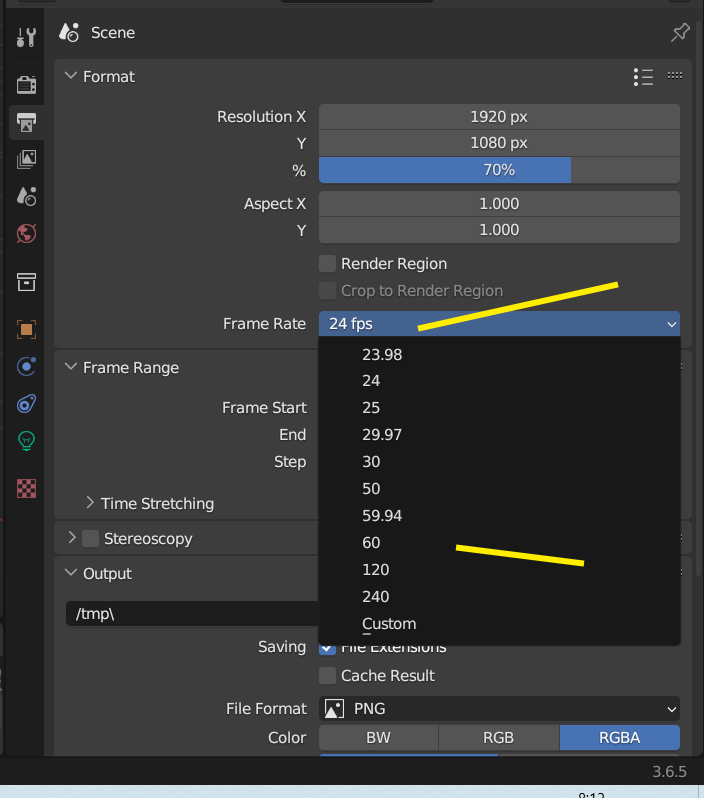

    Debería funcionar igual de las dos formas... tal vez es un vídeo que necesite más frames por segundo por la velocidad que veo en el vídeo.
    Podría probar a subir los FPS a 60, por ejemplo, aunque eso te va a hacer que dure mucho más el vídeo en hacerse...
