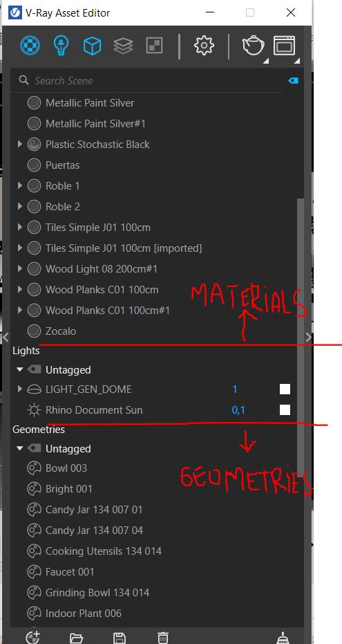

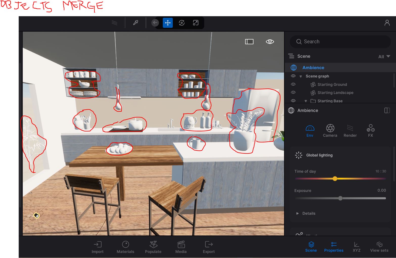

    Estimada red, necesito ayuda:
    Me encuentro usando el plugin Datasmith para exportar los objetos y texturas del Rhinoceros a Twinmotion y me está sucediendo que los objetos que descargué en Chaos Browser para ambientar mi modelo 3D, no quedan texturizados en Twinmotion. Creo que se debe porque los objetos descargados de Chaos Browser no contienen parámetros de materiales.
    Adjunto pantallazos del Vray y Twinmotion.
Nombre: vray.JPG
Visitas: 58
Tamaño: 62.4 KB
ID: 246462Clic en la imagen para ver su versión completa.
Nombre: twinmotion.JPG
Visitas: 66
Tamaño: 174.6 KB
    Agradecería sus sugerencias.

    Los objetos descargados de Chaos Browser no contienen parámetros de materiales
    Efectivamente, los objetos descargados de Chaos Browser no contienen parámetros de materiales. Esto se debe a que están diseñados para ser utilizados en otros programas de renderizado, como V-Ray o Corona. Para que los objetos se muestren correctamente en Twinmotion, es necesario asignarles materiales personalizados.
    • Abre el archivo de Twinmotion que contiene los objetos descargados de Chaos Browser.
    • Selecciona el objeto que deseas texturizar.
    • En la barra de herramientas, haz clic en el botón Asignar material.
    • En la ventana Asignar material, selecciona el material que deseas aplicar al objeto.
    • Haz clic en el botón "Aceptar".
    Si no encuentras el material que deseas, puedes crearlo tú mismo
    • En la barra de herramientas, haz clic en el botón Crear material.
    • En la ventana Crear material, selecciona el tipo de material que deseas crear.
    • Ajusta los parámetros del material según tus necesidades.
    • Haz clic en el botón Aceptar.
    Una vez que hayas asignado un material al objeto, debería mostrarse correctamente en Twinmotion.
    En tu caso, los pantallazos que has adjuntado muestran que los objetos descargados de Chaos Browser tienen un material Standard. Este material no contiene ninguna textura, por lo que los objetos aparecerán en blanco en Twinmotion.
    Para solucionar este problema, puedes asignar un material personalizado a los objetos. Puedes utilizar un material existente o crear uno nuevo.
    Un saludo y espero que te ayude.
