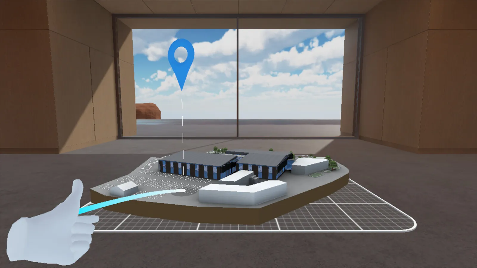

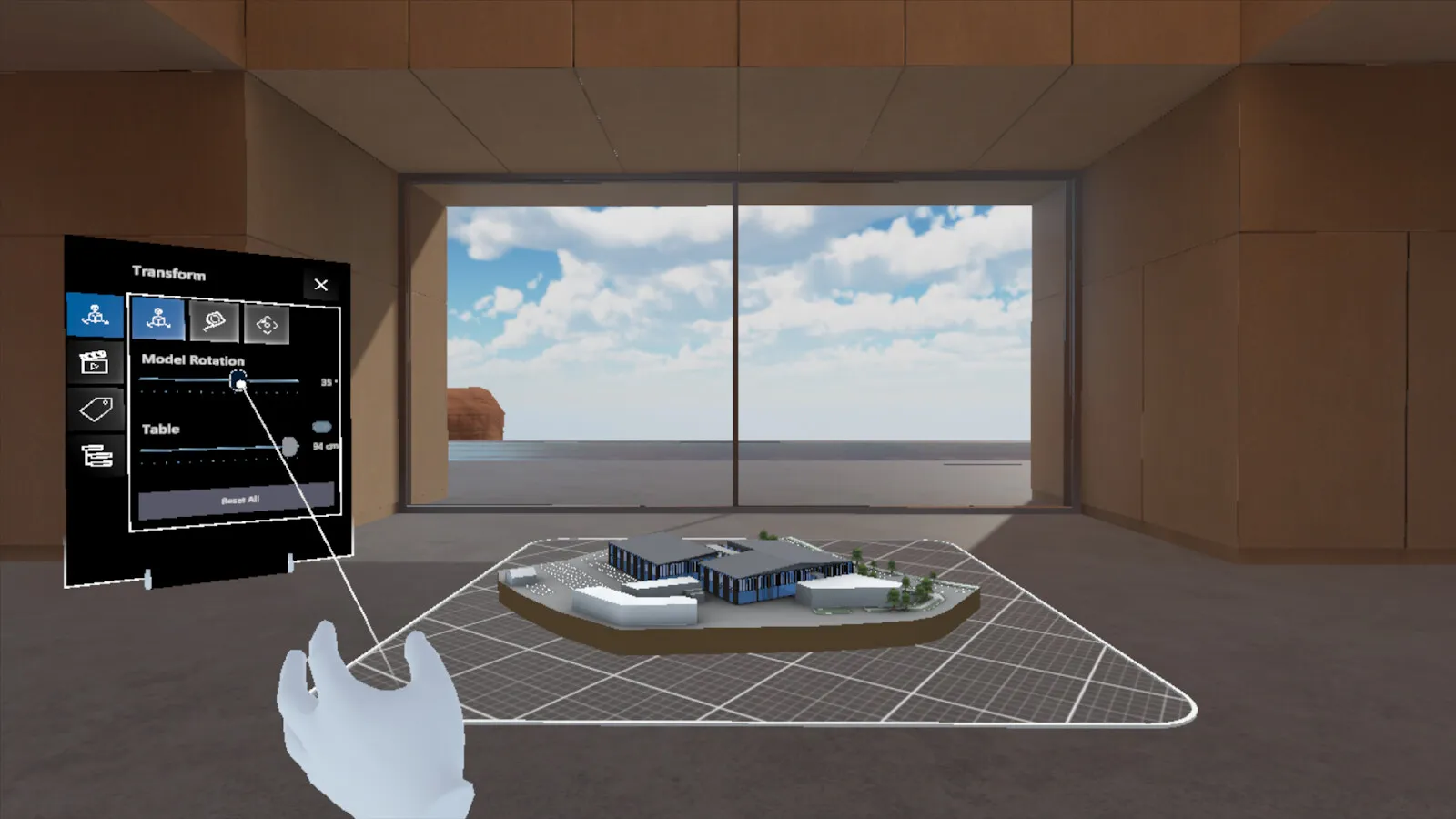

Tu propio entorno hogareño
Nuestro nuevo visor de SketchUp presenta un entorno hogareño completamente nuevo y una tabla dinámica para ver tus modelos en modo de escritorio. Abre el panel de herramientas para ajustar la rotación y la altura de la mesa, utilizando el botón ☰ en el controlador izquierdo o presionando cualquier botón y haciendo clic en el botón del cursor.

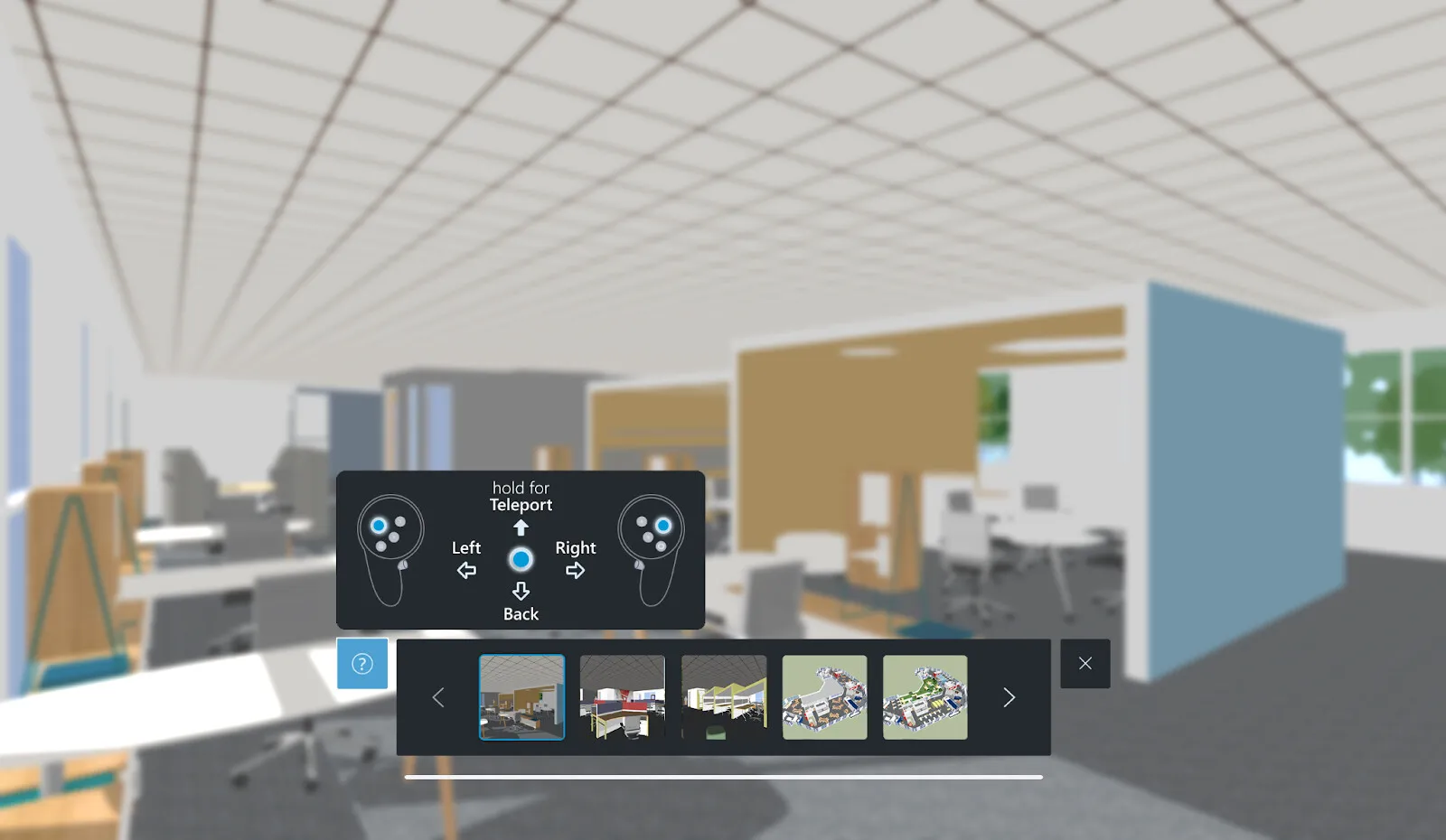

Teletransportarse con Thumbstick
Inclina el botón de la palanca de control de tu controlador hacia donde desees teletransportarte y suelta. Teletransportarte mientras apuntas al modelo te llevará al modo de inmersión. Puedes seguir teletransportándote en modo inmersivo.
Toma medidas con la cinta métrica
Utiliza la herramienta de cinta métrica en el panel de herramientas para medir entre dos puntos. Cambia las unidades, elimina medidas o borra todas ellas.
Explora con tus Escenas
Accede y navega por todas las Escenas guardadas en tu modelo de SketchUp. Haz clic en Configuración para ver la ubicación de tus escenas con marcadores, o presiona Reproducir para explorar de una escena a la siguiente.
Modo de presentación para ti
¿Necesitas presentar un diseño? Configura tus Escenas en escritorio, web o dispositivo móvil de SketchUp, entra al Modo de presentación en VR (a través del menú Escenas) y ofrece los auriculares a tu cliente, permitiéndoles explorar tu modelo mediante la nueva interfaz de usuario de carrusel.
