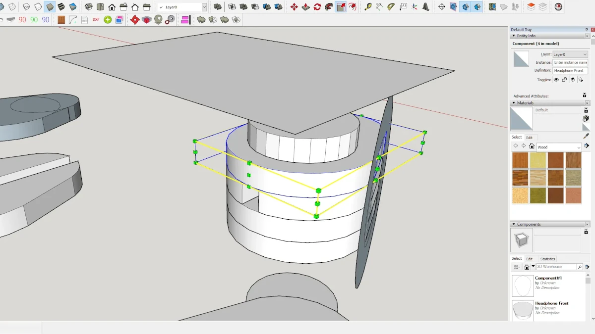

					Abre tu modelo en SketchUp y selecciona las líneas que deseas mover. Puedes hacer esto utilizando la herramienta de selección (flecha) en la barra de herramientas. Haz clic y arrastra un cuadro de selección alrededor de las líneas que deseas mover o mantén presionada la tecla Shift mientras haces clic en cada línea para seleccionar varias a la vez.
Activa la herramienta Mover haciendo clic en el icono correspondiente en la barra de herramientas o presionando la tecla M en tu teclado.
Para comenzar a mover las líneas, haz clic en un punto de una de las líneas seleccionadas y mantén presionado el botón del mouse. A medida que arrastras el cursor, las líneas se moverán en relación con el punto de inicio.
A medida que te mueves, observa cómo el cursor y las inferencias en SketchUp te ayudan a alinear las líneas con el punto de referencia. Por ejemplo, cuando te acerques a una intersección o vértice, el cursor cambiará y las inferencias mostrarán puntos de intersección o alineación.
Para asegurarte de que las líneas coincidan con el punto de referencia, acerca el cursor a ese punto. Observa cómo las inferencias te ayudan a alinear las líneas de manera precisa. Puedes ajustar la posición moviendo lentamente el cursor hasta que la línea esté en la posición deseada.
Una vez que las líneas estén en la posición deseada, haz clic para establecer la nueva ubicación. Las líneas se moverán y se ajustarán para coincidir con el punto de referencia.
Recuerda que puedes repetir este proceso para mover y alinear otras líneas con diferentes puntos de referencia en tu modelo de SketchUp.
Además, ten en cuenta que las inferencias en SketchUp son muy útiles para alinear objetos de manera precisa. Puedes utilizar inferencias de puntos de intersección, alineación, perpendicularidad y más para ayudarte a mover y alinear las líneas de manera efectiva.
