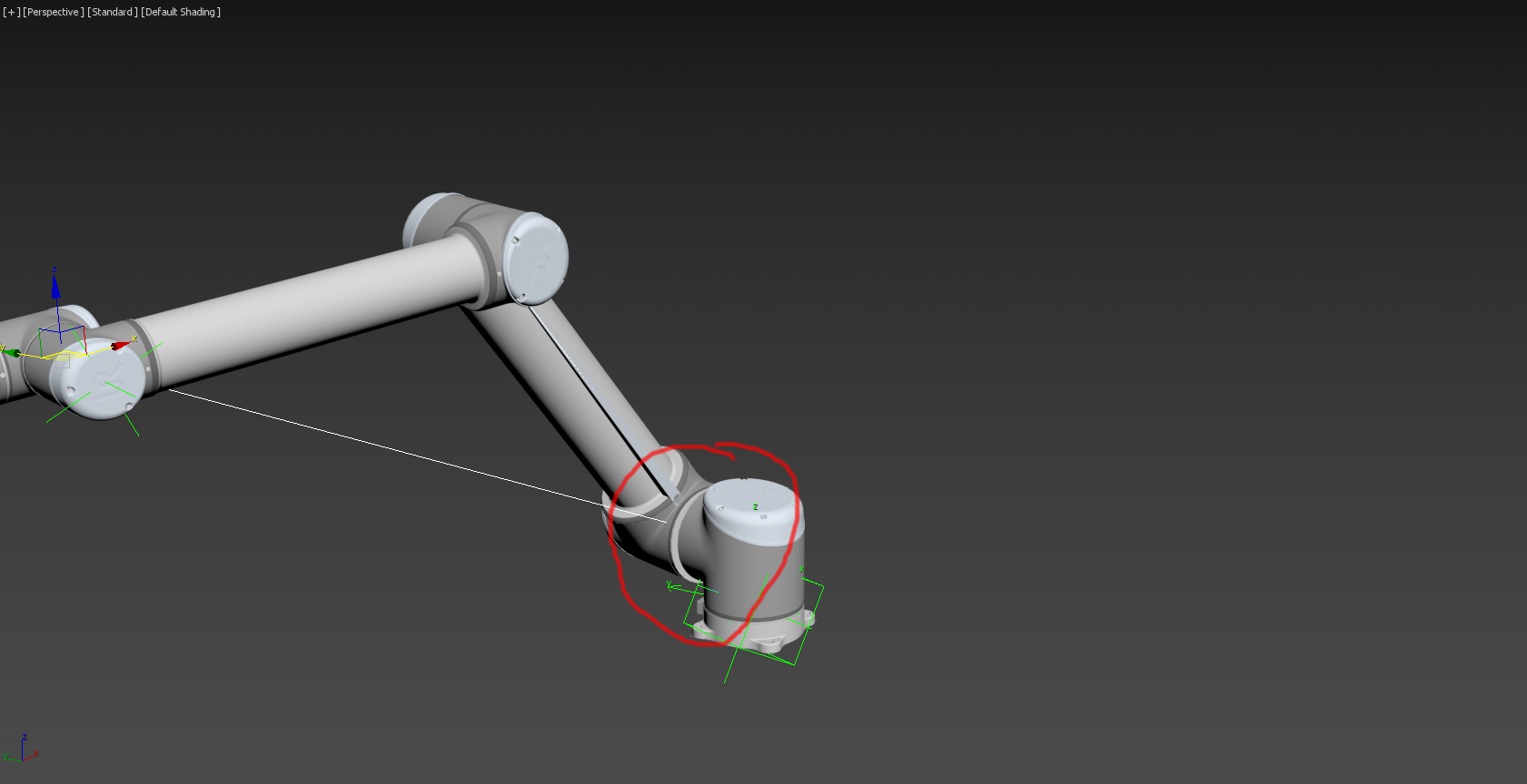

    He revisado todo el esquema del rig y todos los puntos de pivote, ahora tengo un modelo prácticamente funcional. Pero aún así, mantengo un problema en la base.

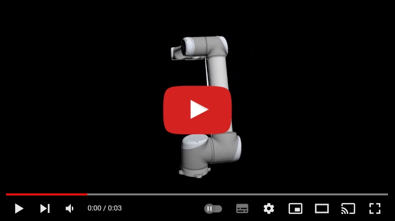

    Cuando animo el modelo desde el final de la IK, el primer hueso de la cadena realiza pequeños parpadeos en su posición y no sé a qué se debe. He estado intentando corregirlo, pero no localizo el problema.
    En principio, todo funciona bien cuando manipulo el sistema en el visor, pero cuando realizo la animación, se pueden observar esos parpadeos en la unión del brazo con la base rotatoria.
    Adjunto una imagen del lugar donde se produce, un video de una secuencia de animación y un archivo de 3dsmax 2017 con el esquema del rig que he planteado para el robot.

    Tienes un problema con todo el rig. No entiendo por qué tanto rig para algo tan sencillo, pero en cualquier caso, el problema principal está en "rotationObj". Tienes algún error temporal, no he llegado a ver cuál es, pero la solución ha resultado ser bastante curiosa.
    Seleccionas ese "rotationObj", pulsas delete para eliminarlo, luego haces Ctrl+Z para deshacerlo y así volverá a estar... y se habrá solucionado el problema.
