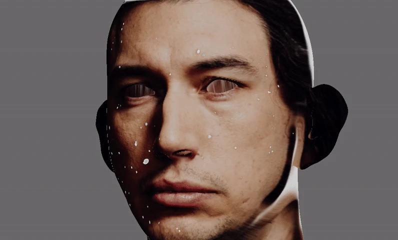

    Una vez finalizada la escultura en ZBrush, se procede al texturizado y renderizado. Ander utiliza Mari para la piel, empleando los mapas del VFace pack 89 y ajustando el albedo y el desplazamiento con el Clone Brush para lograr una mejor coincidencia con la referencia. Para ubicar con precisión las imperfecciones de la piel, como los lunares en la cara de Adam Driver, realiza una proyección en ZBrush de la imagen de referencia del Ref Switcher hacia la escultura.

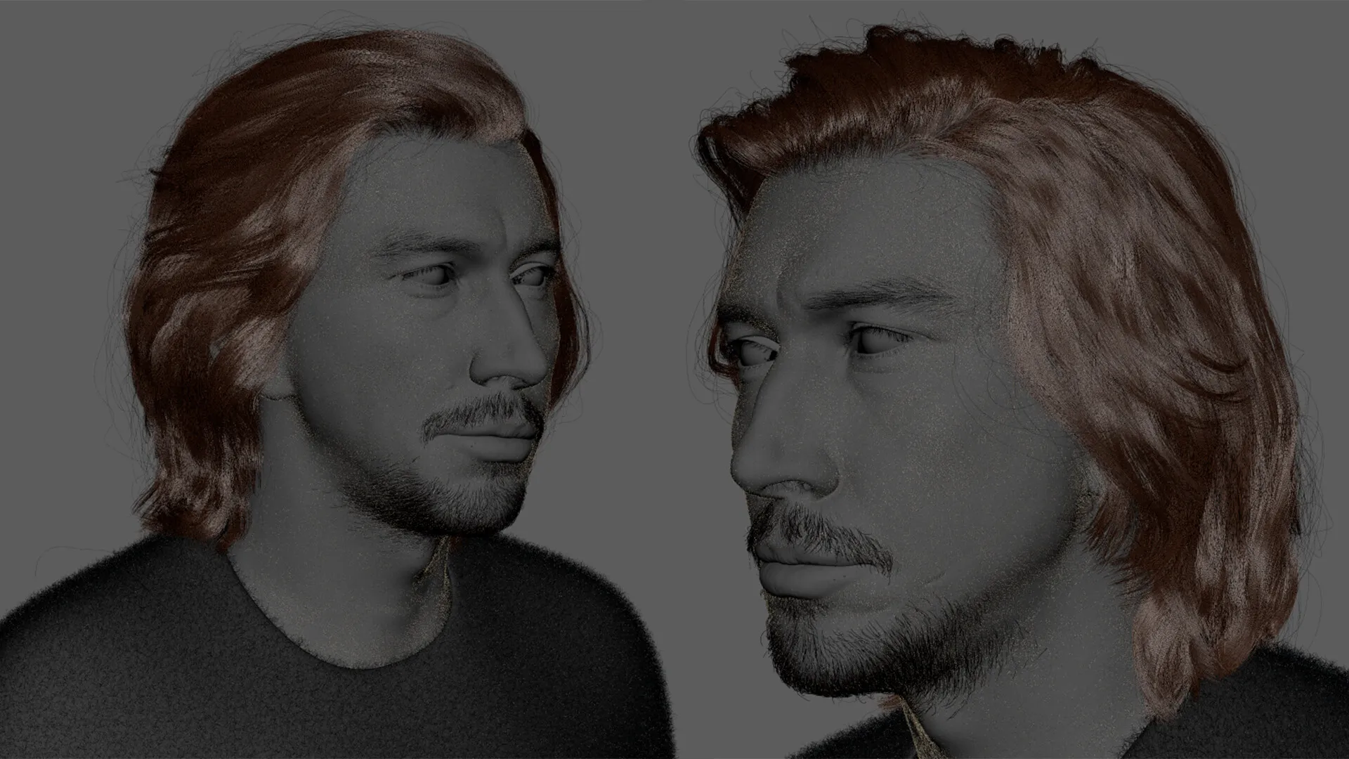

    El cabello se realiza en Maya con XGen Core, comenzando por las cejas. Ander utiliza la textura proyectada en ZBrush para crear una máscara en Mari y luego la importa a XGen. El peinado se realiza utilizando tres cámaras diferentes en Maya, asegurándose de que las imágenes de referencia coincidan. Se realiza un dibujo lineal del cabello en un fondo transparente para guiar la colocación de los mechones principales. Además, se utilizan tintes adicionales para lograr características más realistas.

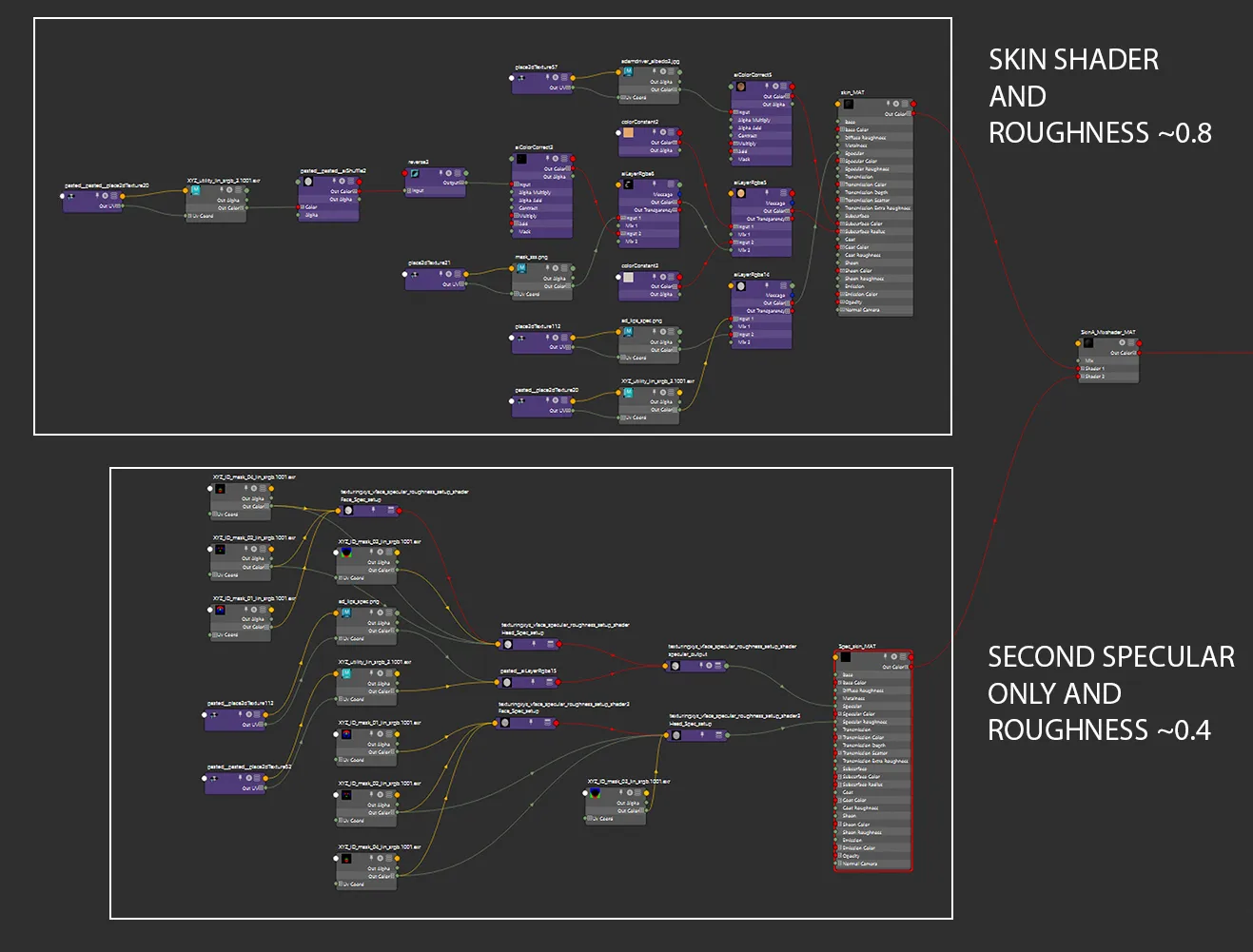

    Una vez finalizado el peinado, Ander comienza el proceso de LookDev en Autodesk Maya y renderiza utilizando Arnold. La piel se compone de dos materiales aiStandard combinados con un Mix Shader. El primer material, Normal Skin Shader, tiene un espectro amplio para la rugosidad especular, mientras que el segundo material es más fuerte y brillante, con una rugosidad especular ligeramente reducida. Esta configuración de doble especular hace que la piel se vea más realista.
    El proceso de LookDev se ve facilitado por las máscaras proporcionadas en el paquete VFace y los complementos de Texturing XYZ. El ajuste del desplazamiento, la rugosidad y el especular se realiza directamente en el proceso LookDev en HyperShade, enfocándose en áreas específicas del rostro.

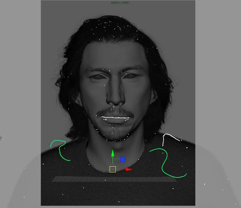

    Para lograr mayor realismo, se añade cabello y partículas al modelo, así como detalles de tela y una línea de agua entre los labios.
    La imagen final se renderiza con una iluminación superior, y la composición se realiza de forma sencilla utilizando los Gizmos de Nukepedia para simular las imperfecciones de la cámara.
