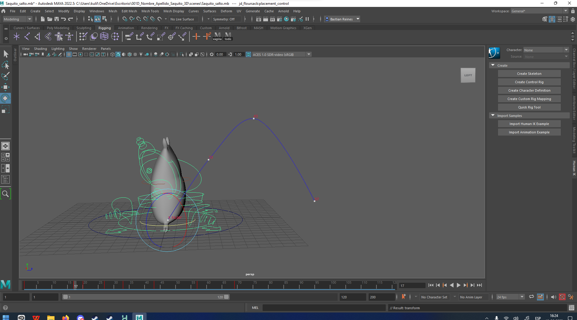

    Buenos días/tardes/noches, soy nuevo en el foro y me registré por un tema en concreto. Estoy recién empezando en 3D y estoy estudiando animación digital en la universidad. Tengo que animar un saco en 3D, y estuve avanzando en la universidad, pero al querer avanzar en casa me ocurre lo siguiente: al intentar mover los controladores, el modelo 3D del saco vuelve a su pose por defecto y comienza a deformarse de manera incorrecta, lo que me impide avanzar en mi trabajo.

    No me había dado cuenta que no subí la imagen, por cierto utilizo Autodesk Maya 2022.
Nombre: Error maya.png

    Yo comprobaría que los controladores estén correctamente conectados y asignados a los huesos o joints correspondientes en la estructura del rigging. Es posible que haya algún error en la asignación de los controladores, lo que provoca la deformación incorrecta.
    Los pesos de influencia determinan qué tanto afecta cada controlador al movimiento de los vértices del modelo 3D. Asegúrate de que los pesos de influencia estén configurados correctamente para evitar deformaciones no deseadas. Puedes ajustar los valores de los pesos de influencia en la herramienta de pintura de pesos o utilizando otros métodos disponibles en Autodesk Maya.
    Si has utilizado restricciones o constraints para controlar el movimiento del saco, verifica que estén configurados correctamente. Asegúrate de que no haya restricciones conflictivas o que estén afectando el comportamiento de los controladores.
    Si has establecido keyframes para animar el saco, revisa que los valores de los keyframes estén configurados correctamente y no estén causando la deformación incorrecta. Asegúrate de que los keyframes estén en los lugares correctos y que no haya interpolaciones inapropiadas entre ellos.
    Más abajo te dejo cómo hacer estas comprobaciones, yo seguiría el orden que te he dado.
    Un saludo.
    27,513
    3604
    5133
    Verificar la jerarquía y la estructura del rigging
    Selecciona el modelo 3D del saco en la vista 3D o en la vista Outliner.
    Accede al editor de Rigging (normalmente se encuentra en la barra de herramientas superior o en el menú "Rigging").
    Asegúrate de que la jerarquía del rigging del saco sea correcta. Esto significa que los huesos o joints deben estar anidados de manera adecuada, desde la raíz hasta las extremidades, siguiendo la estructura natural del objeto.
    Verifica la asignación de los controladores a los huesos o joints. Cada controlador debe estar conectado y asignado correctamente al hueso o joint que corresponda en la estructura del rigging. Si hay algún error de asignación, podrías experimentar deformaciones incorrectas al intentar mover los controladores.
    Si encuentras algún error en la asignación de los controladores, puedes solucionarlo seleccionando el controlador y el hueso o joint correspondiente, y utilizando las herramientas de conexión y asignación disponibles en el editor de Rigging. Estas herramientas te permiten establecer las conexiones adecuadas entre los controladores y los huesos, asegurando que el movimiento se transmita correctamente al modelo 3D del saco.
    Recuerda guardar tus cambios regularmente mientras realizas ajustes en la jerarquía y estructura del rigging. Además, es recomendable hacer pruebas y ajustes adicionales en la animación para asegurarte de que los controladores y el rigging funcionen correctamente.
    27,513
    3604
    5133
    Revisar y ajustar los valores de los pesos de influencia
    Accede al editor de Rigging o al editor de componentes (normalmente se encuentran en la barra de herramientas superior o en los menús "Rigging" o "Componentes").
    Localiza la herramienta de pintura de pesos. Puede ser una opción dentro del editor de Rigging o un botón específico en la barra de herramientas. Haz clic en esta herramienta para activarla.
    Aparecerá una ventana o panel en el que podrás ver los pesos de influencia asignados a los vértices del modelo 3D. Estos pesos determinan qué tanto afecta cada controlador al movimiento de los vértices.
    Examina los pesos de influencia para asegurarte de que estén configurados correctamente. Verifica que los controladores relevantes tengan los pesos adecuados en las regiones correspondientes del saco. Los pesos más altos indican una influencia más fuerte, mientras que los pesos más bajos indican una influencia más débil.
    Si encuentras deformaciones no deseadas, puedes ajustar los valores de los pesos de influencia. Utiliza la herramienta de pintura de pesos para seleccionar los vértices problemáticos y modificar los valores de los pesos. Puedes aumentar o disminuir los valores según sea necesario para lograr el efecto deseado. También puedes utilizar otros métodos disponibles en Autodesk Maya, como la asignación manual de pesos o el uso de herramientas de suavizado.
    Realiza pruebas de animación y movimiento para verificar los resultados de los ajustes de los pesos de influencia. Observa si las deformaciones se han corregido y si el saco se comporta de acuerdo a tus expectativas.
    27,513
    3604
    5133
    Configurar correctamente las restricciones o constraints en Autodesk Maya
    Selecciona el saco y abre el panel de atributos (Attribute Editor) o el panel de canales (Channel Box) en la interfaz de Maya.
    Localiza las restricciones aplicadas al saco. Estas pueden ser restricciones de posición (point constraints), orientación (orient constraints), escala (scale constraints) u otras, dependiendo de cómo hayas configurado el rigging del saco.
    Examina cada restricción para asegurarte de que esté configurada correctamente. Verifica que las restricciones estén asignadas a los controladores correctos y que no haya restricciones conflictivas que puedan interferir con el movimiento adecuado del saco.
    Si encuentras restricciones conflictivas, es decir, dos o más restricciones que afectan el mismo atributo de transformación (como la posición o la rotación), deberás ajustar o eliminar una de ellas para evitar problemas. Puedes desactivar temporalmente una restricción seleccionándola y desactivando su visibilidad en el panel de atributos o en el panel de canales.
    Asegúrate de que las restricciones estén configuradas con los parámetros correctos. Verifica que los objetivos de las restricciones estén establecidos adecuadamente, apuntando a los controladores correctos y utilizando los espacios de transformación adecuados (local, world, parent, etc.).
    Realiza pruebas de animación y movimiento para verificar que las restricciones estén funcionando como se espera. Observa si el saco se mueve y se comporta correctamente según las restricciones aplicadas.
    27,513
    3604
    5133
    Corregir los keyframes en Autodesk Maya
    Selecciona el saco y abre el panel de animación (Graph Editor) o el panel de curvas (Curve Editor) en la interfaz de Maya.
    Examina la curva de animación del saco en el editor de curvas para identificar los keyframes problemáticos. Puedes enfocarte en las curvas de transformación, como la posición, la rotación y la escala.
    Verifica los valores de los keyframes en los puntos clave de la animación. Asegúrate de que los valores de transformación (posición, rotación, escala) sean los adecuados para cada keyframe específico. Comprueba si hay valores incorrectos que podrían causar deformaciones indeseadas en el saco.
    Observa la interpolación entre los keyframes adyacentes. Verifica que la curva de animación fluya suavemente y que no haya cambios bruscos o saltos repentinos entre los valores de transformación. Si encuentras interpolaciones inapropiadas, podrías necesitar ajustar los tangentes de los keyframes para suavizar la transición entre ellos.
    Utiliza las herramientas de edición de curvas en Maya para corregir los valores de los keyframes y ajustar la interpolación. Puedes manipular los puntos de control de la curva, ajustar las tangentes, agregar o eliminar keyframes según sea necesario para obtener la animación deseada.
