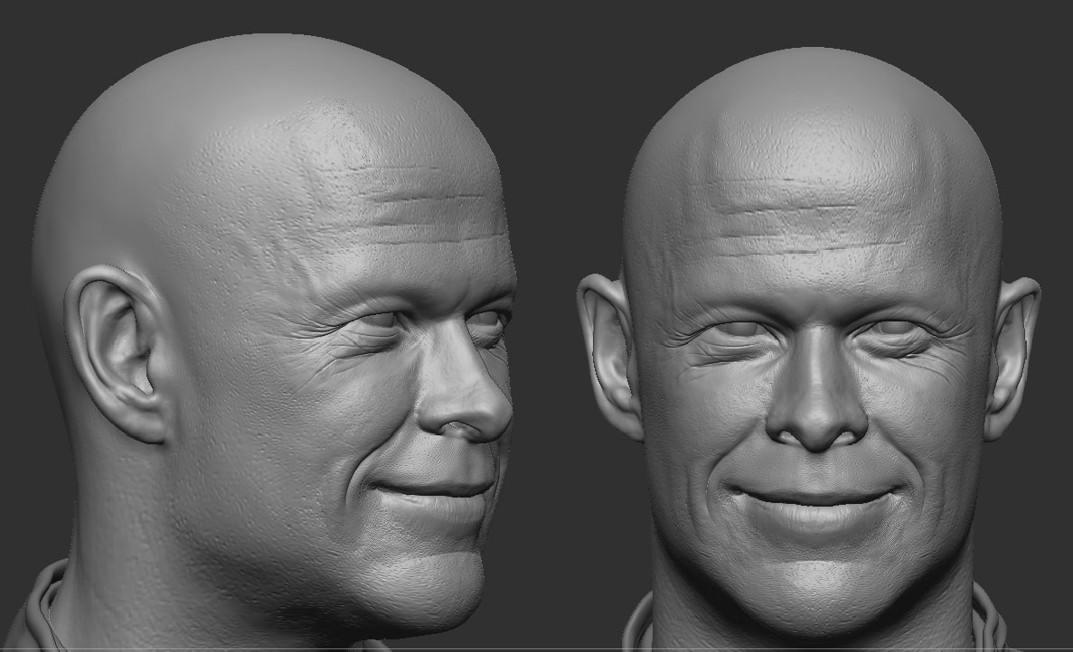

Para comenzar, partí de una forma básica de cubo y utilicé Dynamesh para esculpir una aproximación de la anatomía de un rostro humano, centrándome en lograr las proporciones y la anatomía correctas.
A continuación, añadí los ojos y otros rasgos característicos del rostro sin preocuparme demasiado por el parecido en esta etapa inicial. Para asegurarme de que la escultura se viera precisa desde diferentes ángulos, la exporté a Maya y la probé con varias configuraciones de cámara, ya que a veces resulta confuso trabajar con la configuración de la cámara en ZBrush.
Una vez que estuve satisfecho con las proporciones generales y las características esculpidas, como los ojos y los labios fruncidos, reproyecté mi Dynamesh en una malla con UV para mantener la resolución. A partir de ese punto, me enfoqué más en lograr el parecido con la persona en base a las fotos de referencia, y agregué detalles de la piel utilizando la geometría HD para obtener una mayor resolución en áreas específicas sin necesidad de subdividir excesivamente.

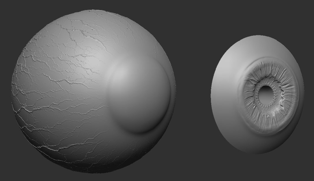

Dado que todos los detalles fueron esculpidos a mano en lugar de utilizar escaneos, creé mi propio patrón de poros humanos y lo guardé como un alfa para poder colocarlos de forma manual. Para los detalles más finos, utilicé una combinación de alfas ajustados en ZBrush junto con diferentes pinceles. Los ojos se trataron de manera independiente, con una geometría separada para el iris que incluía detalles esculpidos, así como otra geometría para el globo ocular.

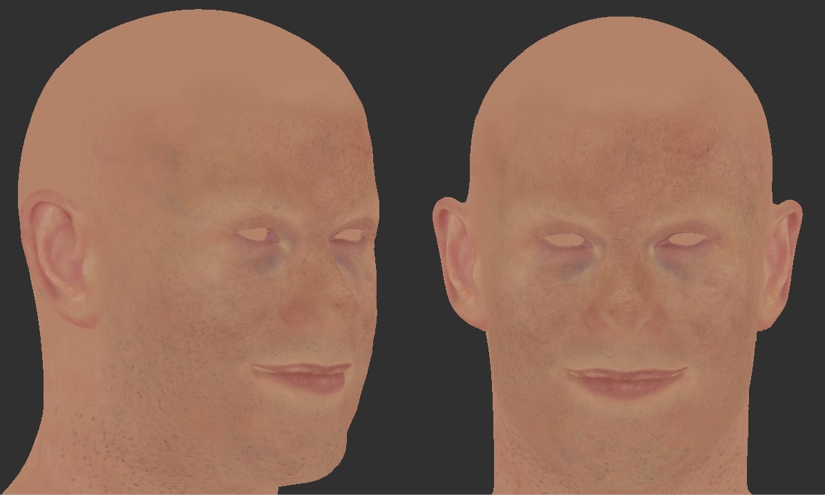

En cuanto al texturizado, realicé el proceso en ZBrush utilizando Polypaint.
Principalmente, utilicé el pincel estándar con diversos alfas para aplicar colores significativos al rostro humano. Me resultó de gran ayuda examinar fotografías detalladas de primer plano de rostros humanos como referencia.
Además del Albedo, también pinté un mapa de especularidad (Spec-Weight) y un mapa de relieve (Bump-Height) utilizando un enfoque en blanco y negro. Por último, pinté una máscara específica para los labios para asegurarme de poder corregirlos con precisión y lograr un aspecto más refinado.

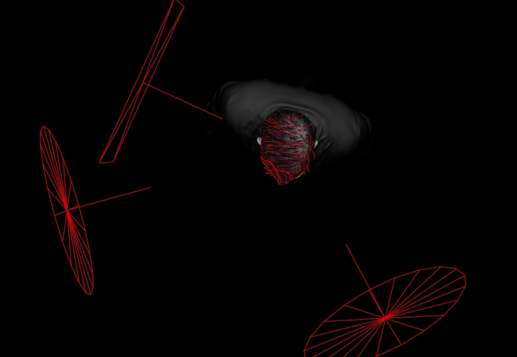

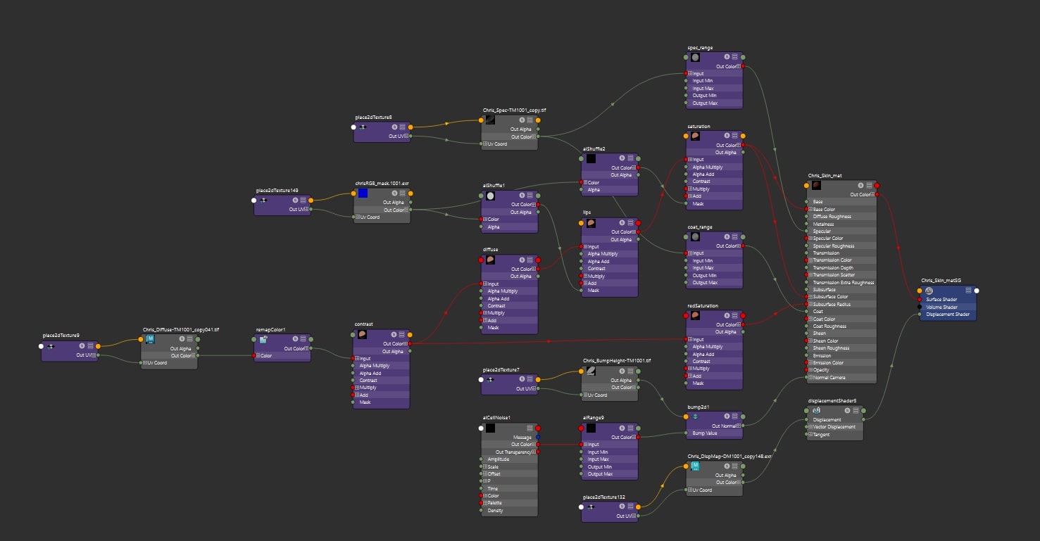

En cuanto a la representación, importé todo a Maya y utilicé Arnold para configurar los materiales de la piel, los ojos y el cabello. Mientras trabajaba en el aspecto de la piel, utilicé nodos de corrección de color para obtener más contraste o saturación según fuera necesario.
El sombreador del cabello se dividió en dos partes, ya que el cabello de Chris Hemsworth es un poco más rubio en las puntas de la parte delantera de la cabeza, por lo que necesité crear una máscara para eso. Para el renderizado final, mantuve la configuración de luces bastante simple, utilizando una luz principal, una luz de relleno y una luz lateral.
