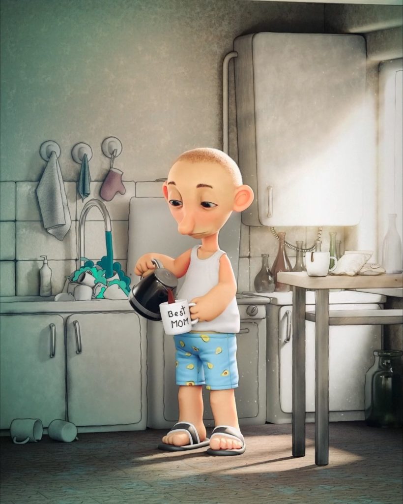

El artista Murad Rama nos explica en primera persona cómo ha conseguido el resultado de su escena "Buenos Días Café", la verdad es que da bastantes detalles del proceso y eso ayuda a entender otras formas de trabajar.
Mi nombre es Murad y soy un generalista 3D de Armenia. A pesar de haber estudiado Matemáticas Aplicadas y Ciencias de la Computación en la universidad, no seguí una carrera en el arte hasta que regresé del ejército en 2015.
Comencé a aprender software 3D a través de recursos gratuitos, empezando con 3ds Max y luego pasándome a Maya. Conseguí mi primer trabajo a tiempo completo como animador 3D en un pequeño estudio en Ereván, pero no tuve la oportunidad de trabajar en proyectos personales que realmente me interesan.
A mediados de 2020, empecé a escuchar sobre la creciente popularidad de Blender y decidí explorar más a fondo. Después de haber utilizado Maya durante cuatro o cinco años, hice el cambio a Blender y descubrí que era más productivo y eficiente.

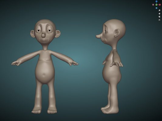

Creando el personaje
El personaje está completamente hecho en Blender. Las herramientas de esculpido de Blender son increíblemente útiles, por lo que no necesité ningún software adicional ni complementos para diseñar el personaje. Aunque Blender tiene muchas herramientas excelentes para esculpir, mi flujo de trabajo principal para esculpir personajes solo incluye estos nueve pinceles (al menos para este personaje, no utilicé ningún otro).
Nombre: Creando al personaje detrás de la escena titulada Buenos Días Café.jpg
Visitas: 34
Tamaño: 15.2 KB
Para la retopología, utilicé un excelente complemento llamado Retopoflow en Blendermarket. Una vez repologizada la modelo, esculpí detalles con el modificador multirresolución de rostro y piel utilizando alfas proporcionados por Sculpting Toolbox.
Aquí está el resultado…

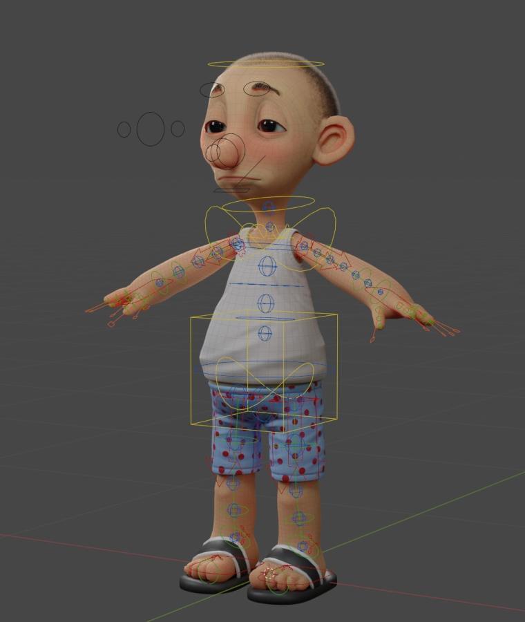

No existe una técnica específica para la creación de la ropa, al igual que el modelado del cuerpo principal, por lo que me salté esta parte. El rigging fue realizado con Rigify, con algunos ajustes manuales para la cara, especialmente en la mandíbula, la nariz, las cejas y los ojos.
Nombre: El modelo de sombreado detrás de la escena titulada Buenos Días Café.jpg
Visitas: 46
Tamaño: 39.4 KB
El único consejo que puedo ofrecerte aquí es utilizar el modificador CorrectiveSmooth. Muchas personas pueden desconocer esta herramienta, pero es realmente útil para ahorrar tiempo, especialmente cuando el Pintado de Pesos (Weight Painting) se convierte en una tarea complicada. A continuación, puedes observar el efecto que produce en el área de la mandíbula.

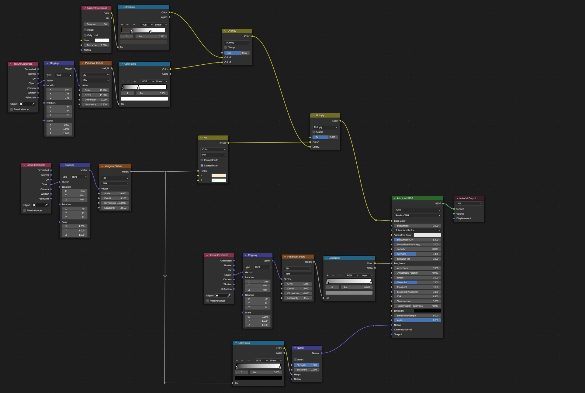

Para el sombreado, utilicé principalmente texturas de procedimiento, mezclando muchas texturas ambientales y musgrave. Por ejemplo, aquí está el gráfico de nodos del material de la pared.
Nombre: Nodos del material de la pared.jpg
Visitas: 36
Tamaño: 223.6 KB

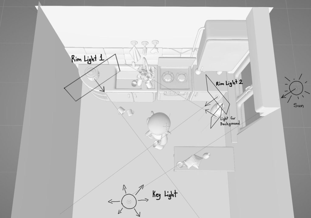

Iluminando la escena "Buenos Días Café"
Para la escena de iluminación, utilicé cinco fuentes de luz y un HDRI. El objetivo principal era crear la ilusión de una mañana soleada que iluminaba toda la escena solo con el sol, sin dejar de tener una composición lo suficientemente precisa. Entonces, logré el efecto con este tipo de estructura de iluminación.
Nombre: Iluminando la escena.jpg
Visitas: 31
Tamaño: 50.5 KB

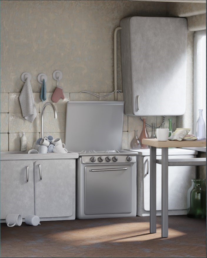

El render puro final sin postproducción se ve así...
Nombre: render final de la cocina.jpg
Visitas: 34
Tamaño: 98.4 KB

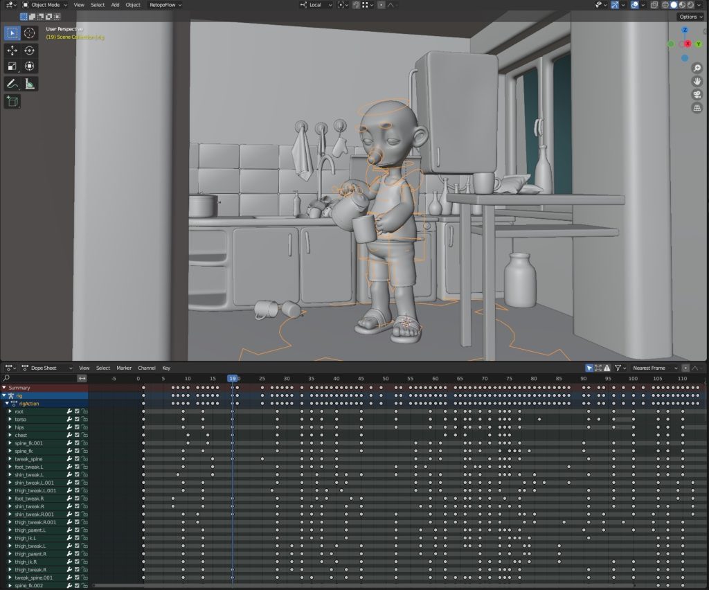

Animaciones de la escena
Animé al personaje a la manera tradicional de la animación 3D, es decir, blocking-puling.
Nombre: Animando la escena.jpg
Visitas: 36
Tamaño: 129.7 KB

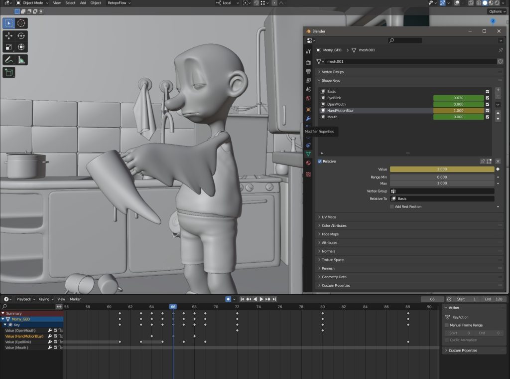

Después de la animación basada en huesos, comencé a jugar con blendshapes. En general, agregué solo cuatro blendshapes. El primero fue por parpadeo. El segundo fue para el desenfoque de movimiento estilizado (no usé el desenfoque de movimiento en las opciones de renderizado; en cambio, lo hice en el nivel de animación de malla).
Nombre: blendshapes de la escena.jpg
Visitas: 34
Tamaño: 84.0 KB
Las últimas dos blendshapes fueron para la animación de la boca, especialmente para este cuadro... El personaje está animado, así que es hora de Grease Pencil. Esta fue la parte más divertida, ya que era la primera vez que hacía animación tradicional cuadro por cuadro.

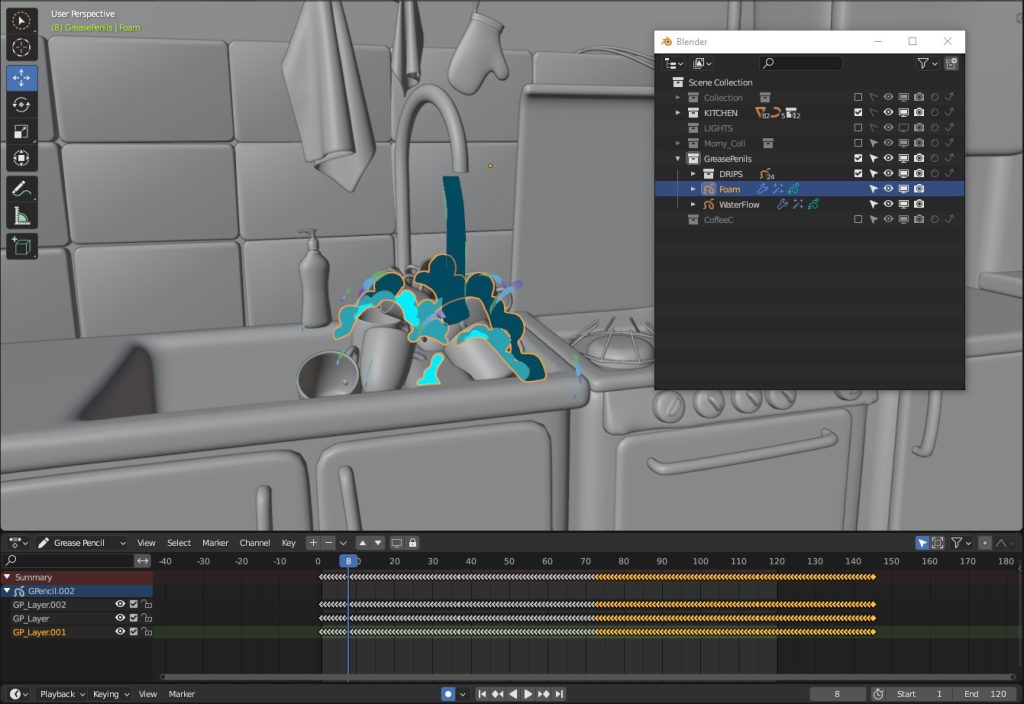

Para el grifo de agua del fondo, separé la animación en tres objetos principales: el flujo real, la espuma y las gotas de agua. Animé solo una gota, luego la dupliqué muchas veces y compensé la animación.
Nombre: escena del grifo.jpg
Visitas: 37
Tamaño: 91.4 KB

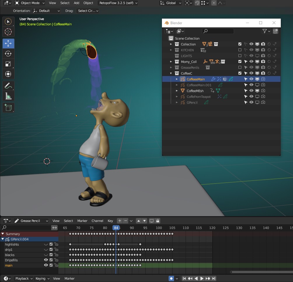

La animación principal del café fue un poco desafiante, así que usé un objeto de ayuda, una malla esférica simple que animé como una pelota que rebota y dibujé cuadro por cuadro.
Nombre: animaciones del café en el aire.jpg
Visitas: 36
Tamaño: 153.2 KB

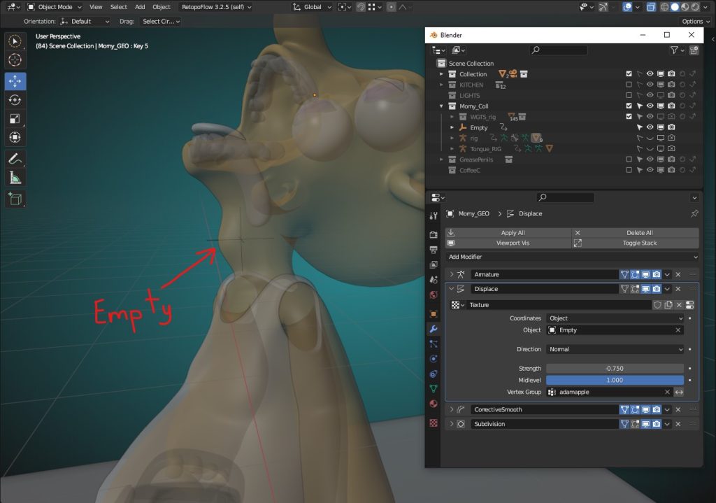

Lo último antes de renderizar fue la animación de la garganta. Así es cómo lo resolví: utilicé un modificador de desplazamiento con un degradado radial. Agregué un grupo de pesos para que solo afectara el área de la garganta y establecí el espacio de textura como vacío. Después de eso, tuve que ajustar las coordenadas de la textura para que encajaran correctamente. Como resultado, el vacío se mueve hacia arriba y hacia abajo, y la garganta lo sigue.
Nombre: animaciones de la garganta.jpg
Visitas: 38
Tamaño: 76.4 KB

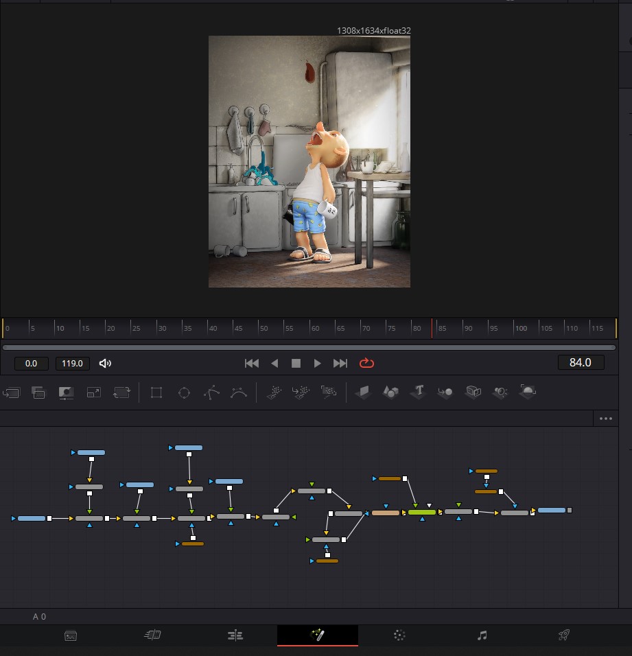

En cuanto a la post-producción, realicé una amplia composición en DaVinci Resolve para lograr el estilo que buscaba. Representé por separado el fondo, el personaje, todas las líneas y las animaciones 2D en secuencias individuales y luego las combiné en DaVinci. Además, utilicé algunos efectos y ajustes preestablecidos de BorisFX Continuum para añadir detalles adicionales.
Nombre: postproduciendo la escena.jpg
Visitas: 29
Tamaño: 100.3 KB

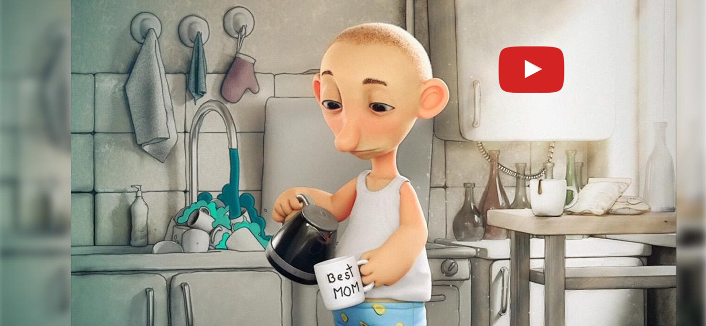

Y dejamos el video final
Nombre:  Video final.jpg
Visitas: 98
Tamaño: 150.6 KB
Puedes ver más trabajos de Murad Rama aquí.
