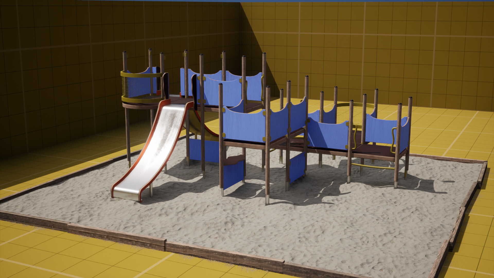

Linus Tegelbratt nos muestra en este video el proceso de creación de un generador de parques en Houdini y explica cómo se configuró la opción de generar etiquetas.
Introducción:
¡Hola! Mi nombre es Linus Tegelbratt y soy de Suecia. Comencé mi carrera como pasante en MachineGames, trabajando en Wolfenstein Youngblood como artista ambiental. Luego, trabajé para Marmoset como artista de materiales por contrato, principalmente enfocado en crear materiales base para la biblioteca Toolbag 4.

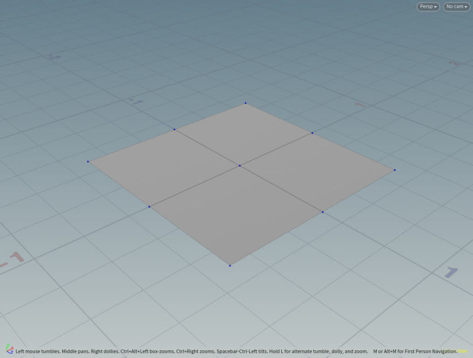

Comienzo creando una cuadrícula de 3x3:
Nombre: Comienzo haciendo una cuadrícula de 3x3.jpg
Visitas: 60
Tamaño: 38.6 KB

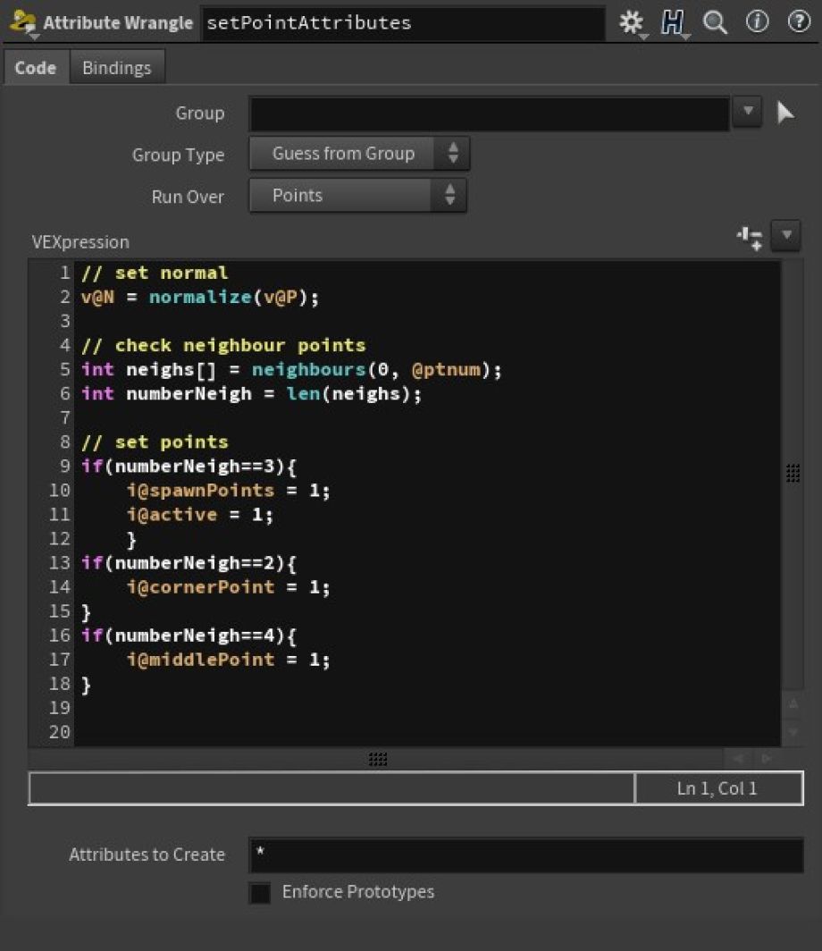

La siguiente fase consiste en establecer algunos atributos de puntos que serán utilizados en todo el sistema. En primer lugar, se asigna un atributo propio al punto medio, seguido de las esquinas y, posteriormente, los puntos restantes se emplearán como puntos de generación para las nuevas plataformas. De esta manera, se crean tres atributos diferentes en esta cuadrícula. Además, se configuran las normales de cada punto para que apunten hacia afuera.
Nombre: Attribute Wrangle setPointAttributes.jpg
Visitas: 56
Tamaño: 74.7 KB

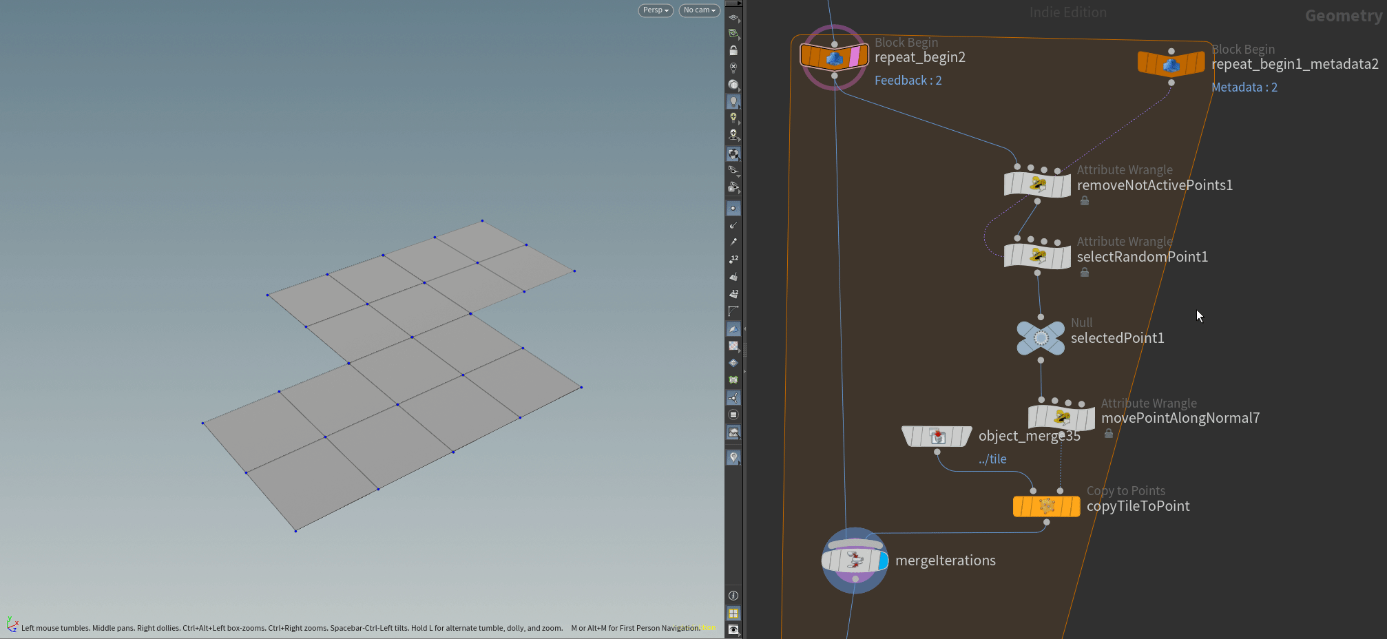

Luego uso un bucle "Para cada número" con la configuración "Comentarios en cada iteración". De esta manera puedo obtener el resultado de cada iteración y usarlo en el bucle.
Entonces, en cada iteración del ciclo, elimino los puntos de generación no activos, selecciono aleatoriamente un punto de entre ellos, muevo el punto seleccionado a lo largo de su normal y luego fusiono los resultados de cada iteración.
Nombre: Bubles para cada número.gif
Visitas: 72
Tamaño: 555.1 KB

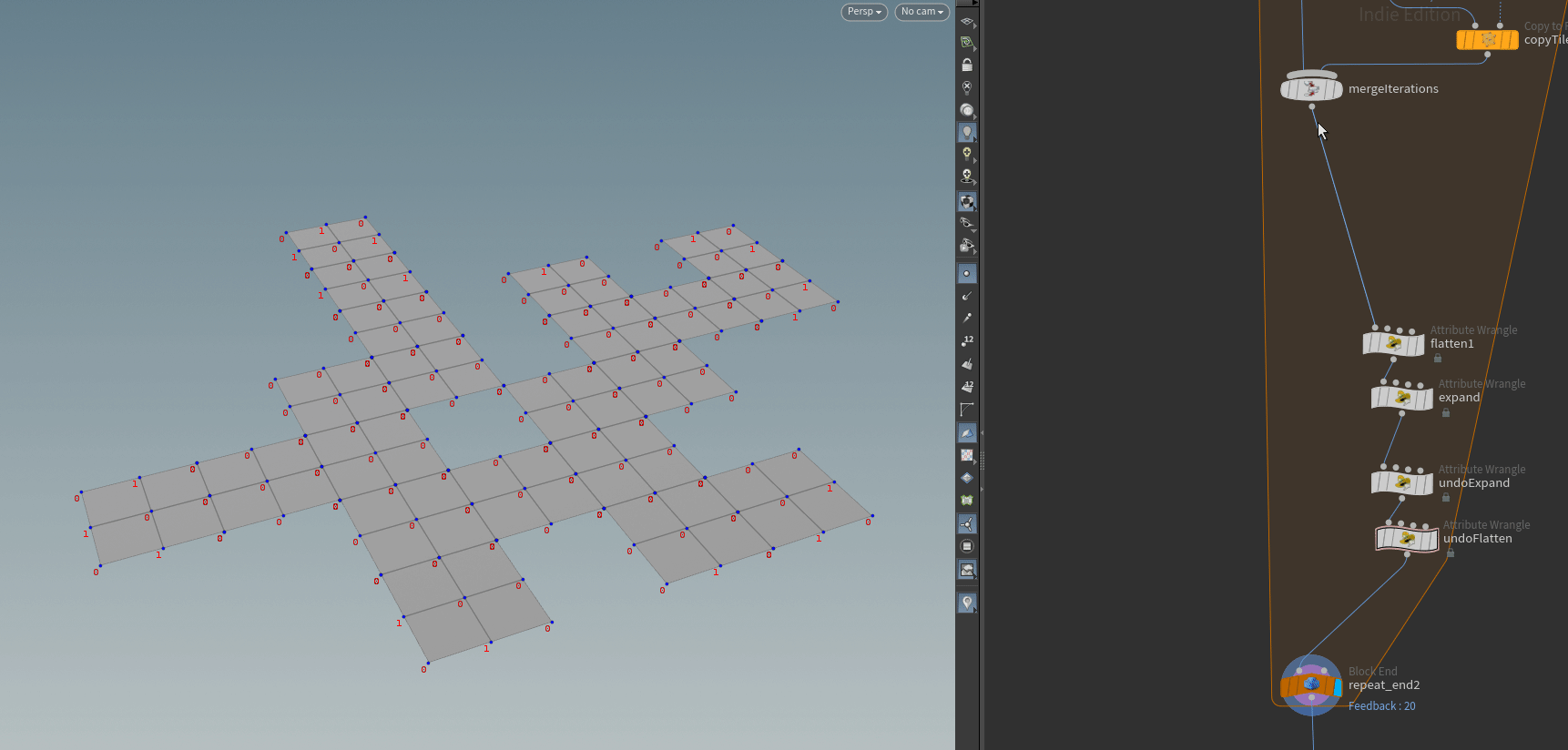

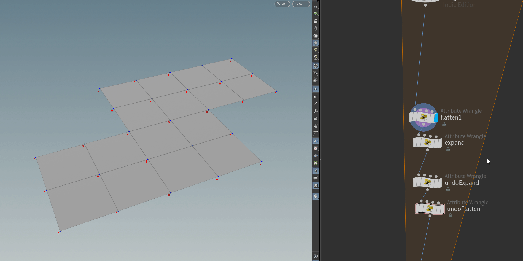

Luego, es necesario asegurarse de eliminar los puntos de generación no deseados para evitar que las plataformas se agrupen en un gran lío.
En primer lugar, se debe aplanar todo para que también funcione para los niveles múltiples más adelante. Luego, se deben mover todos los puntos de generación a lo largo de su normal con una distancia equivalente a la mitad del tamaño de la cuadrícula inicial. Después, es importante comprobar si alguno de los puntos tiene puntos superpuestos dentro de una pequeña distancia y, de ser así, se deben eliminar de los puntos de generación.
Finalmente, se debe invertir la transformación y descomponer la geometría a la posición original. Este mismo enfoque también se puede utilizar para asegurarse de que no haya diapositivas que se crucen entre sí.

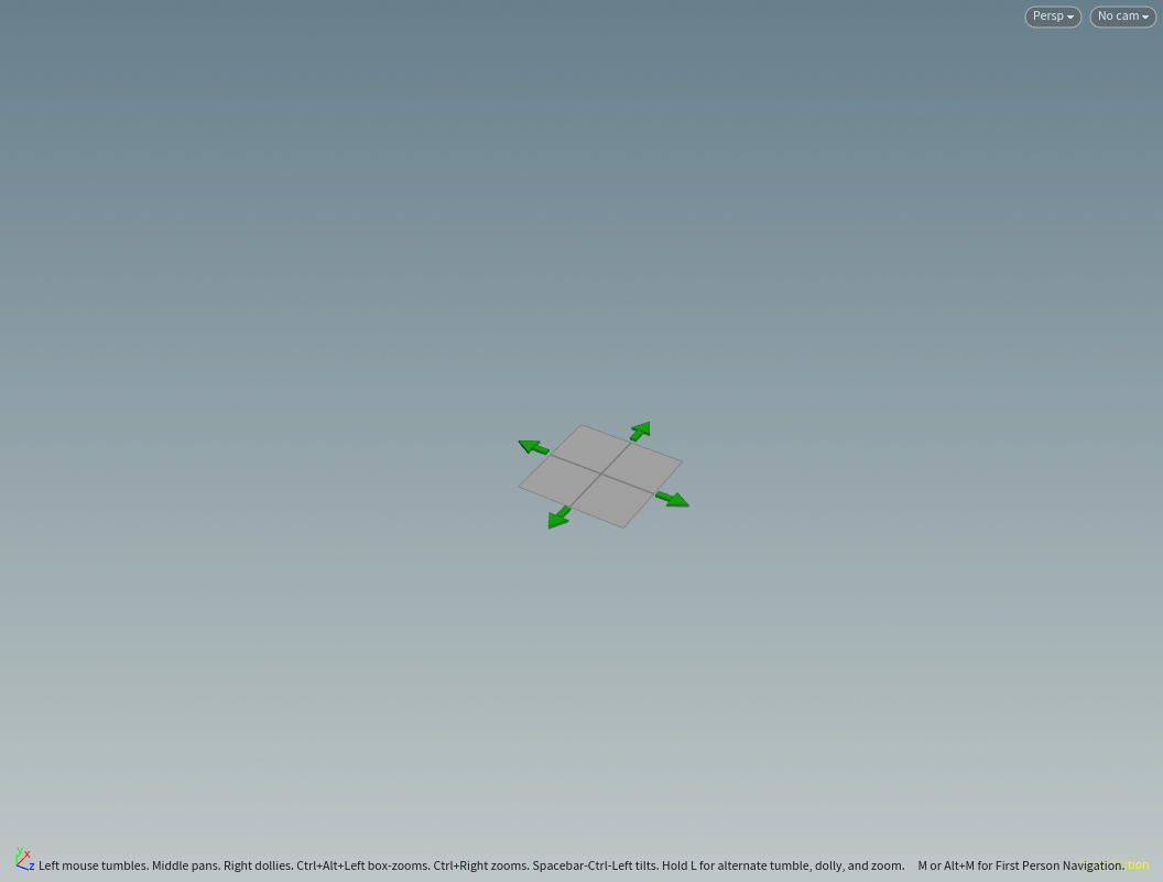

Aquí puedes ver cómo cada iteración en el ciclo genera una nueva plataforma con las flechas verdes que representan un posible punto de generación.

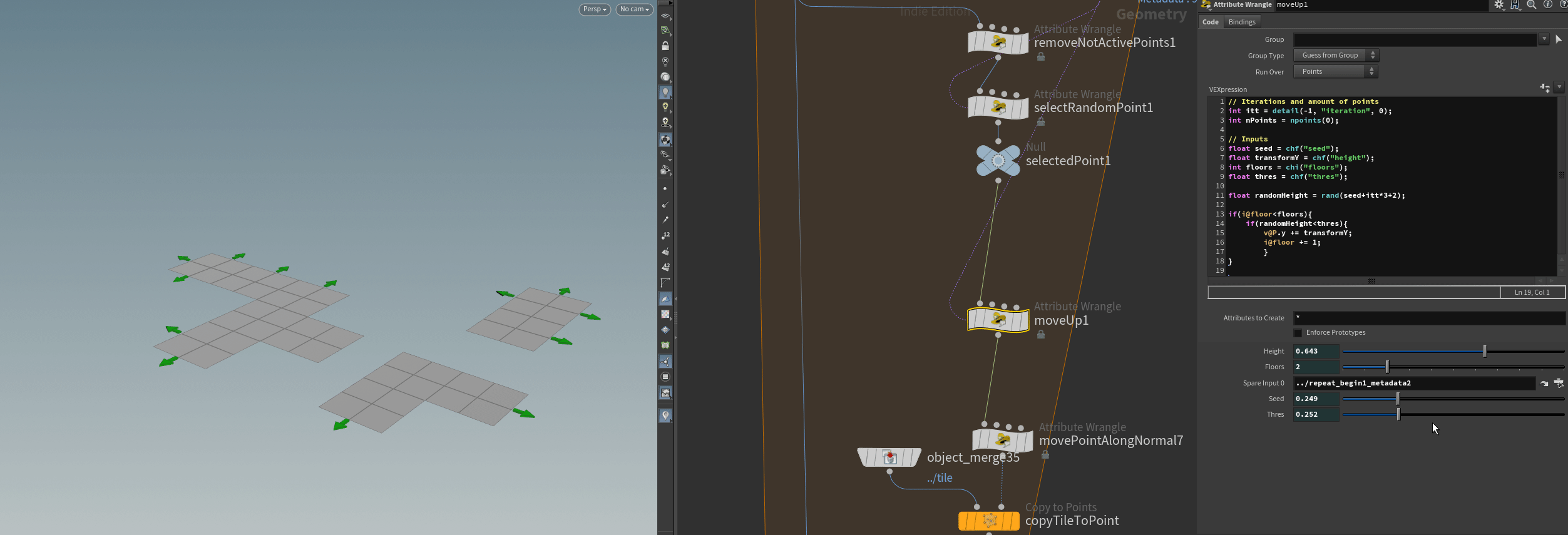

El siguiente paso fue agregar el sistema para tener múltiples niveles, que nuevamente es manejado por otro nodo de disputa de puntos. Puede establecer el máximo de niveles y la posibilidad de que el punto suba un nivel. También agrego un atributo de piso a los puntos para poder separar los diferentes niveles más adelante.
Nombre: agregar el sistema para tener múltiples niveles.gif
Visitas: 57
Tamaño: 1.19 MB

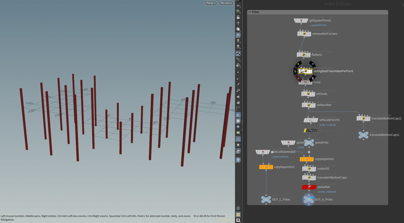

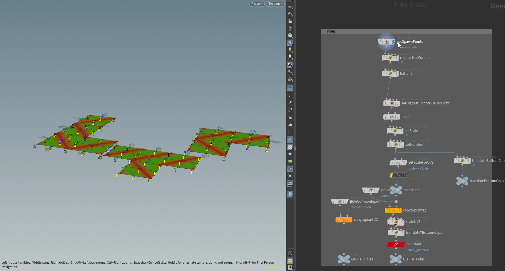

Utilizaré esa forma base y los puntos para crear el resto del HDA. Por ejemplo, para crear los postes en el marco del juego.
La altura de los postes se establecerá según el piso que soporten, para lo cual usaremos el atributo del piso.

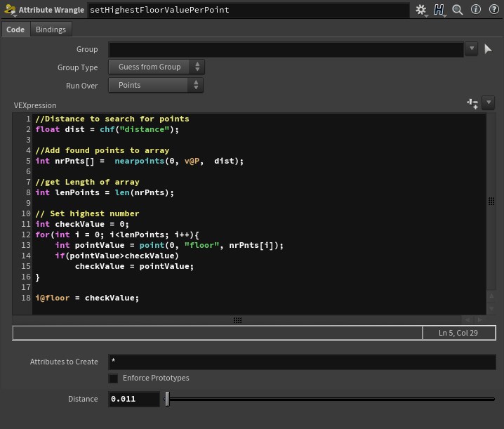

Comenzaré fusionando los puntos con un objeto, eliminando todo excepto los puntos con el atributo de esquina y aplanando todos los puntos al suelo. Esto creará varios puntos superpuestos, que pueden tener diferentes valores de atributo de suelo, por lo que debo establecer el valor más grande del atributo de suelo para todos los puntos superpuestos. Para ello, utilizaré una función de comparación de puntos llamada "nearpoints", que agregará todos los puntos superpuestos a una matriz y luego recorrerá esa matriz para establecer el valor más grande en todos los puntos de esa matriz.
Nombre: funcionalidad básica cuando se trata de la forma.gif
Visitas: 60
Tamaño: 336.1 KB
ID: 245448 Clic en la imagen para ver su versión completa.

Estoy configurando la escala de cada punto, lo que controlará el tamaño de los postes cuando use el nodo "copiar a puntos". Estoy multiplicando el atributo de piso con la altura del poste, lo que asegurará que el tamaño de los postes se amplíe cuando se suba de nivel. Luego, después de "copiar a puntos", también estoy aplicando la misma escala a los rayos UV de los postes, para que también se basen en la altura del poste y no se estiren.

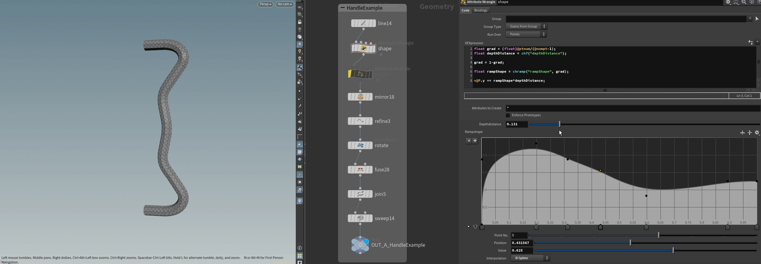

Además, estoy usando curvas para modificar las formas de muchas de las partes, lo que permite al usuario darles la forma que desee. Esto también se logra mediante un nodo de disputa de puntos. Estoy usando esto en muchas partes del HDA para darle al usuario más control, como la forma de las paredes, los toboganes, las manijas y mucho más.
Nombre: configurando la escala para cada punto.gif
Visitas: 93
Tamaño: 2.99 MB

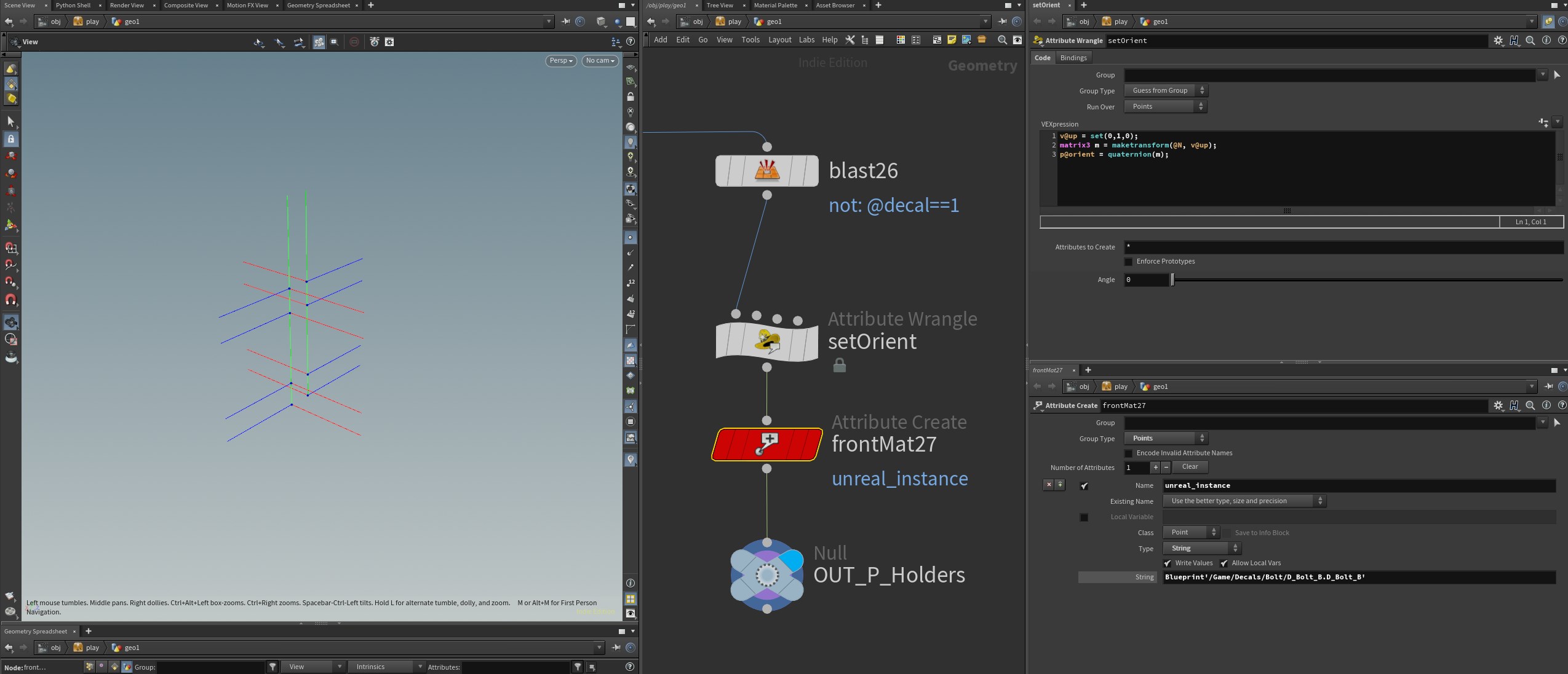

Una de las últimas partes que he añadido ha sido la opción de generar calcomanías. Para ello, comienzo creando algunos puntos y luego configuro su atributo de orientación para que se ajuste correctamente en Unreal Engine. Además, establezco un atributo de cadena llamado "unreal_instance" que hace referencia a la calcomanía que se desea utilizar. En este caso, utilizo un plano. Para algunos lugares, como las paredes, también establezco la escala de las calcomanías para que se ajusten al ancho o alto de la pared si se modifica su tamaño.
Nombre: opción para generar las calcamonías.jpg
Visitas: 57
Tamaño: 259.1 KB
