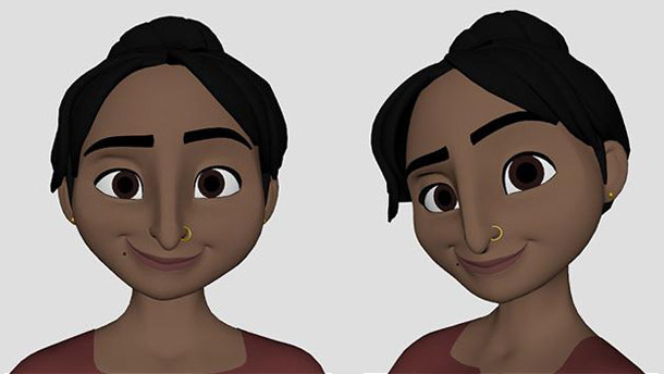

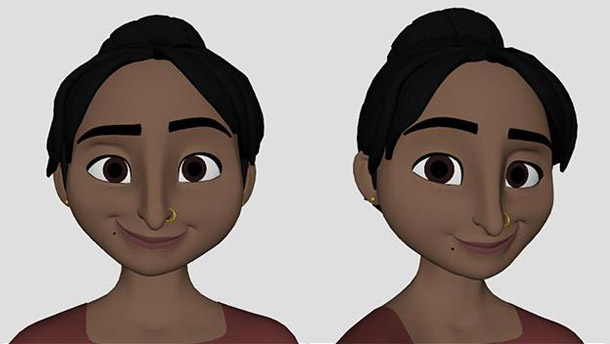

    Elige el ángulo de la cabeza correcto
    Seleccionar el ángulo de cabeza adecuado es fundamental al bloquear una toma, ya que esto hará que el personaje se vea atractivo. La elección del ángulo varía según el diseño del personaje y el estado de ánimo que se desea transmitir en la toma. Sin embargo, en general, es recomendable evitar que el personaje mire directamente a la cámara.
Nombre: Elige el ángulo de la cabeza correcto.jpg
Visitas: 401
Tamaño: 40.6 KB
    Se puede observar un ejemplo de esto en la imagen de arriba. A pesar de que la expresión del personaje es la misma en ambas imágenes, la imagen de la derecha resulta más atractiva debido al ángulo de la cabeza, que aporta mayor profundidad.
    Además, al posicionar la cabeza en un ángulo adecuado se logra una conexión anatómicamente precisa entre la cabeza y el cuello, lo que ayuda a establecer una línea de acción que atraviesa al personaje.

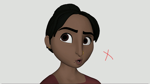

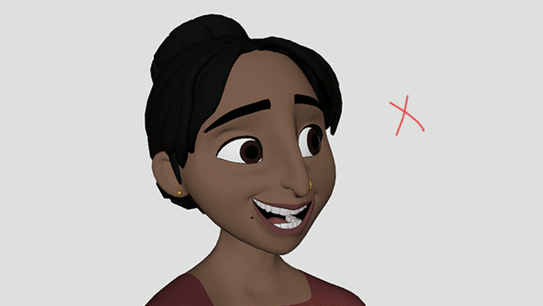

    En la siguiente imagen se presenta la cabeza vista desde otro ángulo, con un cambio de perspectiva más sutil que en el primer ejemplo. En este caso, se reflejó la expresión y se ajustó ligeramente para la cámara.

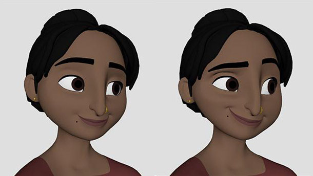

    Es factible usar formas de cono para lograr asimetría

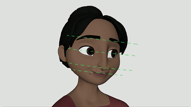

    No se debe permitir que el lado izquierdo de la pose facial del personaje refleje exactamente el lado derecho, ya que las poses faciales nunca son perfectamente simétricas. Para lograr la asimetría adecuada, el animador puede emplear formas de cono. La expresión del personaje se abre en la dirección en la que está mirando (o en la dirección opuesta, según el estado de ánimo).
    Un ejemplo de esto se puede observar en la siguiente imagen. A la izquierda, el personaje mira hacia la derecha de la pantalla sin que su expresión se abra; mientras que en la imagen de la derecha, su expresión se abre en la misma dirección que su mirada.

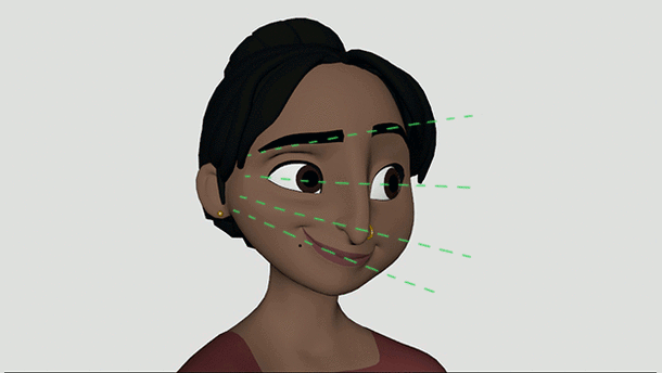

    Si tuvieras que dibujar cuatro líneas imaginarias que atraviesen las cejas, los ojos, las fosas nasales y la boca del personaje, la primera expresión se vería así. Todas las líneas son paralelas entre sí.

    Si ajustas la expresión para que las mismas cuatro líneas formen un cono con el extremo abierto apuntando en la dirección en la que mira el personaje, logras asimetría y una pose facial muy atractiva.

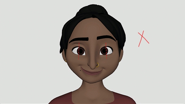

    Busca el equilibrio en el blanco de los ojos
    La parte más complicada de la pose facial es lograr que los ojos del personaje se vean creíbles. A menudo, cuando se mueve la línea del ojo hacia la izquierda o hacia la derecha, los resultados no son atractivos: los ojos tienen una forma poco convincente y el personaje puede parecer bizco sin ser esa nuestra intención.
    Para obtener una pose de ojos creíble, se debe ajustar los párpados para que el blanco de los ojos esté equilibrado. Es posible que también se deba ajustar el control de iris/pupila, ya que uno de los iris puede parecer más pequeño que el otro. Lo principal es tener el mismo equilibrio de blanco de ojo e iris en cada ojo.

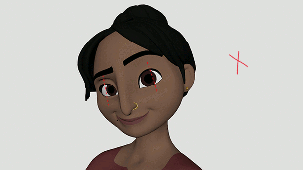

    En la imagen superior, se puede observar un ejemplo de la pose facial obtenida de forma predeterminada y cómo se puede mejorar la apariencia de los ojos al escalar el iris y ajustar las formas de los párpados. Es importante tener en cuenta que estos ajustes se realizan mediante los controles de escala de párpado e iris individuales, en lugar de trasladar o rotar los globos oculares.
