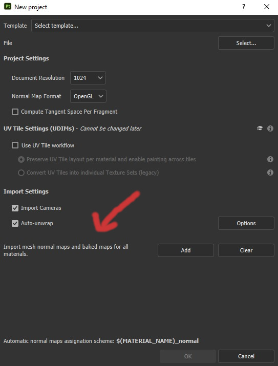

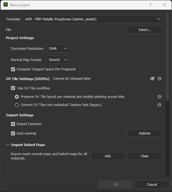

    Por algún motivo el Import Resources no me funciona, he probado con las correas y con los demás pero no se cargan los archivos. Y en el New Project te paso capturas, no sé cuál la opción de Mesh Maps:
Nombre: 1.png
Visitas: 66
Tamaño: 31.2 KB
ID: 245237 Clic en la imagen para ver su versión completa.
Nombre: 2.png
Visitas: 52
Tamaño: 25.0 KB

    Con el Import Resources, asegúrate de que estás seleccionando el archivo correcto y que la ruta del archivo está bien escrita. A veces, un pequeño error en la ruta puede impedir que Substance Painter cargue el archivo correctamente. También asegúrate de que estás seleccionando el tipo de archivo correcto (por ejemplo, FBX o OBJ).
