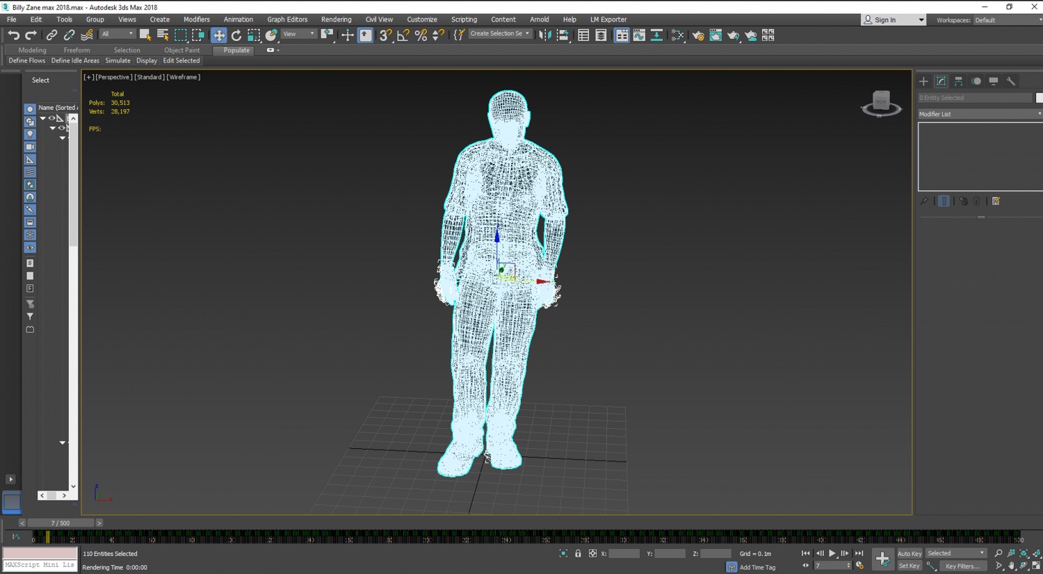

    No puedo convertir mi archivo de objeto 3D creado en 3ds Max al formato GFTL. En realidad, al intentar convertir, el material de los archivos .fbx u .obj no se refleja en el formato .gftl.

    Puede que el formato GFTL no sea compatible
    Es posible que el formato .gftl no sea compatible con los materiales de los archivos .fbx o .obj. Para asegurarte de que los materiales se transfieran correctamente, es importante que el formato de destino sea compatible con los materiales del archivo de origen. En este caso, podrías probar con otros formatos de archivo que sean compatibles con los materiales, como .3ds, .dae, .fbx o .obj.
    También puedes revisar las opciones de exportación en 3ds Max para asegurarte de que los materiales se están exportando correctamente. Asegúrate de que la opción "Exportar materiales" esté activada en la configuración de exportación y de que los materiales estén correctamente asignados a los objetos en la escena de 3ds Max.
    Entiendo que no estás utilizando un software de terceros para la conversión, pero si fuera así, asegúrate de que sea compatible con los materiales del archivo de origen y de que estés utilizando la configuración de exportación adecuada.
    27,513
    3604
    5133
    GFTL no es un formato estándar de intercambio de modelos 3D
    El formato GFTL no es un formato estándar de intercambio de modelos 3D como el formato FBX u OBJ. Parece que estás tratando de convertir un archivo en un formato que no es compatible con las funciones de conversión predeterminadas de 3ds Max.
    Para resolver este problema, puedes intentar las siguientes soluciones:
    Busca un plugin o software de terceros que pueda convertir tus archivos 3D de 3ds Max a formato GFTL. Puede que tengas que pagar por este software o plugin.
    Exporta tus archivos 3D en un formato compatible con GFTL, como el formato COLLADA (.dae), y luego convierte el archivo COLLADA a GFTL utilizando un software de conversión de terceros.
    Intenta importar los archivos FBX u OBJ directamente en el software que requiere el formato GFTL. Si el software admite varios formatos de archivo, es posible que puedas usar uno de estos formatos en lugar de GFTL.
    Recuerda que cada software tiene su propio conjunto de formatos de archivo compatibles, por lo que es importante verificar las especificaciones de formato de archivo del software para el que estás exportando tu modelo.
    27,513
    3604
    5133
    Blender es una buena alternativa para convertir archivos de 3ds Max al formato GFTL
    No conozco un software de terceros gratuito que pueda convertir directamente archivos 3D de 3ds Max a formato GFTL. Sin embargo, Blender puede ser una alternativa para convertir los archivos 3D de 3ds Max a formato GFTL.
    Para hacerlo, sigue estos pasos:
    • Abre Blender y selecciona "File" en la barra de menú principal.
    • Selecciona "Import" y luego elige el formato del archivo 3D que deseas importar (como .fbx o .obj).
    • Selecciona el archivo que deseas importar y haz clic en "Import".
    • Una vez que el archivo se haya importado en Blender, podrás hacer cualquier cambio o ajuste necesarios.
    • Luego, selecciona "File" en la barra de menú principal nuevamente.
    • Selecciona "Export" y luego elige "GFTL" como formato de exportación.
    • Configura cualquier otra opción de exportación necesaria y haz clic en "Export".
    Es importante tener en cuenta que al exportar a un formato diferente, puede haber algunos cambios en la apariencia del modelo y los materiales. Por lo tanto, es posible que necesites ajustar el modelo una vez exportado.
