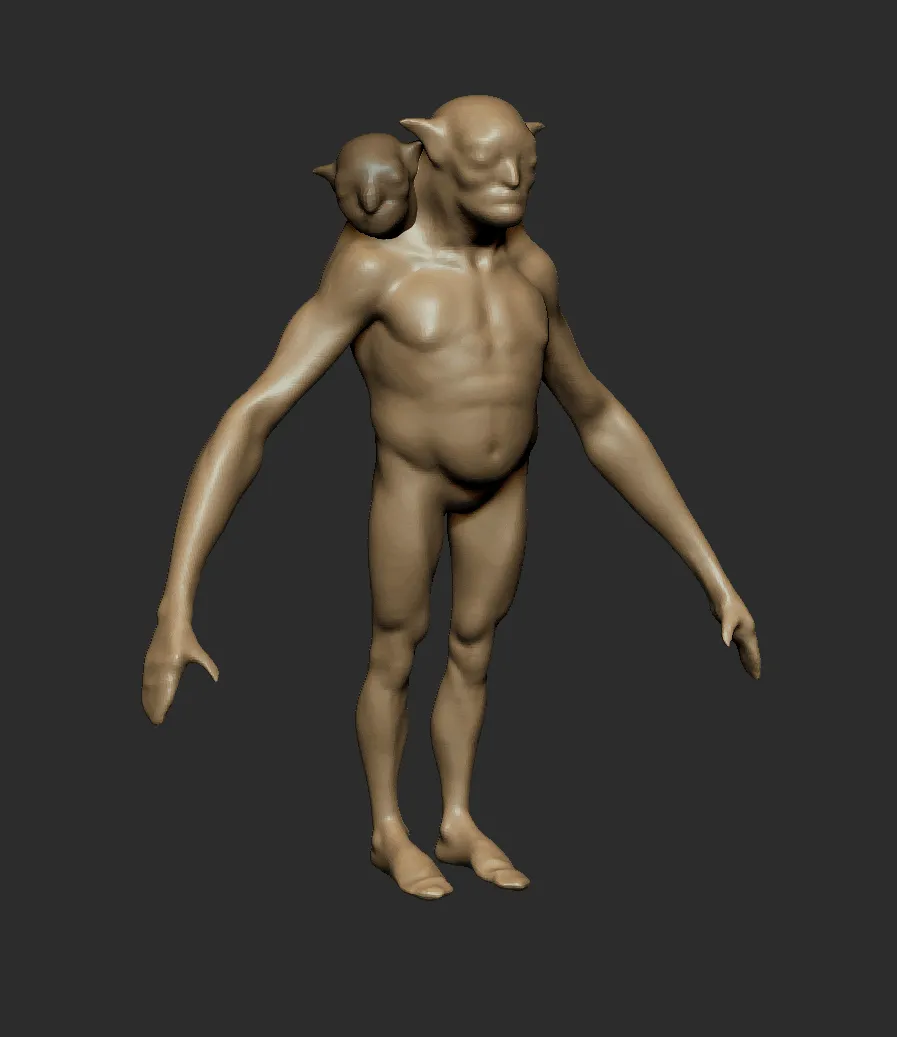

    Este proyecto comenzó de una manera muy poco pretenciosa; Simplemente abrí ZBrush y comencé a esculpir sin tener muchas cosas en mente. Mientras le daba forma a la forma, vi algunas posibilidades y luego comencé a desarrollar el concepto de una criatura de fantasía con una anatomía deformada y un tema de fantasía oscura, algo que causa cierta agonía al mirarlo.
    Después de eso, comencé a revisar mi repertorio de películas que tenían un aspecto genial, y fue entonces cuando recordé Hellboy y The Spiderwick Chronicles. Ciertamente, buena parte de la inspiración para transformar el proyecto de algo medieval a steampunk vino del universo Hellboy. Ni siquiera construí un panel de inspiración grande, pero durante el proceso de creación, como sentí la necesidad de ampliar mi alcance, tomé algunas imágenes inspiradoras de Internet.

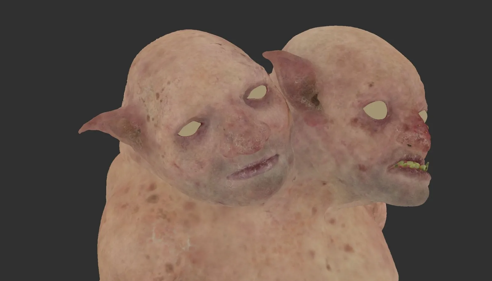

    Para la textura, me dividí entre ZBrush y Substance 3D Painter. Terminé usando ZBrush para pintar y texturizar la piel, pero para mis próximos proyectos, estoy estudiando a Mari. Creo que la idea de pintar la piel en ZBrush es la misma que en otros programas; estamos superponiendo información para crear variaciones. Siempre empiezo a pintar la piel buscando los colores base de la piel, definiendo las regiones amarillentas, rojizas y azuladas. Después de eso, traeré el color principal que quiero que sea predominante. Después de eso, con la ayuda de algunos alfas, estoy agregando más variaciones y rompiendo los tonos aún más.
    Quería crear una piel que tuviera rastros de la edad, con áreas secas y áreas irritadas, probablemente debido al ambiente insalubre en el que viven los personajes.

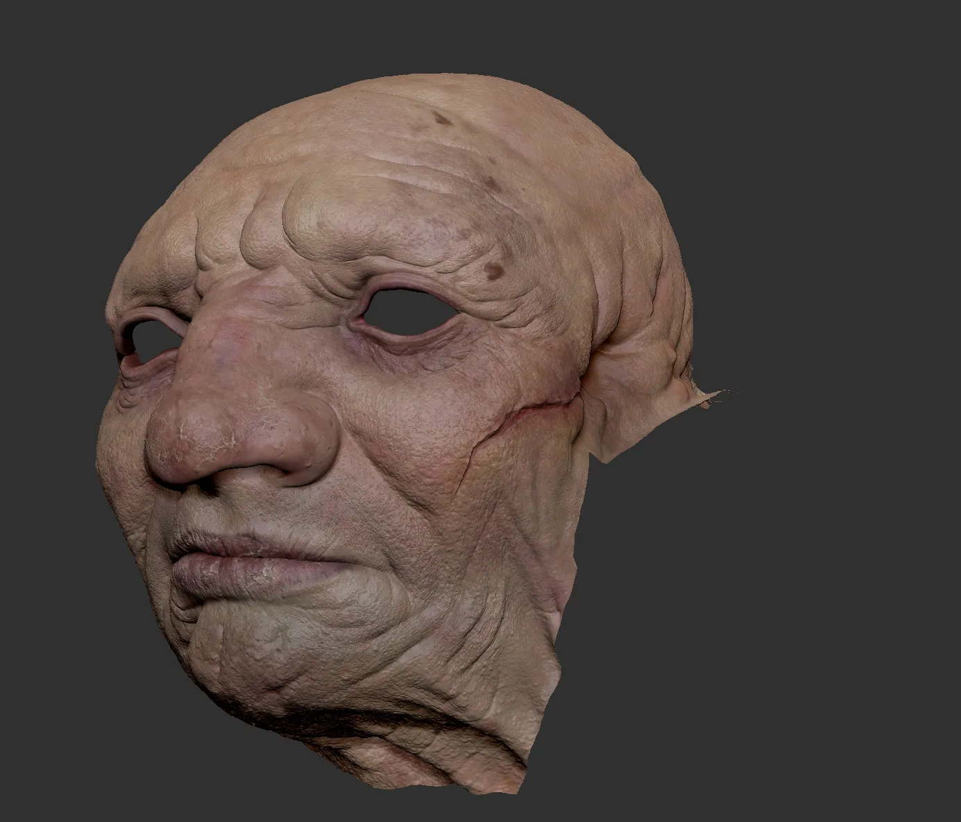

    La herida de la mejilla se hizo utilizando Standard para cavar y Dam Standard positivo para tirar de los bordes de la piel hacia arriba. Como era un corte, la idea es cavar, pero si ya era una cicatriz, lo ideal es sacar la piel.
