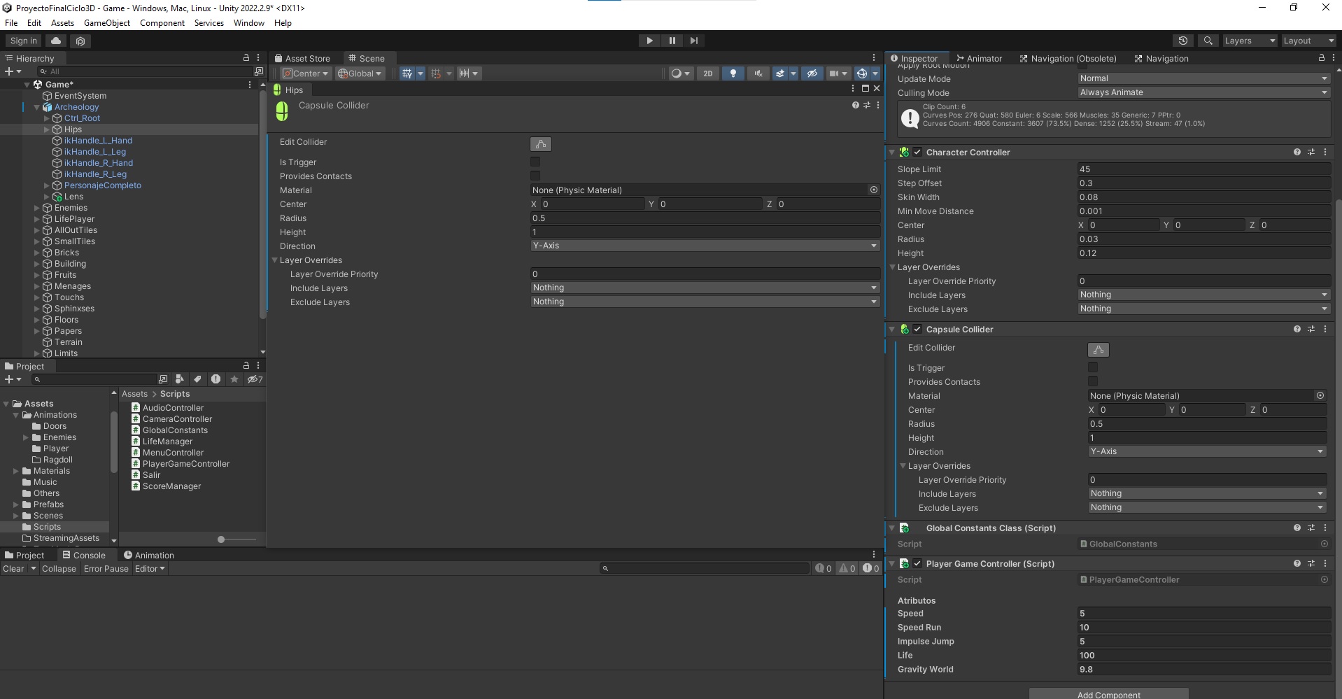

    Buenas. Tengo un personaje creado en Autodesk Maya y lo he importado a Unity con todas sus animaciones, modelo y texturas. Sin embargo, al asignarle el character controller, el personaje anda, corre y golpea bien, pero en el salto, la cápsula del character controller no sigue al personaje y se queda pegada al suelo, a pesar de que la animación se ve bien.
    He intentado centrar la cápsula desde código, pero no funciona ya que la malla del personaje está por encima. He considerado aumentar temporalmente la altura de la cápsula, pero esto no es una solución definitiva.
    El objeto playera contiene dos objetos, uno de los controladores declarado en Maya y otro con el hips y la estructura de los huesos. Si coloco el character controller en el objeto player, ocurre el problema mencionado anteriormente, pero si lo coloco en hips, la cápsula sigue al personaje en todos los movimientos, pero las animaciones no funcionan correctamente.
    He intentado crear el avatar del personaje en Unity directamente, y aunque reconoce todos los huesos, ocurre el mismo problema que con el avatar genérico.
    He revisado el animation root para ver si estaba marcado, pero no encontré ninguna solución.
    ¿Alguien tiene alguna idea de lo que podría estar pasando para que la cápsula no siga al personaje cuando coloco el character controller en el objeto player?
    Agradecería cualquier consejo o ayuda para solucionar este problema.
    Muchas gracias y un saludo.

    Buenas,
    lo primero, muchas gracias por la ayuda!!!
    Intento responder sobre tu post.
    Existen varias soluciones posibles para el problema que estás experimentando al utilizar un character controller en tu personaje en Unity. Te propongo algunas opciones que podrían funcionar:
    Utiliza el componente "Rigidbody" en lugar del character controller: Este componente de Unity permite que los objetos físicos en el juego se muevan de manera realista con la simulación de la física. Al agregar un Rigidbody a tu personaje, podrás controlar su movimiento de una manera más natural. Además, puedes ajustar la forma del colisionador para que se ajuste mejor a la forma de tu personaje.
    --- Pues sobre este punto, te explico, al principio tenía un RigidBody, pero me hacía efectos un poco raros. Me voy a explicar, cuando llegaba a una pared colisionaba, pero si mantenía pulsado el botón para hacer la acción de correr y aunque intentase ajustar la velocidad al final el personaje (después de un rato) acaba consiguiendo pasar la pared, aunque hice varios controles por código, como la pared es fina la animación acaba haciendo que poco a poco se atraviese. Además si dejaba al personaje parado cerca de una pared al hacer la animación del idle, en la cual mueve un brazo en lateral a modo de saludo, la mano acababa entrando en la pared y se veía un cacho de brazo por el otro lado. Le coloqué un par do coliders en las manos y otro un poco separado de la pared, pero aunque los detectaba y por código paraba la animación igualmente parte seguía pasando.
    Al final me decanté por el Character controller, el cual me resolvía esos problemas, sé que no tiene la misa física, pero la física se la he aplicado por código, además utilizo el método SimpleMove, que como sabes aplica automáticamente gravedadd en el eje Y y también permite utilizar velocidad para el X y Z.
    Usa la opción "Automatic" en el ajuste del centro de la cápsula: Si tienes la cápsula del character controller ajustada a "Manual", es posible que la cápsula no se esté moviendo con el personaje. Intenta cambiar a la opción "Automatic" para que la cápsula se ajuste automáticamente a la posición del personaje.
    -- Pues aquí me has pillado, no veo esa opción en la capsula que crea el CharacterController, ¿me podrías orientar, por favor?
    Modifica las animaciones para que coincidan con el movimiento de la cápsula: Puedes ajustar las animaciones de tu personaje para que se sincronicen con el movimiento de la cápsula del character controller. Esto puede requerir ajustar la posición y rotación de los huesos de tu personaje en la animación.
    -- En este caso te comento que no es el problema, me explico, todas las animaciones se mueven con la capsula bien, pero en el salto la capsula no quiere hacer caso al eje Y, salvo que la ponga en el hips, pero claro, en el hips no actuan las animaciones.
    Ajusta la posición de los huesos en Maya: Puedes ajustar la posición de los huesos de tu personaje en Autodesk Maya para que coincidan con la cápsula del character controller en Unity. Asegúrate de que la posición de la cápsula en Unity coincida con la posición de la cápsula en Maya.
    -- Pues curiosamente los huesos están bien orientados, porque el avatar los coge perfectamente y además como te comento se reproducen bien con la capsula.
    Usa un script de movimiento personalizado: En lugar de utilizar el character controller, puedes crear un script personalizado para controlar el movimiento de tu personaje. Esto te permitirá tener un control más preciso sobre el movimiento del personaje y su colisionador.
    -- Sí, lo he usado también, de echo lo hice con el rigidbody y lo adapté luego, el personaje se mueve perfectamente, es la capsula la que no quiere despegarse del suelo ni aunque la paguen, jajajaja.
    Espero que alguna de estas soluciones te ayude a resolver tu problema. Recuerda que en algunos casos, puede ser necesario combinar varias soluciones para lograr el resultado deseado. ¡Buena suerte!
    Quedo atento al tema de centrar automáticamente la capsula, a ver si puede estar por ahí el tema.

    Buenas,
    perdona que te vaya contestando uno a uno, pero no sé como contestar a todos de golpe y por no perder nada prefiero contestar citando.
    Como te comentaba, lo tenía todo programado con RigidBody, pero no me gusta lo que pasa con las paredes, es más, incluso en los enemigos como los tengo con agentes de navegación. cuando despliegan los brazos, no se salen de la pared los cuerpos, porque lo tengo limitado, pero los brazos atraviesan la misma. En el caso de los enemigos lo puedo controlar un poco mejor que el personaje y por código lo puedo dejar más fino, pero claro, lo que tengo como collider es una capsula y cuando se estiran los brazos sería cuestión de activar un collider que cubra eso, ya que no quiero que toda esa parte de abajo que no es personaje se detecte como colisión.
    En el player incluso he llegado a activar un mesh collider a lo bruto para ver qué pasaba pero el efecto es exactamente el mismo, los brazos por narices en cuanto entra la animación atraviesan los muros.
    Por eso te comentaba que descarté el RigidBody, la gravedad como sabes por código la emulamos igualmente.

    Quedo atento al tema de centrar automáticamente la cápsula, a ver si puede estar por ahí el tema.
    La opción "Automatic" para ajustar el centro de la cápsula en el CharacterController se encuentra en el componente "Capsule Collider" que se agrega automáticamente al crear un nuevo CharacterController en Unity. Intenta lo siguiente a ver si te aparece:
    • Selecciona el objeto que tiene el CharacterController y haz clic en el botón "Add Component" en la ventana "Inspector".
    • Busca el componente "Capsule Collider" y haz clic en él para agregarlo al objeto.
    • En la sección "Center", verás la opción "Edit Collider". Haz clic en ella y se abrirá una ventana emergente.
    • En la ventana emergente, verás la opción "Center" con un botón desplegable al lado. Haz clic en el botón desplegable y selecciona la opción "Auto".
    • Una vez seleccionada la opción "Auto", la cápsula se ajustará automáticamente a la posición del personaje.
    Espero que esto te ayude a encontrar la opción "Automatic" para ajustar el centro de la cápsula en el CharacterController de Unity.
