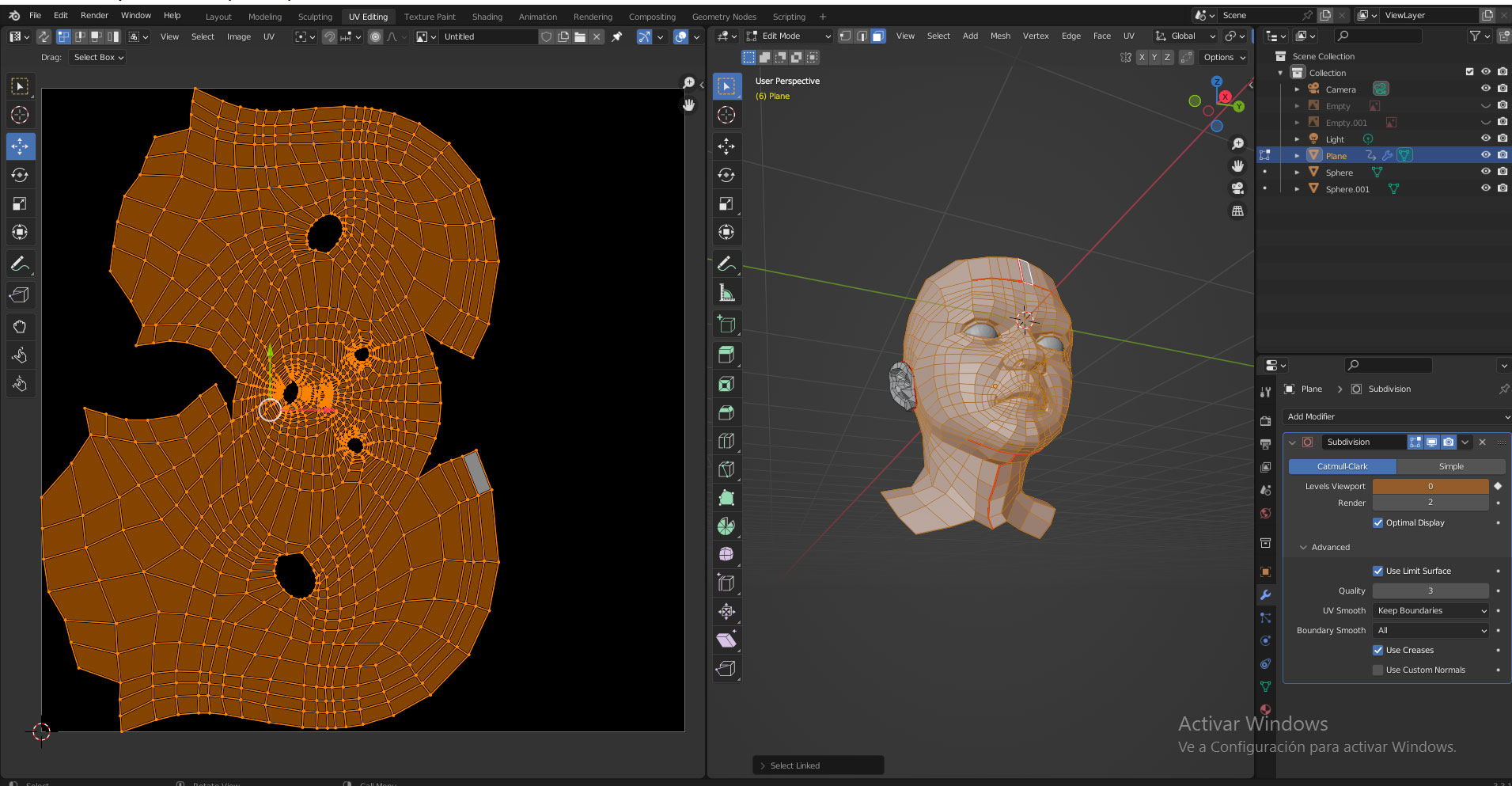

    He modelado un rostro polígono a polígono sin la herramienta de esculpir, para hacerme con todos los comandos básicos, después de colapsar el mirror, me he puesto con el mapeo UV y el unwrap me lo hacia mal, yo lo estaba haciendo como los tutoriales decían, pero el desplegado no me quedaba simétrico, ni siquiera lo desplegaba bien, encontré en un foro que era importante normalizar la escala del objeto con Ctrl+A, que podía dar problemas con el UV, esto me solucionó en parte el problema, ahora lo despliega razonablemente bien pero no queda simétrico, un lado de la cara es más pequeño, harto ya de buscar y no encontrar la solución he escalado una de las partes, pero lo veo como una medida algo chapucera.
    ¿podría alguien darme algo de luz al respecto?

    ¿Y los cortes (Mark Seam) los tienes hechos bien?
    Tal vez sea un error por tener el "Origin" o centro del objeto desplazado de sitio.
    Si es un objeto simétrico, el Origin debe estar justo en la mitad de la malla.
    Object > Set Origin > Origin to Geometry

    Las seams están correctas, unas costuras clásicas para un rostro y el origin también está en su sitio, no sé que puede ser.

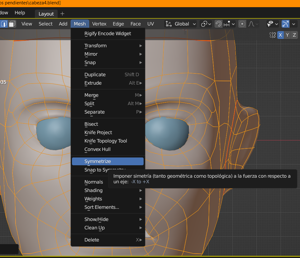

    Solo queda probar el Mesh > Symmetrize para que las dos mitades sean iguales.
    De todas formas solo veo un pequeño fallo en una de las puntas.
