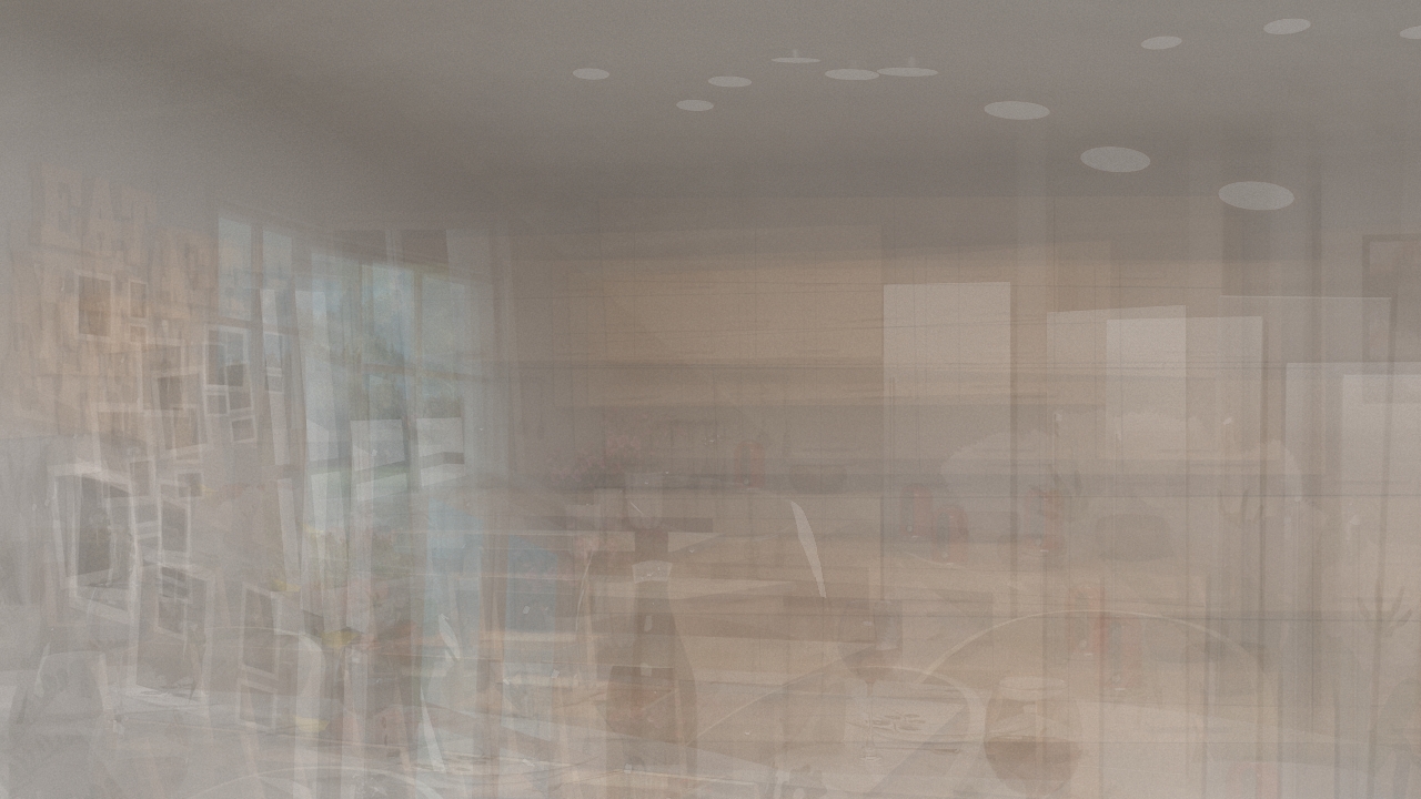

    buenas tardes a todos, espero me puedan ayudar.
    Estoy haciendo un render en 3ds Max y V-ray, pero al momento del Rendering Progress, por ahí del 3er pass se cambia la ubicación de la cámara, más adelante como por el 6to pass se vuelve a cambiar, y los subsecuentes también, de tal manera que el render resulta como la imagen que adjunto.
    ¿Alguien sabe qué valor o porque resulta esto? Me tiene como loco.
    De antemano Gracias.
Nombre: cocina1.jpeg

    ¿Tienes animada la cámara?

    Así es, tiene un path y al realizar el preview se desplaza correctamente, pero a renderizar, la cámara genera varios pases en el sitio correcto, después hace toma de arriba, vuelve al sitio, luego por debajo y después al pass 12 regresa al sitio correcto, y la imagen final sale todo encimada como la imagen que subí.
    He intentado haciendo solo un fotograma y el resultado fue el mismo. Ya anteriormente hice otra animación con otra cámara en el mismo archivo y resultó correcta.
