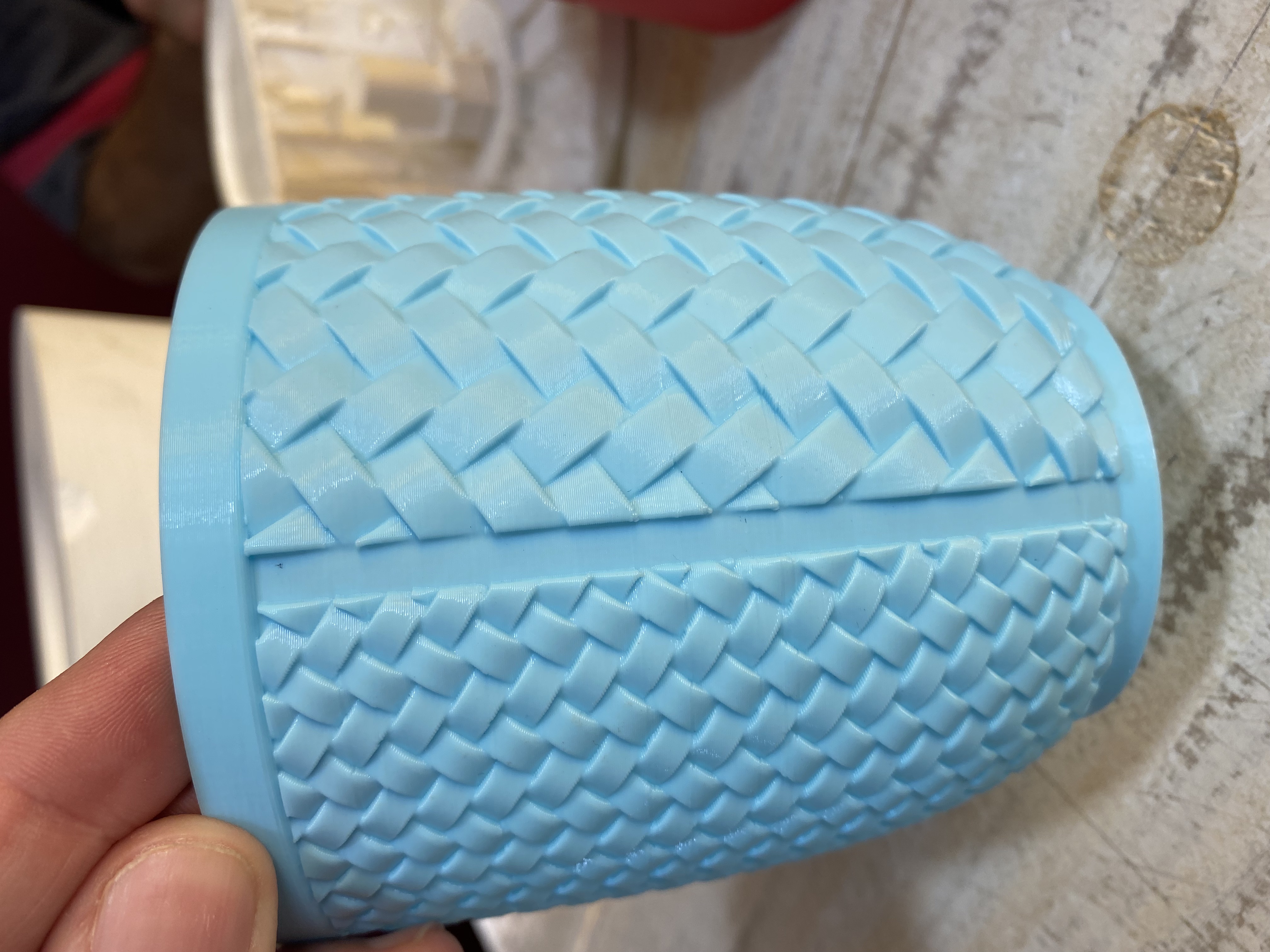

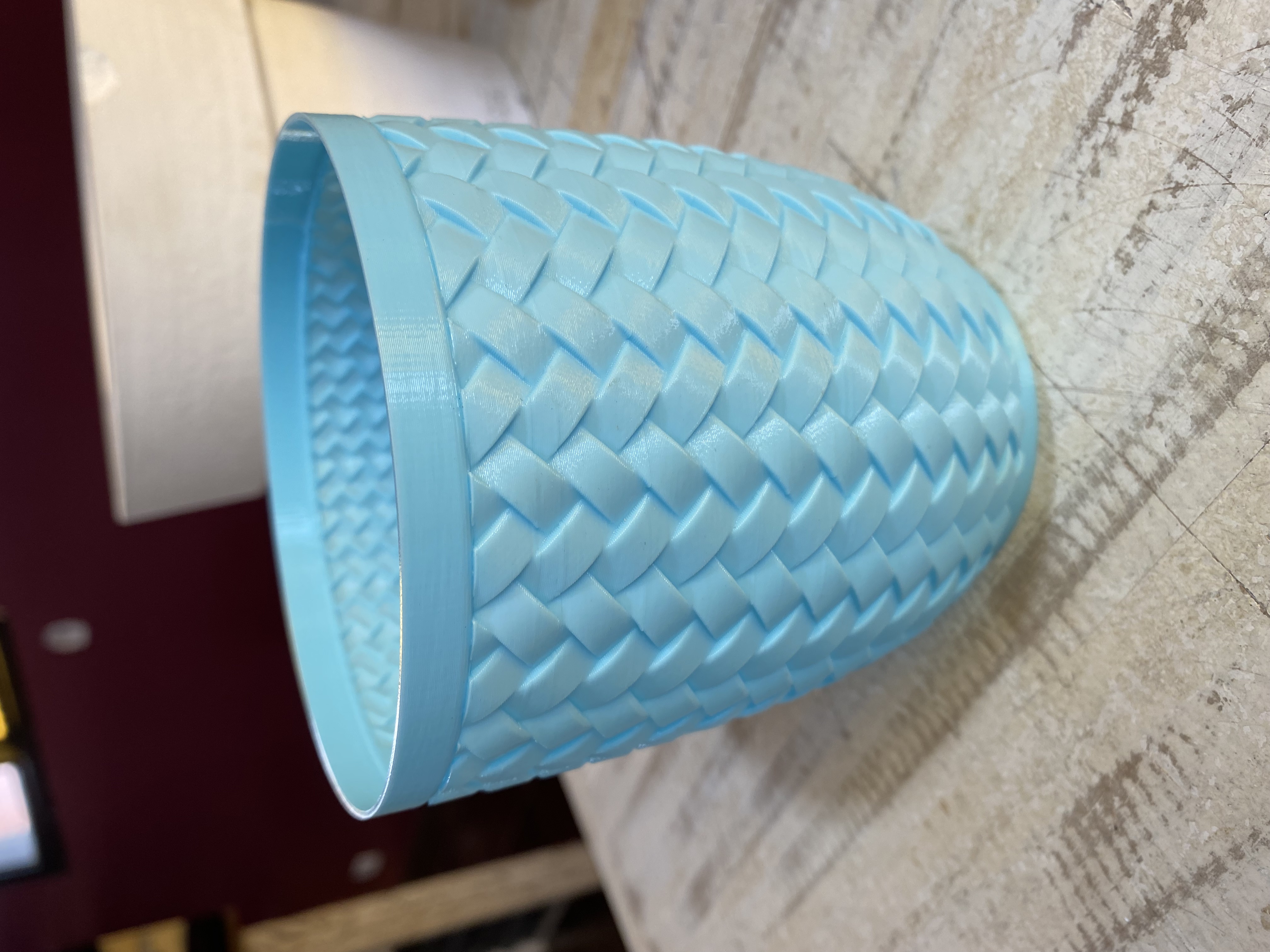

    Hola, estoy hace unos cuantos días intentando modelar este vaso en donde se ve esta textura con relieve para luego imprimir en 3d. ¿Alguien me puede dar una idea de como modelar este vaso? Muchas gracias.
Nombre: IMG_9878.jpeg
Visitas: 95
Tamaño: 1.95 MB
ID: 244190Clic en la imagen para ver su versión completa.
Nombre: IMG_9881.jpeg
Visitas: 123
Tamaño: 2.04 MB

    ¿Con qué software quieres realizar el modelo?
    -- Mi Canal de animación 3D -- AQUI
    ​Un saludo!
    Nov 2022
    Preferentemente Cinema 4d, sino Blender, aunque no tengo tanta experiencia en este último. Gracias.
    22,360
    693
    7237
    Si consigues las texturas adecuadas, puedes hacerlo por desplazamiento de vértices en Blender.
    Y yo creo que si buscas algo especial, tendrías que crear primero la textura en escala de grises aunque es difícil el conseguir imágenes tileables (enlosables) de ese tipo.
    En este enlace hay un ejemplo de como lo hacen https://evermotion.org/tutorials/sho...stic-bump-map-
    Aunque creo que hay programas especializados para crear ese tipo de texturas.
    Dejo enlaces de algunas texturas de las que hablo en el vídeo.
    Y subo unas comprimidas de muestra.
    https://www.pinterest.de/pin/2111131065956255/
    https://co.pinterest.com/pin/491596115581710569/
    https://www.pinterest.de/pin/1098667...01f420778edbf2
    https://co.pinterest.com/pin/12666442690544869/
    https://co.pinterest.com/pin/46161964918608817/
    https://ar.pinterest.com/pin/828803137657429850/
    https://co.pinterest.com/alejandropr...ala-de-grises/
    https://www.pinterest.de/pin/1098667271573026218/
    https://www.filterforge.com/filters/4268-bump.html
    https://i.pinimg.com/originals/61/4c...0b4ca15b32.png
    Y un ejemplo ya un poco retocado...
    https://1drv.ms/u/s!AnToAksYc9LGgcZ2...0IzHg?e=HwLt4y
  5. Gracias abian Agradece este post
  6. #5
    Nov 2022
    Muchas Gracias Soliman!! Tanto tus conocimientos en Blender como el tutorial para modelar el vaso me han dado la solución que necesitaba. Saludos.
