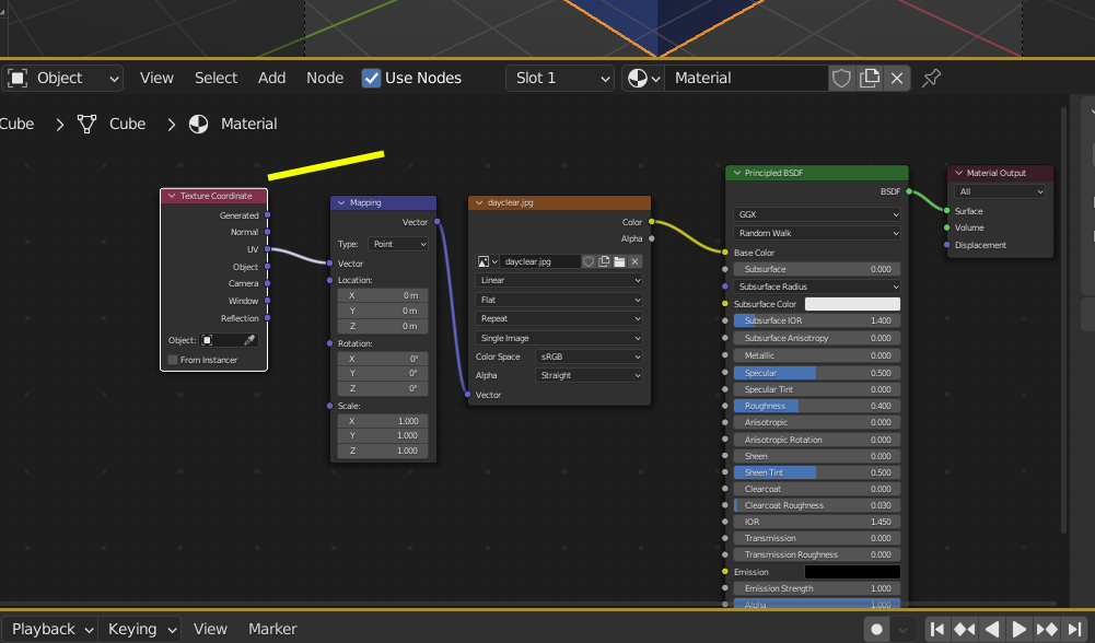

    Puede ser que no sean compatibles la forma de poner las texturas en Blender que en 3Ds Max, aunque no lo sé.
    Tendrías que abrir una ventana en Blender de tipo SHADER EDITOR y ver como tiene puestas las texturas y si tiene puesto el nodo de "Texture Coordinate" y si lo tiene en UV o no.
